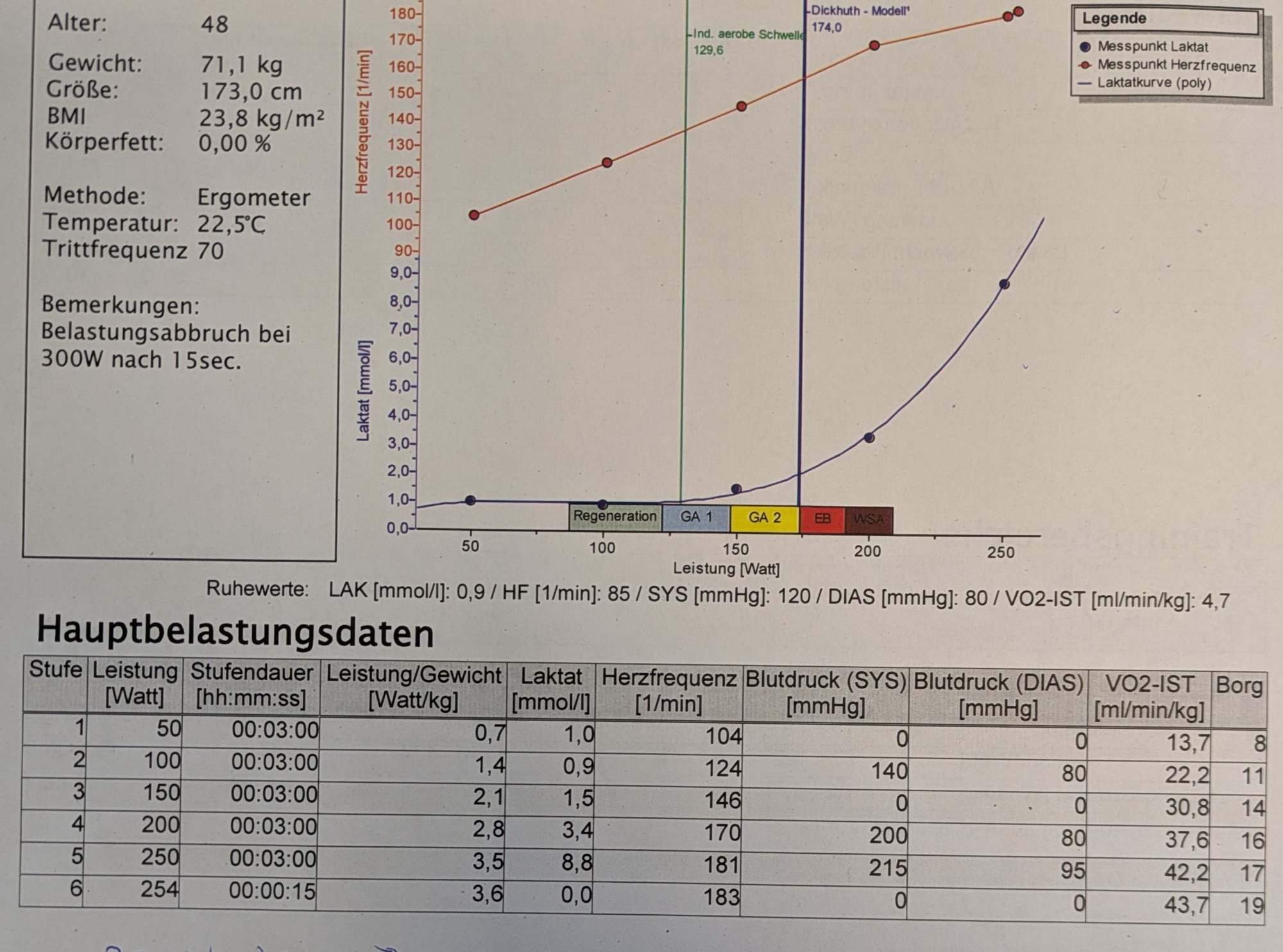

Hier nochmal die Rohdaten der Stufen.
Im Gespräch wurde mir gesagt, die obere Schwelle wäre meine Leistung für so 2-3 h.
Bei der Atemgas Geschichte und dem Fettanteil ist aber nen Messfehler drin, oder?! Der steigt doch nicht zwischendurch mal kurz stark an um danach wieder auf den Wert von davor zu fallen?!
Danke für die Rückmeldung👌 Der Diagnostiker meinte, das könnte schon sein, ist einfach exakt der Bereich, den ich seit Jahren zu 95% gefahren bin🤔 Ich kann allerdings nicht beurteilen, ob das ein Messfehler ist, der zufällig exakt den Bereich getroffen hat oder tatsächlich daran liegt, dass ich in dem Bereich irgendwie effizienter bin....
Auffälligkeiten aus meiner Sicht:
VT1 ist im Verhältnis zu VT2 nicht sehr gut ausgeprägt, d.h. es fehlt an "Grundlage". Empfehlung meinerseits: Viel GA1 fahren + Intervalle bei 230W, z. B. 3-5x20'.
(Edit: Regelmäßige Einheiten von 4-6h sollten hier deutliche Verbesserungen bringen)
Auffällig ist außerdem, dass die Fettverbrennung schon sehr früh sehr niedrig ist, bzw. die KH sehr dominant sind. Auch das spricht dafür mehr GA1 zu trainieren. Falls Du diese Einheiten versorgst könntest Du damit experimentieren die KH Versorgung hier ein wenig zu reduzieren, z. B. in dem Du erst im Laufe der 2. Stunde beginnst zuzuführen.
Puh 3 Minuten und 50W Stufen, das ist totaler Käse, das ergibt ein herumraten zwischen den Stufen.
Zum Vergleich: Ich teste mit 4 oder 7 Minuten und 30W Stufen.
Ehrlich gesagt bin ich der Ansicht, dass man mit diesem Testprotokoll nicht viel anfangen kann, gerade da Dein Laktst schnell ansteigt - sorry.
Ich würde bei dir mit 90W beginnen und dann alle 4 Minuten um 30W erhöhen, dann kann man die Schwelken deutlich genauer herausarbeiten.
Als sportmedizinische Untersuchung also OK aber als Leistungsdiagnostik unbrauchbar.

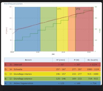

Dank Hilfe von @AW312 hat es nun funktioniert, die Zonen zu aktualisieren. Nun sieht das ganze so bei mir aus.
Zur Erklärung:
Z1 ist jeweils das, was sich aus der LD (rechtes Bild) als aktive Regeneration ergeben hat
Z2 = Grundlage extensiv
Z3 = Grrundlage intensiv
Z3 = bis Schwelle (307W)
Z4 - Z 7 = oberhalb Schwelle
Schaut nach relativ viel Z3 aus, das allermeiste davon war aber nur knapp über Z2 (d.h. mal kurz über Wellen etwas drüber drücken, im Bereich bis max 250W, nicht höher).

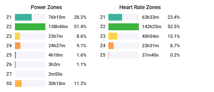

Ich würde sagen, dass das zu viel Z3 ist (zum Vergleich: Ich habe 9% Z3). Gibt auch Studien dazu die sagen, dass dieser Bereich im Rennergebnis langsamer macht. Ich würde versuchen mich mehr in Z2 zu bewegen und wenn es schneller ist, dann eben SS/Z4.
Du fährst ja wirklich nicht wenig, aber das Testergebnis ergibt eben trotzdem, dass Deine Ausdauer im Vergleich zum LT2/VT2 nicht ideal ist. Es könnte ein Versuch wert sein zusätzlich auch zu versuchen Z1 zu reduzieren und möglichst viel konsequent in Z2 zu bleiben. Auch Intervalle knapp unter dem LT1 können helfen (genau so hoch, dass Du noch in Z2 bleibst).
Z3 ist doch in etwa das was die in den letzten Jahren bis vor kurzem gehypte Zone 2 von San Milan war, oder?
Ich werde versuchen, mich im Z2-Training noch mehr zu disziplinieren. Wobei das in den letzten Wochen mit steigender Form schon ganz automatisch immer besser funktionierte. Beispielhaft mal eine Grundlageneinheit von letzter Woche als Screenshot.
Mit "Ausdauer" meinst du vermutlich meine LT1?
Das hast du nett ausgedrückt 😅 Ich finde, dass ich wirklich schlecht bin im Verhältnis dazu, dass ich seit 20 Jahren fahre und auch viele km habe. Ich hatte bisher zumindest gehofft, dass die Grundlage gut ist, da ich seit meiner Herzmuskelentzündung vor 5 Jahren sehr sehr viel Zeit im Pulsbereich zwischen 130 und 145 unterwegs war, also genau das, was sich als mein GA1 herausgestellt hat.
Da es mich in der letzten Saison dann immer mehr genervt hat kam auch der Entschluss, es für diese Saison mal mit strukturierterem Training zu probieren, um mal mehr aus der Trainingszeit herauszuholen. Was ich in den letzten Jahren gemacht hatte war einfach kein Training sondern nur nach dem Motto "viel hilft viel". Hat mich auf halbwegs ein Niveau gebracht, aber nun war die Grenze erreicht und eine Steigerung fällt mir zeitlich und von der Erholung her vermutlich schwer.
Z1 werde ich versuchen zu reduzieren, stimmt. Hatte sich bisher vermutlich viel durch Bergabfahrten ergeben, gezielte Z1-Fahrten mache ich nahezu nie.
Zweiteres werde ich nun auch mehr einbauen, auch mehr Schwelle und VO2max.
Bei längeren Intervallen über der Schwelle bin ich gefühlt ganz schlecht und schaffe nicht die Vorgaben, die ich auf Grund meiner Schwelle schaffen sollte. Ist aber auch kein Wunder, das habe ich schlicht seit mindestens 5 Jahren quasi nicht gemacht.
Vielleicht ist auch die Erhöhung der LT1 besser möglich, indem ich die Zonen durch höhere VO2max allesamt nach oben ziehe🤔
Ich kann mir einfach nicht erklären, weshalb ich (außer dass ich offensichtlich nicht das große Talent bin) trotz sehr vielen Kilometern eine niedrige LT1 habe, obwohl ich in dem Bereich seit Jahren weitgehend unterwegs war.
