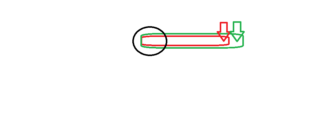

Sicher?
Wenn Ich sagen wir TF 90 fahre und meine Beine 300W treten können, hebel ich doch bei grün viel mehr gegen die Kurbel?
Sicher?
Puh, jetzt müssen wir echt aufpassen, dass hier kein Physiklehrer mitliest. Auch ich muss aufpassen, mich jetzt nicht zu verhaspeln. Sind Dir die Unterschiede zwischen Kraft, Leistung und Arbeit bewusst? Hier ging es um die Kraft. Bei grün brauche ich, Hebelgesetz sei Dank, weniger Kraft (Newton), um den gleichen Zug auf die Kette zu kriegen. Oder, anders gesagt, bei gleicher Kraft habe ich mehr Zug auf der Kette. Dafür muss ich natürlich einen längeren Weg auf der Kreisbahn zurücklegen, so dass die Leistung/Arbeit natürlich gleich bleibt.
An Deinem Bein muss man nun umgekehrt denken. Oder nehmen wir erstmal Armdrücken als Beispiel: Mit einem kurzen Arm bringst Du bei gleichem(!) Muskel mehr Kraft in Höhe der Hand auf. Ein langes Bein hat an der Spitze, bzw. in Höhe des Knies, weniger Kraft, nach unten zu drücken. Daher brauchen Langbeiner eine längere Kurbel, um das zu kompensieren. Zwar eine längere Kreis(bahn)bewegung, dafür aber weniger Kraft nötig, insgesamt wieder gleicher Zug auf der Kette wie beim Kurzbeiner.
Wenn man sich nun wiederum vorstellt, dass lange Beine mit kurzen Kurbeln, oder kurze Beine mit langen Kurbeln treten sollen, dann wird's wiederum hebeltechnisch leicht konfus bis kompliziert. Daher mag ich auch keine Pauschal-Aussagen zur Kurbellänge, es hängt immer von der Beinlänge ab.. und vom Gefühl.
Genau, so versteh ichs schon auch..
