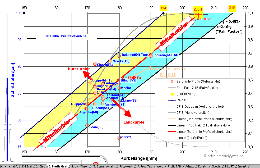

Hier ( https://www.customcranks.de/de/kurbellaenge.html) gibt es eine Aufstellung zu Kurbellängen von Profis und Nennung von Einflussfaktoren. Das ist immer wieder interessant.
Last but not least kommt es auch wesentlich auf die individuelle Beweglichkeit an und z.B. ein dicker Bauch wird engere Hüftwinkel unerreichbar machen.
Und zur Frage des TE, ob Kraftverlust durch eine kürzere Kurbel erfolgt: JA, bei gleicher Frequenz ist das physikalisch so, ABER es hängt davon ab, wie Du über den oberen Totpunkt kommst. Die Länge muss einfach individuell (!) passen.
