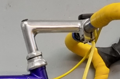

Ja, die Rückmeldungen hier machen schon nachdenklich, Aluminium ist halt ein leichtes, aber sprödes Material, was bei jahrelanger Vibration durch Materialermüdung brechen kann. Da erscheint mir die Herangehensweise der damaligen Chemnitzer Diamant-Rennrad Konstrukteure am sinnvollsten gewesen zu sein; eine Außenhülse zu verwenden, die auch noch angeschrägt ist, damit möglichst keine 90 Grad zur Lenkerachse stehende "Sollbruchstelle" entsteht.
Das ist aber halt auch „nur“ eine Verstärkung.
Deswegen bleibt trotzdem das Problem, dass Aluminium unter bestimmten Randbedingungen sehr schnell korrodiert, was hier auch unbemerkt unter der Verstärkung passieren kann.
