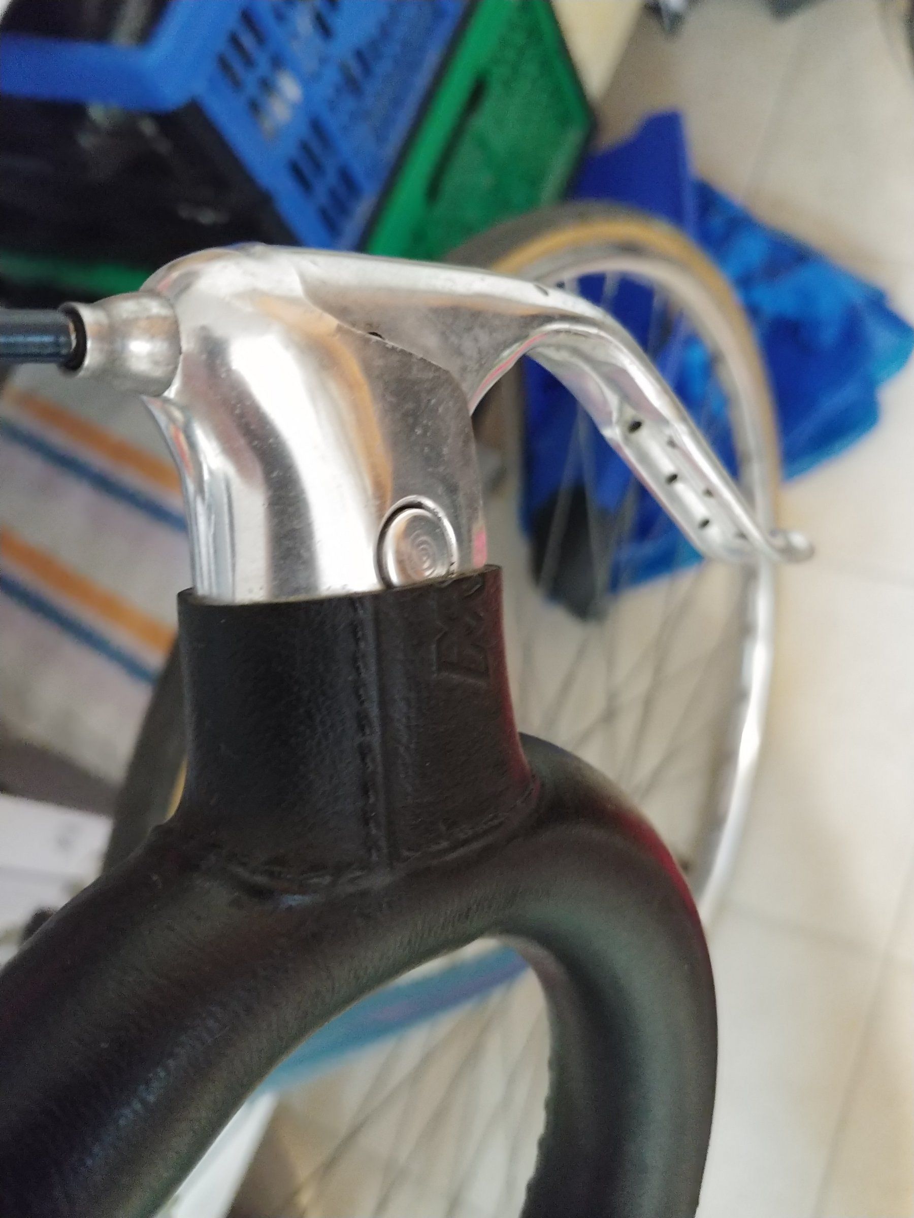

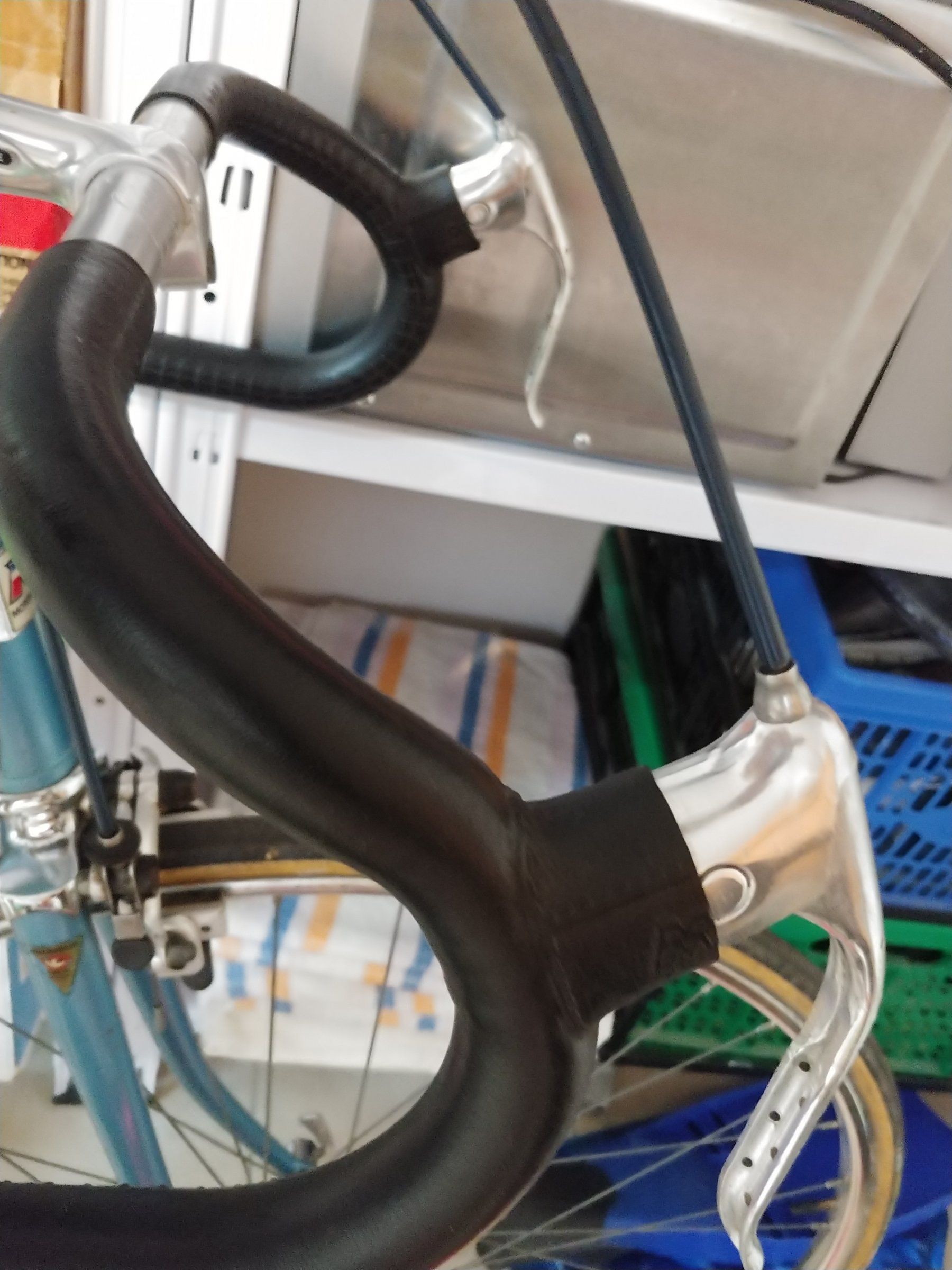

Hallo liebe Motobecane-Freunde,
seit 2 Wochen bin ich stolzer C5 Besitzer und das für unglaublich günstige 90€! :D
Das Rad ist in einem super Zustand und bis auf die Reifen komplett original.
Leider ist die Lenkerummantelung am Übergang zu den Bremshebeln abgeschnitten. Auf den Fotos erkennt man ganz gut was ich meine. Beim Fahren und Abstützen auf den Hebeln ist das natürlich sehr unbequem... Meine Handgelenke fangen bereits nach kurzer Fahrt an weh zu tun. Daher die Frage, ob jemand eine Idee hat, was man da machen kann?
Evtl. einfach etwas Lenkerband drum rum und einen möglichst glatten Übergang hinbekommen? Können die Schmerzen im Handgelenk auch durch eine falsche Lenkerposition kommen?
Was meint ihr?
Was meint ihr?

Ja , meistens sind die Lenkerenden waagerecht zum Boden (alte Schule angebl.) , das ist total unergonomisch , da muss man ja das Handgelenk seltsam verdrehen wenn man unten greift .
Lenkerenden etwas schräg stellen ( ca. Richtung H-Radnabe ) , dadurch kommen die Bremshebel auch etwas höher .
Die Bremsgriffposition ist so auch entspannter .
Die Gummibezüge sind so sauber abgetrennt , daran täte ich nichts machen...lieber Handshuhe mit Gelpolster anziehen .
Meine Güte , wo bekommt man sowas für 90.-......:rolleyes:
Es kommt auf die Position an. Bei der richtigen Überhöhung greift man in der richtigen Tiefe den richtig gestellten Lenker. Wenn der Lenker höher gestellt ist, dann ist der ganze Fahrer nach hinten gedreht und muss der Lenker eben nachgestellt werden.

Vielen Dank für eure Hilfe! :)
Ich werde dann etwas mit dem Lenkerwinkel und der Überhöhung spielen, bis ich eine bequemere Position gefunden habe. Werde heute nach Feierabend gleich mal ne kleine Runde drehen! :D

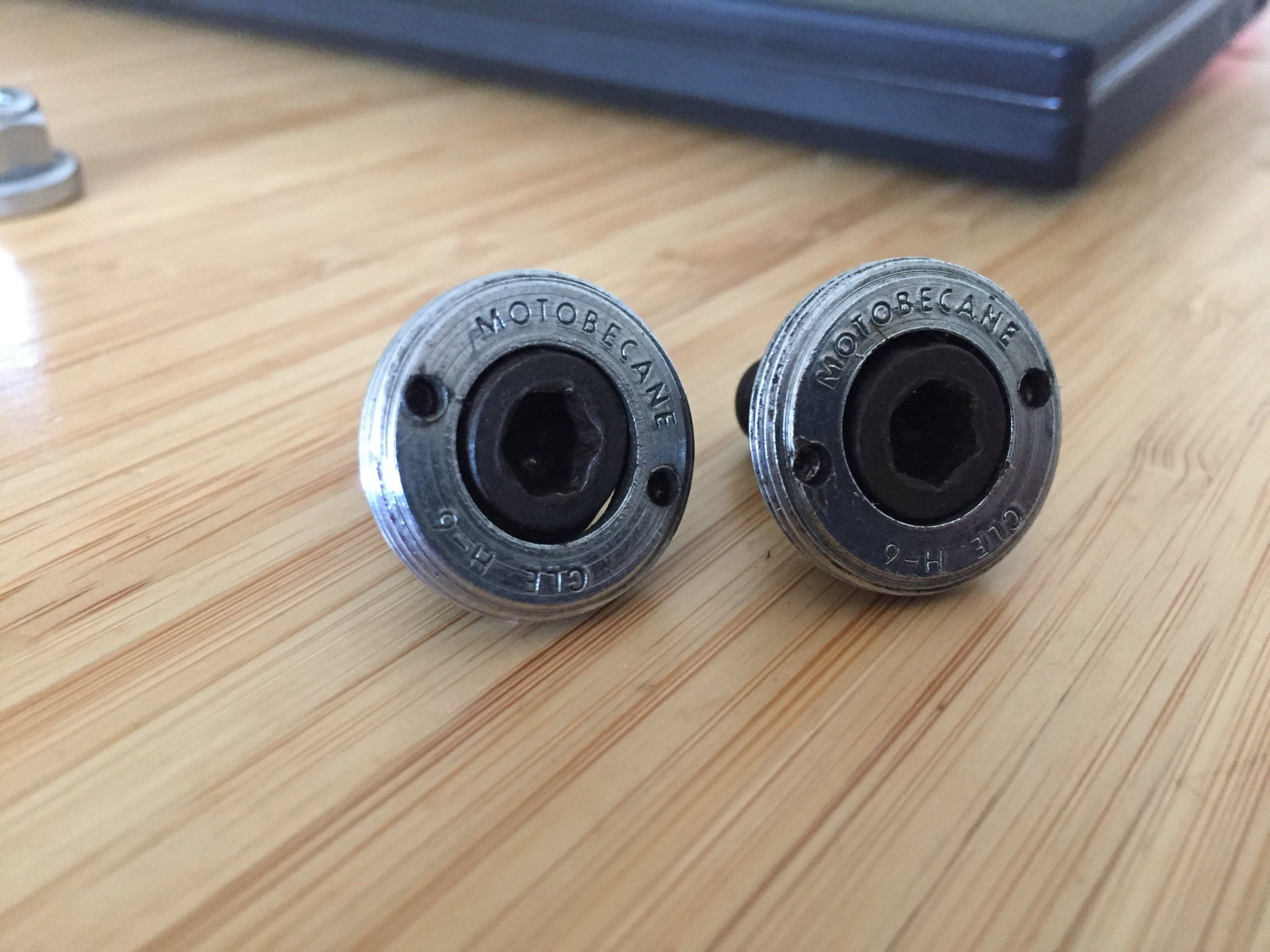

Hab noch selbstabziehende „Motobecane“ gravierte Kurbelschrauben, 15€ inklusive Versand. Ist hier vielleicht am besten aufgehoben. Falls es unerwünscht ist, kann ich auch wieder löschen.
LG
Reisberg
Muss ich ausprobieren, gibt es da viele Verschiedene? Kenne bisher nur Campa und Shimano. Stronglight ist größer? War aber in einer Motobecane gravierte Kurbel von SR.
Du hast noch nicht mitbekommen, dass es in F zwei andere Gewindegroeßen* fuers Abziehergewinde gegeben hat?
:eek::idee:Oder verstehe ich Deine Frage grad falsch?
*TA mit 23X1 und Stronglight mit 23,35X1.
Bei SR gehe ich aber von 22X1 aus.
