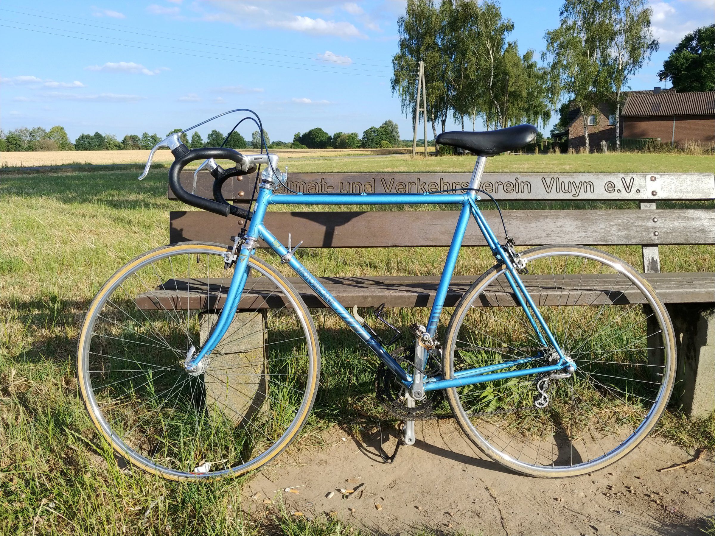

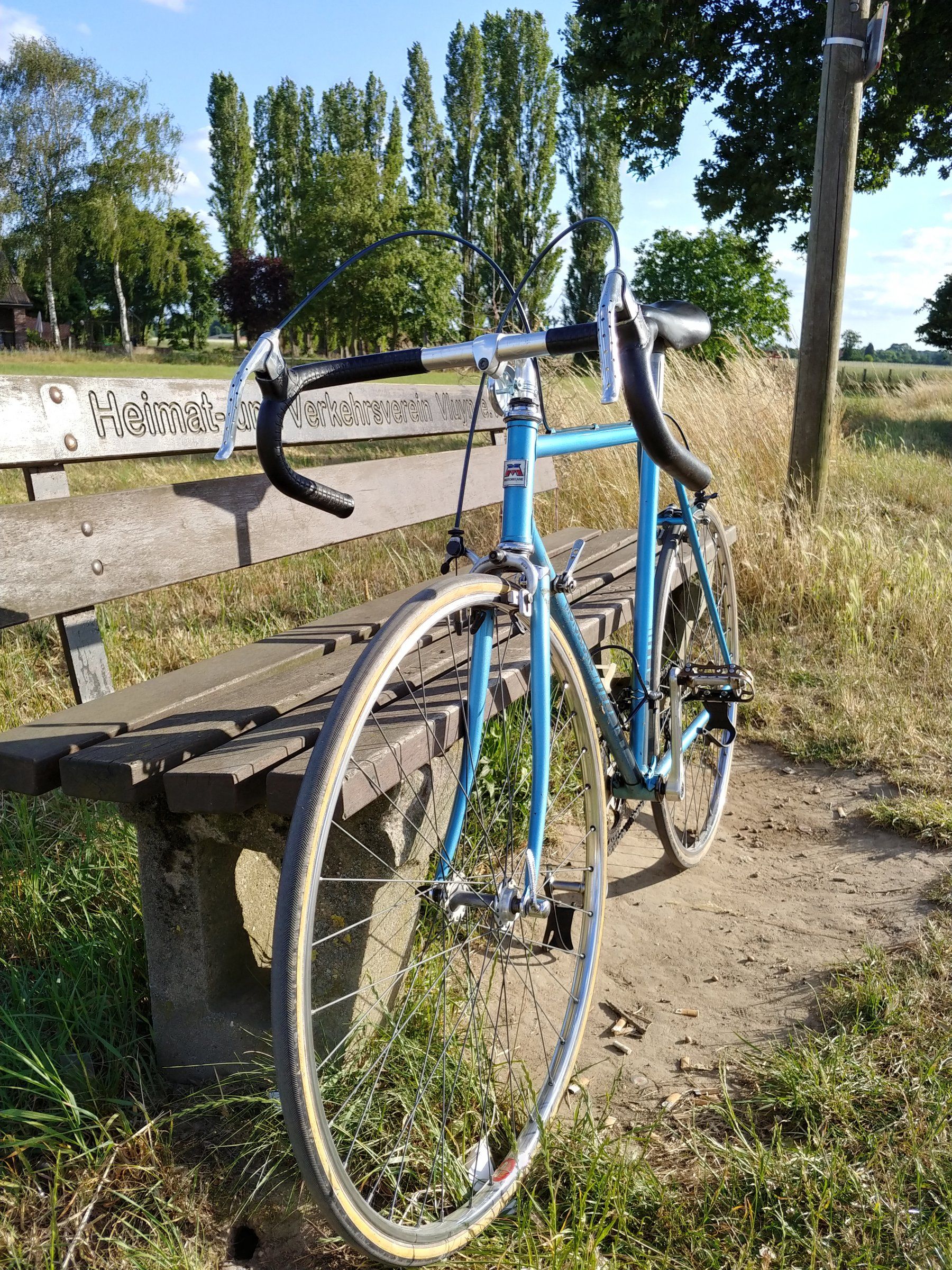

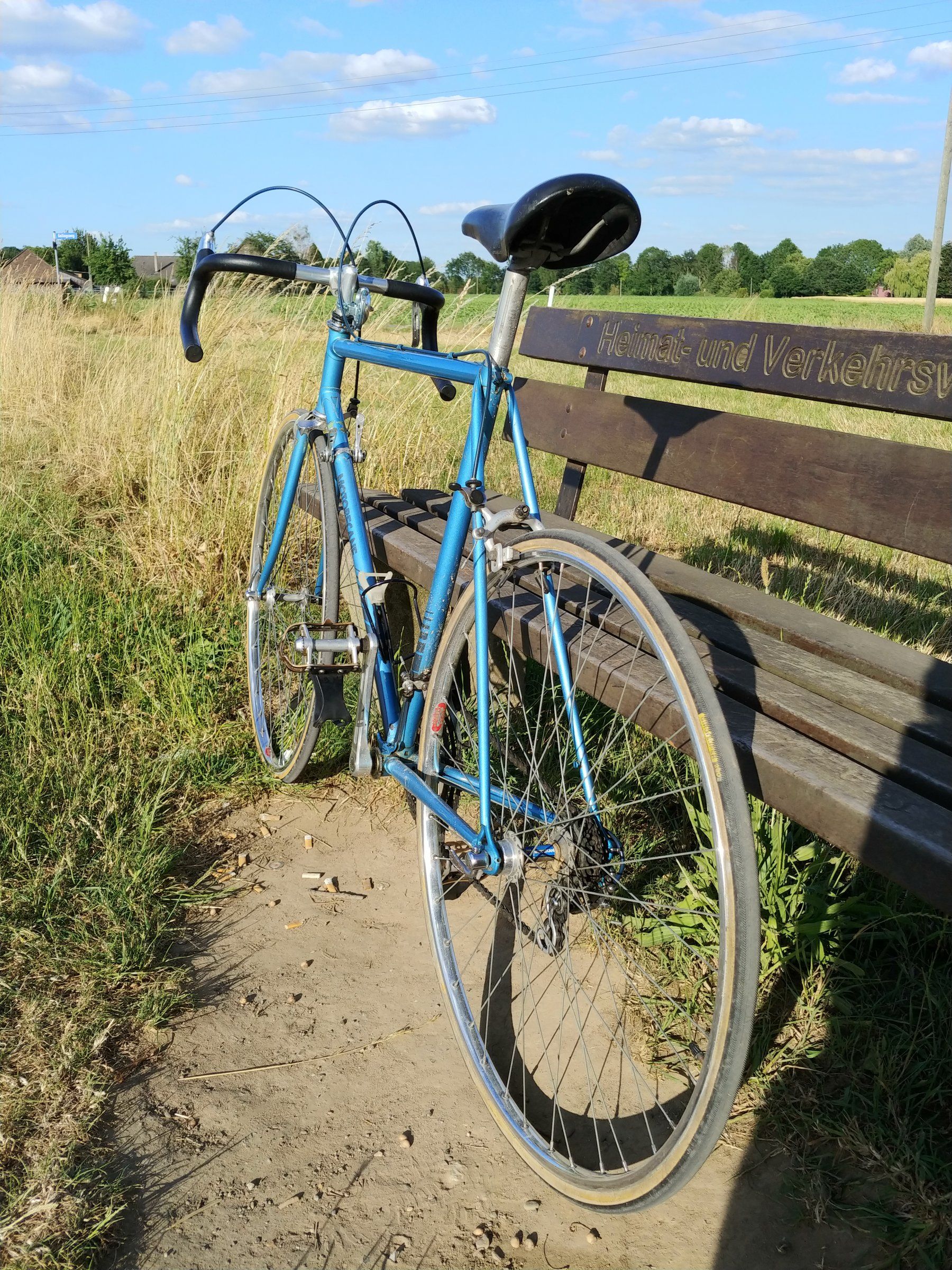

So, bin gestern leider nicht mehr an den Rechner gekommen. Den Winkel habe ich etwas korrigiert und, wie empfohlen, die Lenkerenden Richtung Hintere Radnabe geneigt. Und siehe da... es hat geholfen! :D Ich hätte nicht gedacht, dass eine so minimale Änderung, eine so hohe Wirkung zeigt. Ich hatte jedenfalls keine Probleme mehr beim Fahren. Vielen Dank dafür! :)
...puuuuh, das "riecht" nach zu weit herausgezogener Sattelstütze! Mein C5 hat einen 58er Rahmen, wie alle meine Velos, und ich bin "nur" 1,80m. Bei mir passt's perfekt.
Ansonsten verkaufe dein C5 gewinnbringend und suche dir einen passenden Klassiker...
Ja , das wird knapp , du kannst mit Stützenauszug ( es gibt Stützen die weiter nach hinten reichen!) und Vorbau experimentieren , auch flach bauende Redale bringen noch was , flache Schuhe helfen auch .
Wenn du dazu aber noch lange Beine hast kannst du das vergessen , bei 1,82 normal proportioniert komme ich mit 56 M/M gut hin , 58 wäre mir schon zu hoch.
Vorsorglich biete ich schon mal 91.- € :rolleyes::D
Die Sattelstütze habe ich nur bis zur max. Markierung rausgezogen und es fehlen ca. 1,5 cm für die optimale Sitzhöhe. Ich habe aber bereits eine andere Sattelstütze mit passendem Durchmesser gefunden, die ein Stück länger ist. Ich hoffe damit geht es besser.
Ans Verkaufen habe ich auch schon gedacht, aber eigentlich würde ich es doch gerne behalten. So ein C5 findet man heute leider nicht mehr all zu oft und es ist doch ein sehr schönes Rad. :D

@Raegis
...sehr schönes Velo, ich muss es wissen! :rolleyes: Meines fährt sich traumhaft, ist leicht und wirkt auf mich sehr direkt, fast schon nervös.
Was für Reifen fährst Du da z. Zt.?
Noch eine Anmerkung zur Bremse hinten: Der Schnellspannhebel ist entspannt; das ist die Stellung, welche die Bremse zum Ausbau des Laufrades leicht öffnet. Hebel nach unten klappen und Bremse ggf. nachjustieren. Die Weinmann-Bremsen werden hier gerne "gebasht", was ich nicht recht nachvollziehen kann. Ich habe meine 605er mit Koolstop-R19-Belägen versehen, seither verzögert sie tadellos.
Die Lenkerstellung finde ich persönlich legitim, es muss Dir passen. So sind aber auch viele Profis gefahren...

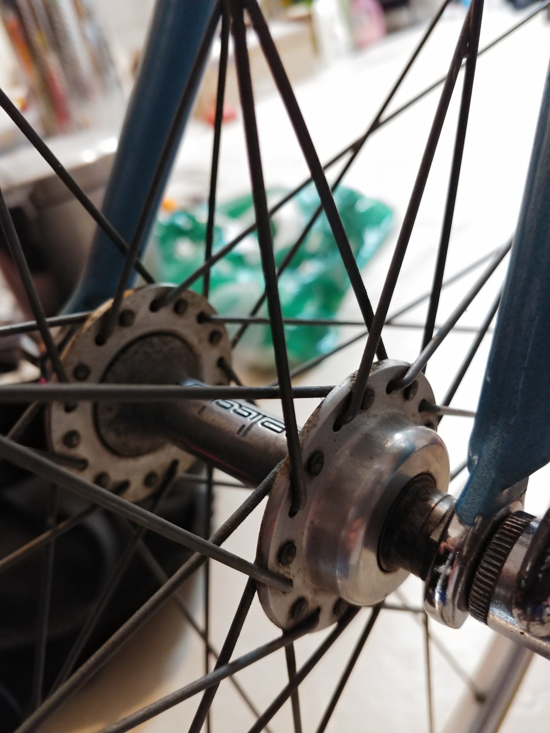

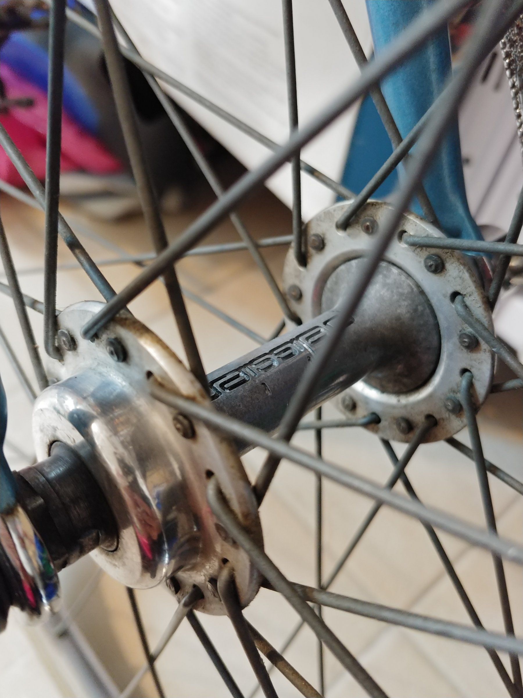

Gestern ist mir an der Vorderrad Nabe etwas Spiel aufgefallen. Es ist nicht viel, aber ihr kennt das ja bestimmt... Wenn man es einmal weiß, hat man da immer so ein mulmiges Gefühl. Verbaut sind alte Pelissier 1000 Naben. Kann man das Lagerspiel hier einstellen?

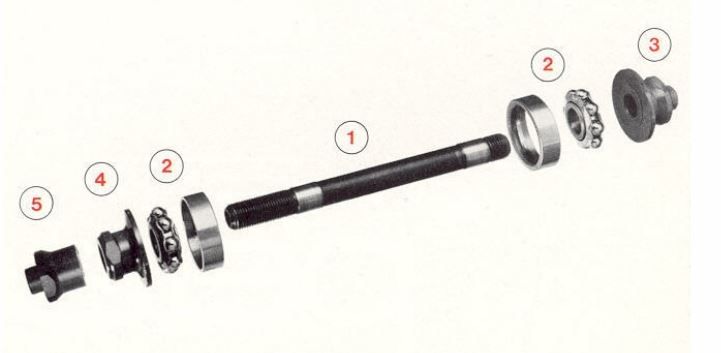

Nach meiner Erinnerung sind die Pelissier-Naben mit Industrie-Kugellagern versehen, da stellt man eigentlich nichts ein. Wenn dennoch Spiel vorhanden ist kann man versuchen, die gekonterte Verschraubung auf einer Seite zu lösen und das Spiel wegzujustieren, damit die Achse nicht mehr in den beiden Lagern hin- und herrutschen kann. Das ist vom Vorgang ähnlich der Einstellung zu klassischen Lagern, aber man stellt so eben keine "Lagerpressung" ein. Ich hoffe, ich konnte das einigermaßen verständlich erklären...! :rolleyes:
Prinzipiell sollte die Achse so aussehen:
Teil 3+4 sollten das Spiel wegjustieren können, Teil 5 entfällt bei der VR-Nabe.

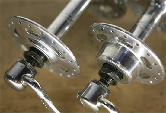

Hm, sind das nicht die 1001er?
682404
Die 1000er, also die dreiteiligen sollten meiner Erinnerung nach zu oeffnen sein...?
682405
Beide Bilder von vb.

Das Spiel am Lager hab ich etwas genauer untersucht. Interessanterweise ist es nur die linke Lagerseite der Nabe. Diese hat etwas Spiel in vertikaler Richtung und dadurch lässt sich das Vorderrad minimal "kippen". Normalerweise verschleißt ein Lagerpaar doch immer gleichmäßig, oder? Es ist doch eigentlich eher untypisch, dass das Spiel nur auf einer Seite auftritt? Vielleicht ein Schlag/ Stoß beim Fahren oder sowas abbekommen? Könnte das die Ursache sein? Oder ist es doch eher auf Verschleiß (40 Jahre Alt) zurückzuführen?
Ich fahre mal zum Fahrradmeister und gucke mal was er dazu sagt. Jetzt wo ich es weiß stört es mich dann doch... :rolleyes:
Die Pelisser 1000 Nabe ist jedenfalls nicht servicefreundlich (im Sinne von reparaturfreundlich) gebaut. Wie es aussieht muss nicht nur die Achse herausgezogen und das Lager anschließend herausgeschlagen, sondern die gesamte Nabe demontiert werden... Und auf neu einspeichen und zentrieren hätte ich momentan wirklich keine Lust bei dem schönen Wetter... ?

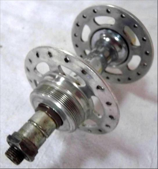

Ich habe euch die Naben hier mal fotografiert:
682406
682407
Moin @Grautvornix
wie Raegis weiter oben schon gezeigt hat, sind beim C5 die 3-teiligen Naben verbaut, also Pelissier Typ 1000. Bei Übernahme meines C5 habe ich das übliche Wartungsprozedere abgespult, d.h. alle Lager geöffnet, gereinigt und neu gefettet. Dabei habe ich natürlich auch die Naben geöffnet und musste feststellen, dass Wälzlager Rillenkugellager verbaut sind. Um die zu entfernen wird man sicherlich die Nabe teilen müssen. Ob das überhaupt vom Hersteller vorgesehen war....?
Nachdem ich feststellte, dass kein Dreck drinnen war und der Lauf überaus gleichmäßig ist, konnte ich alles wieder montieren.
@Raegis
Das von Dir genannte Phänomen des Kippens des VR kann ich mir nur so erklären, dass die Pressung des Wälzlagers Rillenkugellagers im entsprechenden Nabenteil nicht stimmt, oder sich in der Teilung der Nabe irgendwie Spiel eingeschlichen hat. In beiden Fällen wäre die Nabe möglicherweise hin.
Dein Fahrradmeister sollte sich übrigens mit dieser Art Naben auskennen; wenn er auf Anhieb erkennt was er da vor sich hat ist er gut. Meist jedoch erhält man in den einschlägigen Fahrradwerkstätten nur ein Achselzucken, wer demontiert heute schon Naben um diese zu reparieren?
:bier:Sieht so aus, als ob ich da was verwechselt habe...
