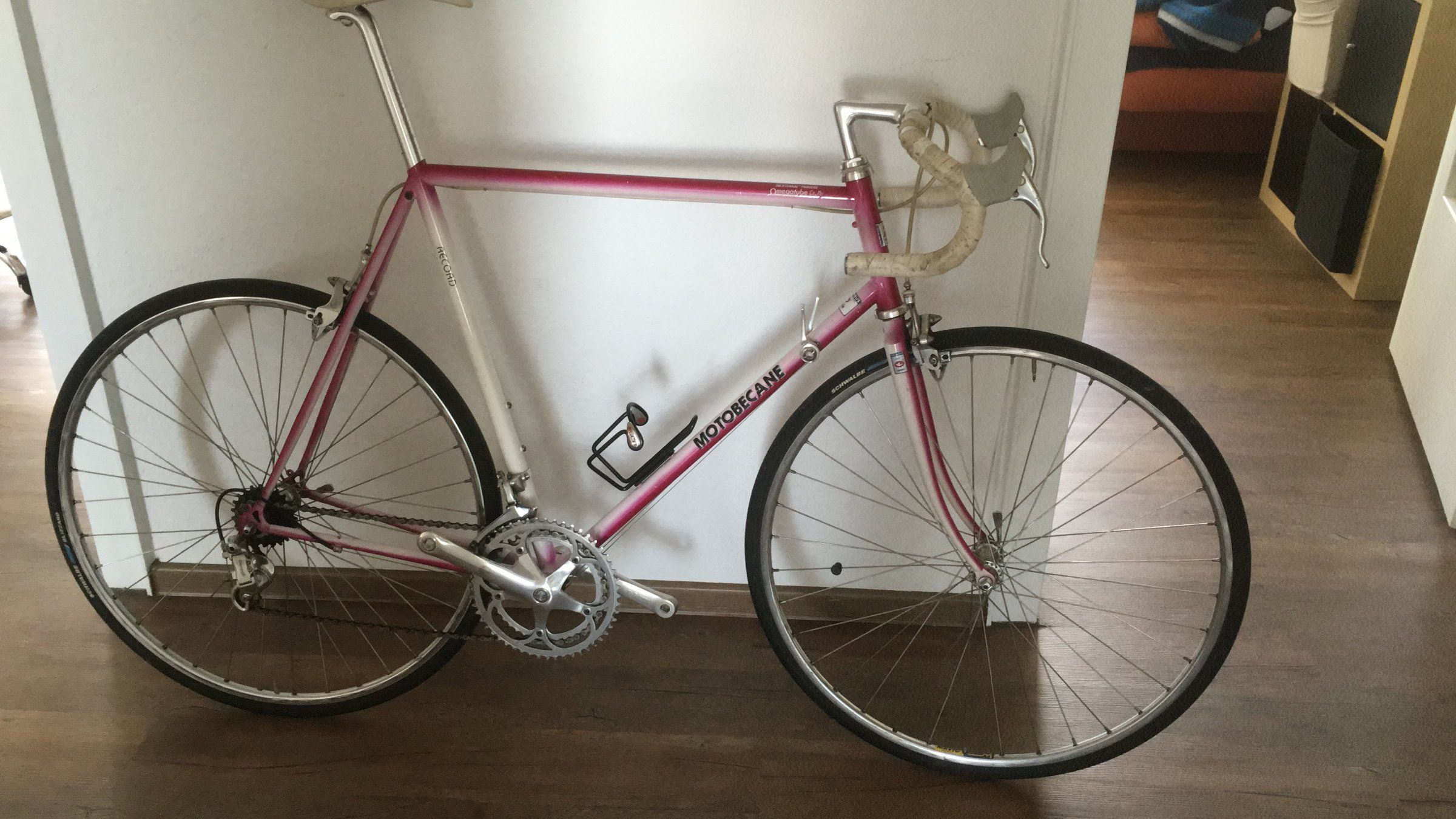

Ich habe mir am We ein Motobecane Record gekauft. Nix wirklich dolles, 3 Hauptrohre Columbus und dann "nur" Cromor und die 1. Athena reißt auch keinen vom Hocker. Aber das Modell war mal mein 1. RR ( gebraucht gekauft) und die Athena ist technisch gut und optisch auch nicht billig, wie etwa die einfachen, lackierten Campa Gruppen. Velobase sagt die Athena gab es von ´88-´92, d.h. das Rad sollte auch aus der Zeit sein. Hat jemand Katalogmaterial in dem das Rad beworben wird oder gar einen Neupreis? Mein 1. Rad hatte den Aukleber vom braunschweiger Händler Hahne, der schon länger ZEG Händler ist. Es gab ja wohl auch speziell für / von der ZEG kreierte Räder. Weiß @Hungerleider da ev. mehr?

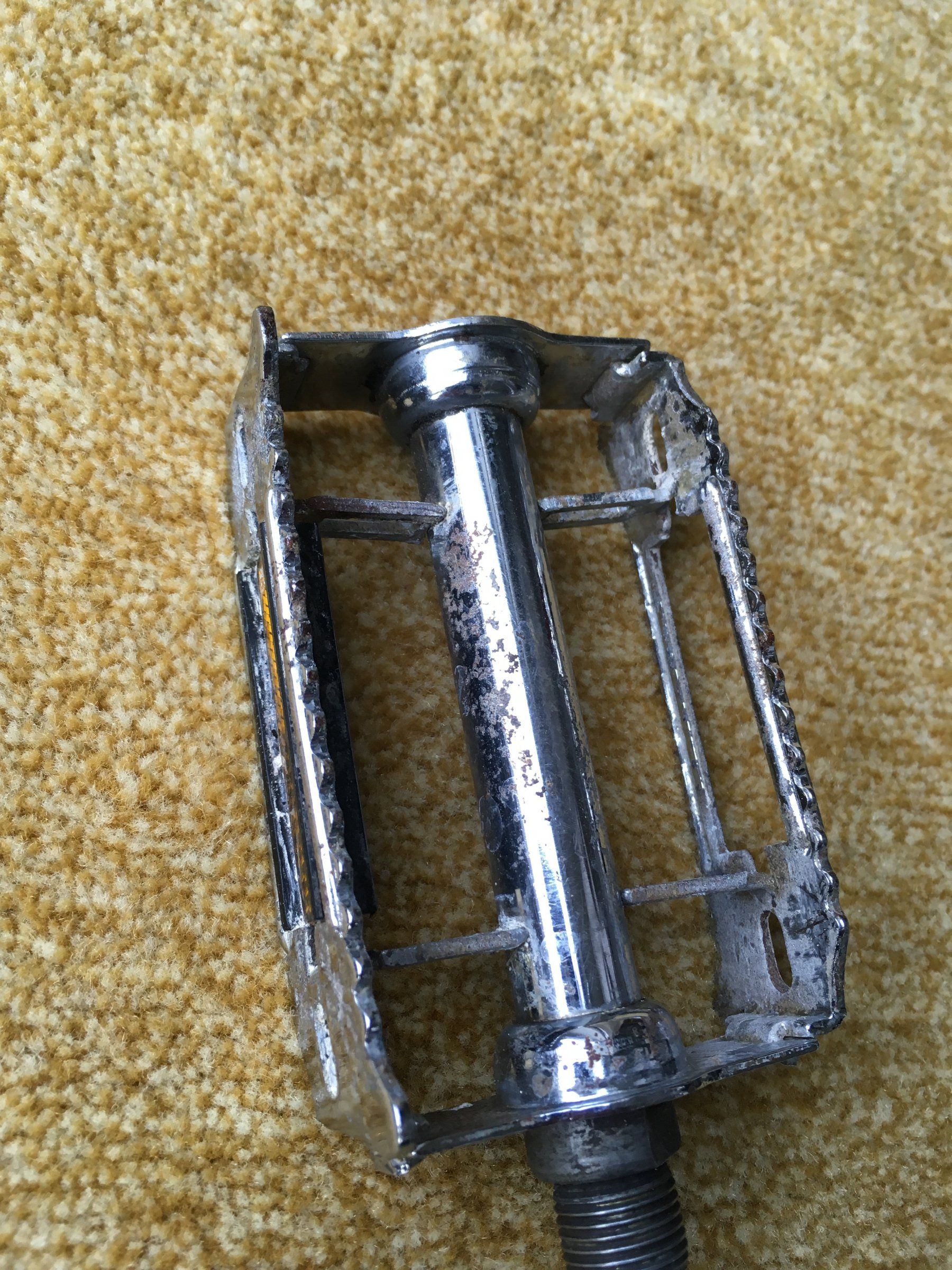

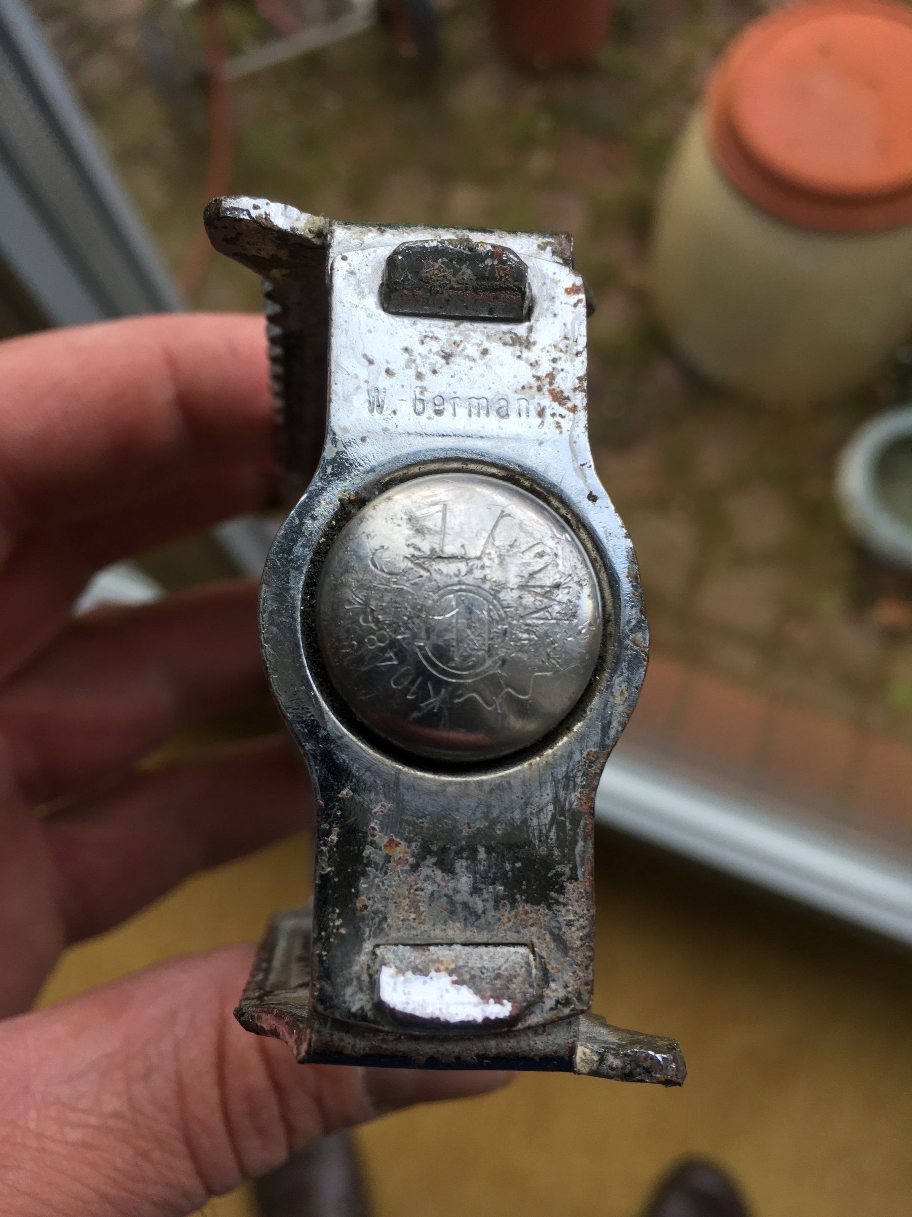

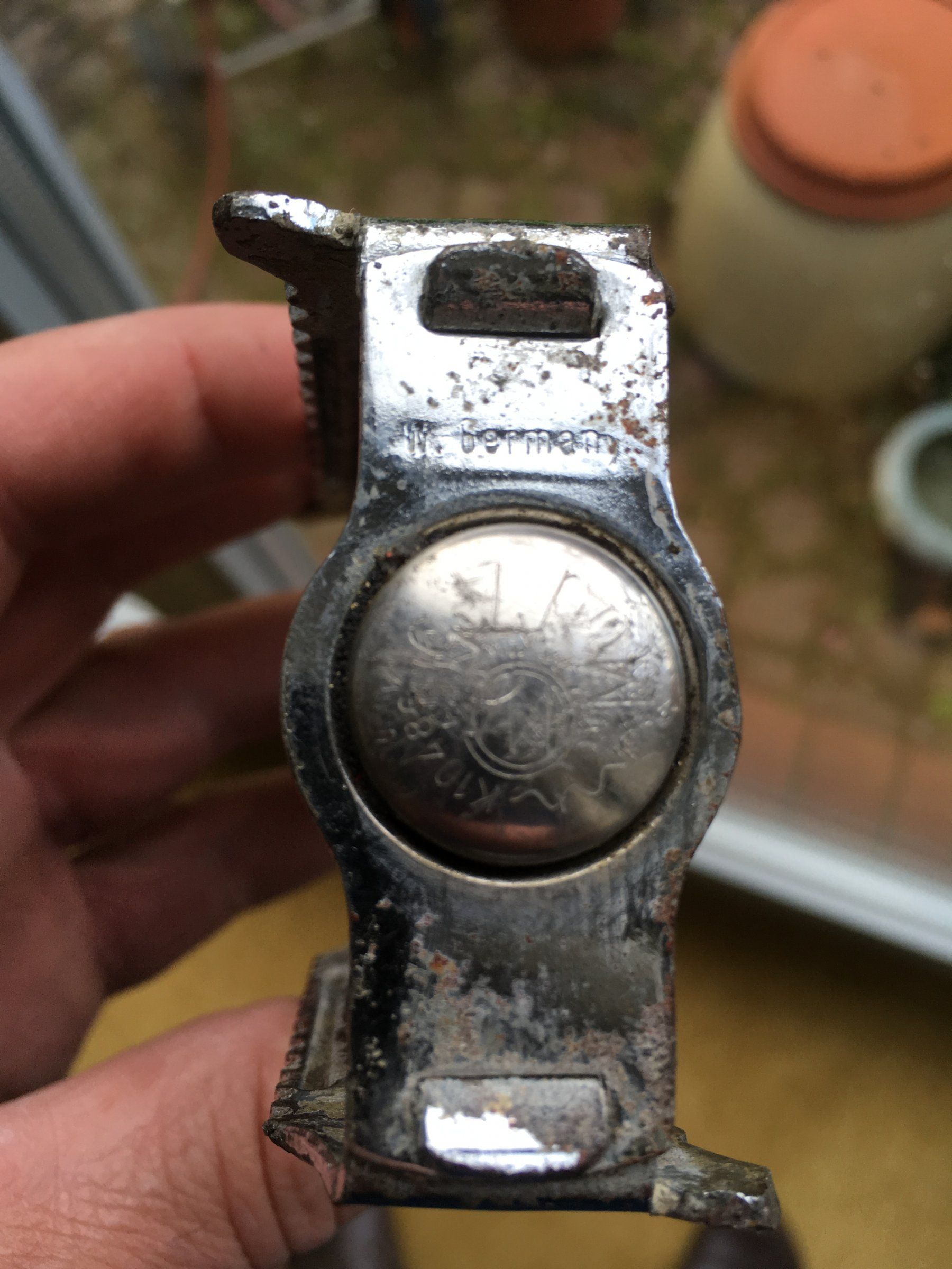

an meinem im Frühjahr gekauften "Prestige" befanden sich die unten abgebildeten "vintage" Pedalen. Leider klappern die Lager schon heftig, weil sie Spiel haben. Nach Öffnen der Staubkappe konnte ich leider keine Mutter entdecken, um die Pedale von der Welle zu trennen und die Lager zu erneuern. Sie müssen irgendwie nur gepresst sein.
Ich habe sie durch alte Lyotard-Pedalen ersetzt, weil man hier ganz einfach die Welle ausbauen kann, um neue Kugeln einzusetzten und neu zu fetten.
Meine Fragen sind einfach nur: Könnt Ihr den Hersteller erkennen ? Gibt es eine Möglichkeit, sie instandzusetzen wie die Lyotard ? Oder sind die eh nicht so doll und wasIMG_0766[2].JPGIMG_0769[2].JPGIMG_0771[2].JPG für die Tonne ? Danke Euch.

Ich habe mir am We ein Motobecane Record gekauft. Nix wirklich dolles, 3 Hauptrohre Columbus und dann "nur" Cromor und die 1. Athena reißt auch keinen vom Hocker. Aber das Modell war mal mein 1. RR ( gebraucht gekauft) und die Athena ist technisch gut und optisch auch nicht billig, wie etwa die einfachen, lackierten Campa Gruppen. Velobase sagt die Athena gab es von ´88-´92, d.h. das Rad sollte auch aus der Zeit sein. Hat jemand Katalogmaterial in dem das Rad beworben wird oder gar einen Neupreis? Mein 1. Rad hatte den Aukleber vom braunschweiger Händler Hahne, der schon länger ZEG Händler ist. Es gab ja wohl auch speziell für / von der ZEG kreierte Räder. Weiß @Hungerleider da ev. mehr?Anhang anzeigen 692515
Die Benachrichtigung funzte nicht. Aber schönes Rad, ich finde die Campa Gruppen aus der Zeit nehmen sich alle nichts (bis auf die angesprochenen Veloce und Mirages) Aber so richtig teure Modelle gab es zu der Zeit weder von Peugeot noch Motobecane und das Rad kann schon das Topmodell sein, eventuell das zwote...Für den typischen 80er Look in Rosa-Pink braucht man halt den modischen Mut...
