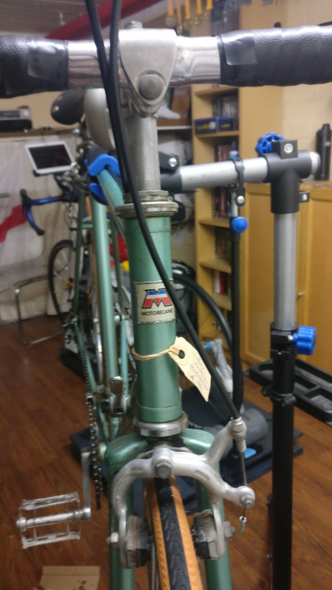

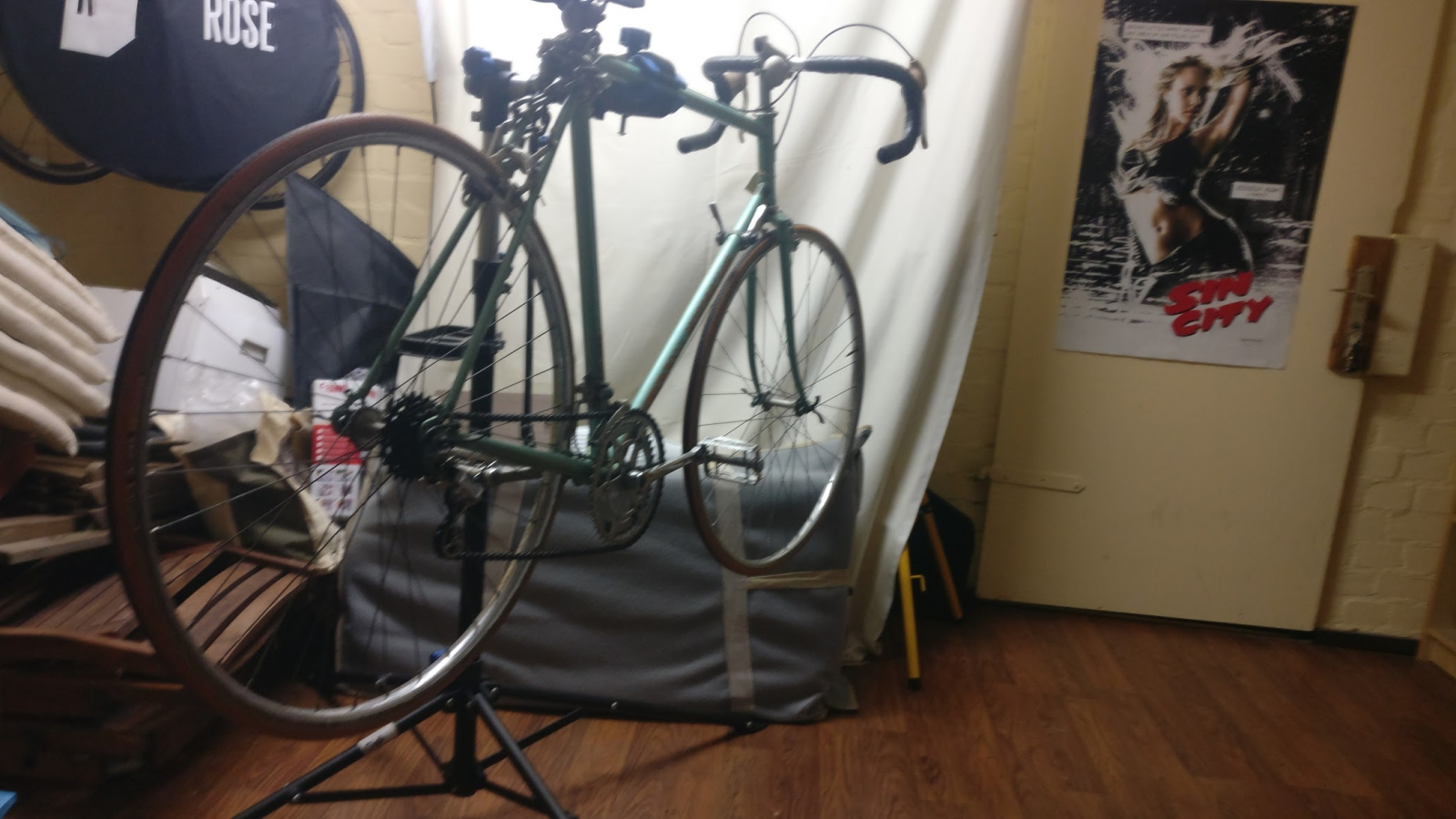

Moin zusammen,
am Wochenende, in Gronningen, folgendes Rad ergattert. Kann jemand darüber jemand etwas sagen?
Wird wohl mein Winterprojekt zum Aufbereiten:-)
Viele Grüße
Andy
Moin zusammen,
Wird wohl mein Winterprojekt zum Aufbereiten:)
Viele Grüße
Andy
Moin @CGB
ich verorte dein Velo auf die Zeit um 1980. Das Modell wird etwas Einfacheres sein, worauf die Stahlkeilkurbelgarnitur, die gepressten Ausfallenden, die Stahlfelgen und die Flügelschrauben des Radsatzes hindeuten. Üblicherweise spricht man hier von einem sog. "Rennsportrad".
Gibt es eine Modellbezeichnung am Oberrohr? Ich schaue gerne am Abend in meine Prospekte, vielleicht kann ich Dir dann einen Typen/Modell benennen...
Moin @CGB
Moin @Vintage-Racer
danke für die ersten Infos. Auf den ersten Blick konnte ich leider nix entdecken. Werde ich mir heute abend aber nochmal anschauen.
VG
Andy
Guten Abend @CGB
leider finde ich kein Foto in meinen Prospekten, aber hier wird ein baugleiches bzw. ähnliches Velo diskutiert:
http://www.velovintageagogo.com/t8375-motobecane-c1-ou-tr1-tubes-2040-1979
Der Threadersteller fragt, ob es ein C1 oder TR1 sei; ich vermute es ist letzteres, was ich auch bei deinem vermute. Indiz hierfür könnten die Schutzblechösen an den Ausfallenden sein. "C" stand bei Motobecane eine Zeit lang für "Course", also Rennrad, während "TR" für "Training", also ein Trainingsrad mit Möglichkeit zur Schutzblechmontage, stand. Die von mir vermutete Zeit um 1980 würde ich nun auf ca. 1977-1979 präzisieren.

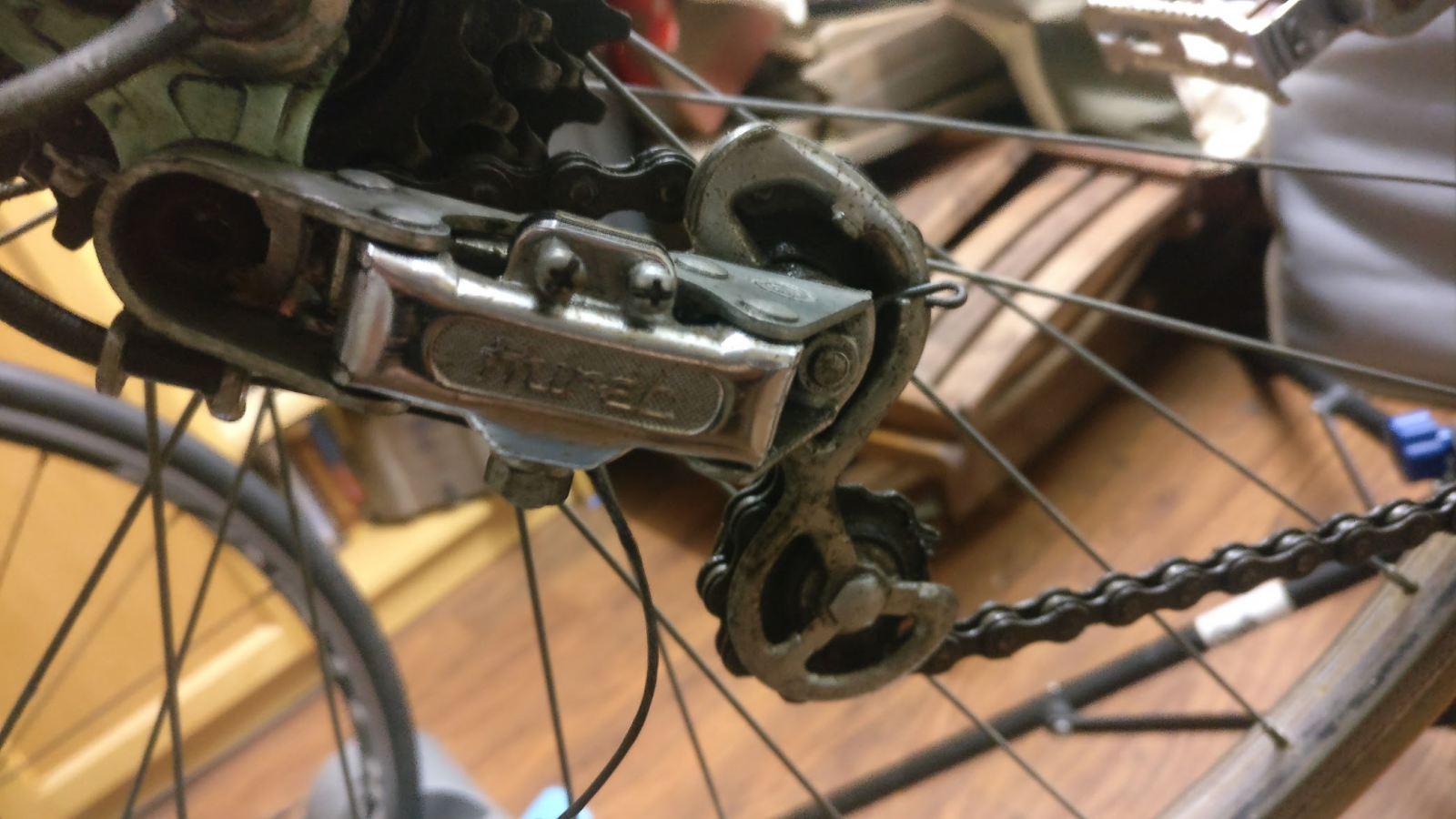

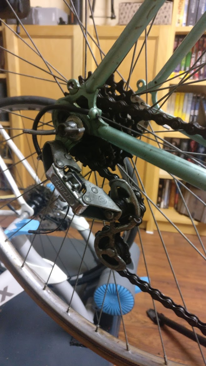

Interessant ist beim diskutierten Velo, wie auch bei deinem, der Zuganschlag für das Schaltseil, welcher so weit hinten am Ausfallende sitzt. Das hatten wohl nur wenige Modelle...!
Hat dein Velo, außer den großen Decals, noch irgendwelche kleinen Aufkleber, z.B. mit "1020" oder "2040" darauf? Jeder Hinweis zählt...! ;)
So viel von mir von hier, ich hoffe etwas zur Erhellung beigetragen zu haben.
Gruß aus dem Norden,
Nick

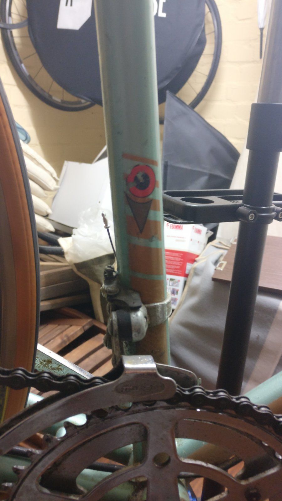

Moin Nick,
Das sind ja schon einiges an Informationen.
Eine Typbezeichnung für das rad ist nicht vorhanden. Gibt folgende Decals:
...gut, dass Du den Rohrsatzaufkleber nochmal abgelichtet hast: Auch das deckt sich mit den Angaben im Katalog, denn das TR1 war mit dem "2040"-Rohr ausgesttet
