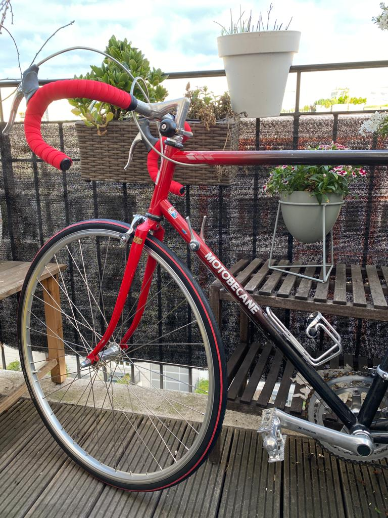

Das scheint ein Volltreffer zu sein, bei dem roten Rad sind auch hinten Ösen und vorne keine.
...vorsicht! Das Foto lässt nur erahnen, dass der Rahmen Ösen hat.
@ausaltmachneu : Hast Du schon Detailfotos bekommen? Die 3 Bilder in LBC geben die hinteren Ausfaller nur schlecht wieder. Es sieht zwar so aus, als ob der Rahmen Ösen hätte, welche mir aber seltsam geformt bzw. verzerrt wiedergegeben zu sein scheinen.
Es wäre ja auch möglich, dass Rahmen und Gabel so ursprünglich nicht zusammen gehörten und bei der Suche nach einer Ersatzgabel die passende Farbe das Entscheidungskriterium war. Nicht das es mal einen Unfall gegeben hat...

...der Reynolds-Sticker am Unterrohr ist nicht deutlich genug abgelichtet bzw. es ist nicht zu sehen, ob der Rahmen komplett oder nur die drei Hauptrohre in Reynolds-Rohr gefertigt sind.
Das klassische TR3 fällt aber wohl tatsächlich raus, da jenes Modell keine Reynolds-Gabel hatte.
Das Modell C42 jedoch hatte einen Rahmen mit 3 Hauptrohren in Reynolds und eine Reynolds-Gabel, das Ganze garniert mit Schutzblechösen:

Edit: Ich habe das Angebot auf einer einschlägigen französischen Verkaufsplattform gefunden: Dort ist das Reynolds-Decal deutlich zu erkennen und zeugt mit seinem diagonalen Schriftzug davon, dass der Rahmen tatsächlich voll Reynolds ist.
Im Text steht aber auch deutlich, dass es sich um das Modell C41 handelt; das ist ein Abkömmling des C4. Vermutlich irgendwann um 1979-1981 wurden die TR-Bezeichnungen nach und nach aufgegeben und den C-Modellen mit einer Zahl Modelle mit zwei Zahlen (C21, C31 und C41) beigestellt, welche dann mit Ösen ausgestattet waren.

Im letzten Ausstattungsdetail vielleicht nicht ganz so edel wie ein C4 ist der Rahmen jedoch qualitativ über jeden Zweifel erhaben: Zuschlagen!

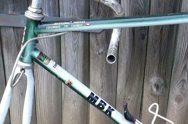

Hallo, wollte jetzt nicht alle 57 Seiten durchlesen, aber mal eine Frage ohne Bild : kennt jemand das MBK Mirage Pro ? Mir wurde ein solcher Rahmen angeboten, immerhin mit Shimano 600 Steuersatz. Rohrsatz Columbus Tri Cromor. Von wann stammt das Modell und ist es eher Einsteigerklasse oder Mittelfeld ?

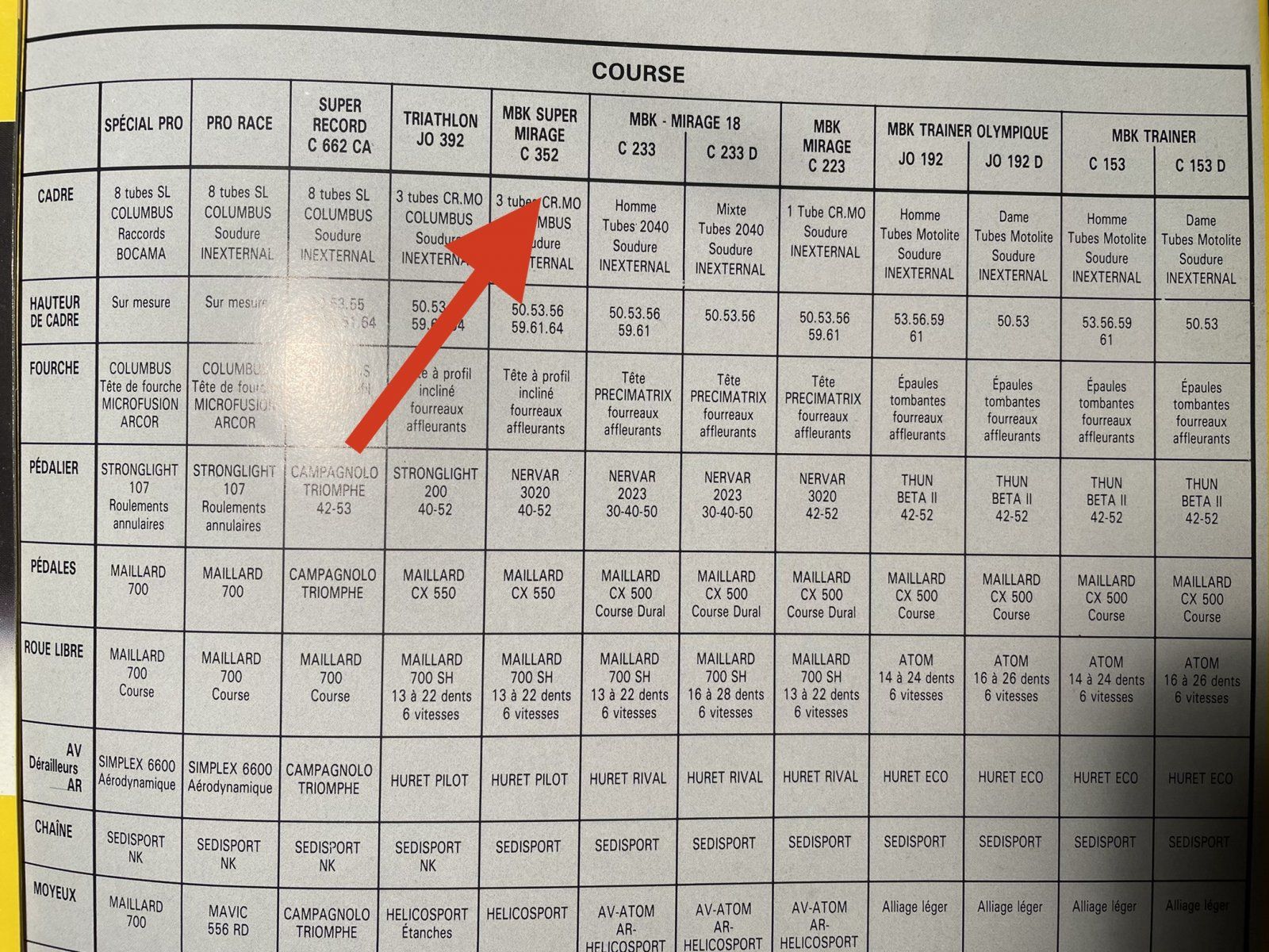

Oberes Mittelfeld, hier ein Katalog-Auszug von 1987:

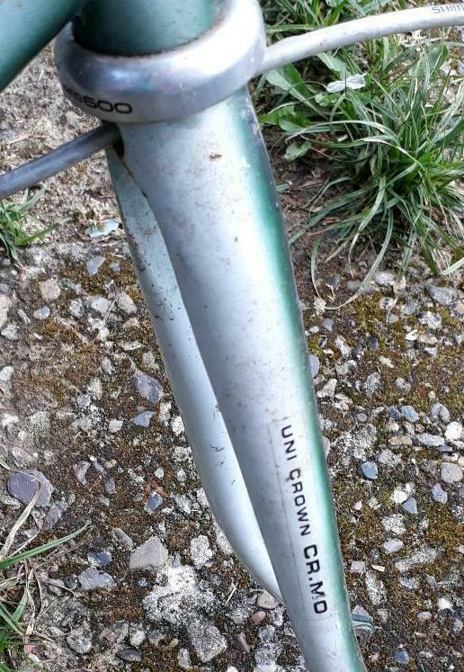

Shimano 600 ist aber doch aus den 70ern. :idee:Der scheint nicht original zu sein.

"MBK Mirage Pro" kenn ich nur aus Anfang der 90er Jahre. Zuvor lauteten die Bezeichnungen eher auf "Mirage", "Super Mirage", "Mirage 18".
Was für ein 600er Steuersatz ist verbaut? Tri-Color?
Die Frage ist aber wohl eher, was Du mit dem Rahmen machen willst? Ich halte ihn bestenfalls geeignet für einen klassisch angehauchten Gebrauchs- und Alltagsrenner; das muss nicht schlecht sein, es ist eben eine Frage deiner Priorisierung...
https://vintageroadbicycle.online/mbk-mirage-pro/https://vintageroadbicycle.online/mbk-mirage-pro-ii/
Ja das kommt gut hin..."mein" Rahmen ist dunkelgrünmetallic/weiß lackiert und war lt. Vorbesitzer wohl komplett mit Trico 600 ausgestattet. Gekauft habe ich noch nicht, könnte den Rahmen mit Gabel und Steuersatz für 40 bekommen !
Ja, mich hat etwas die "Bastel-Wut" gepackt.....vielleicht so als Alltagsrad.....

Ich bin mir nicht sicher, ob das Modell überhaupt auf dem Consumer-Markt angeboten wurde. Bisher habe ich keinen Katalog oder Prospekt dazu gefunden, bzw. ist es in den mir vorliegenden 1988er Katalogen nicht enthalten. Ich bin aber noch auf der Suche.
Inzwischen habe ich einen Prospekt Gamme Course 1989, gedruckt 11/1988. Dort findet man einen Rahmen mit diesem Fagor-Farbschema:
Das Special Pro 3 ist dort nicht enthalten.
