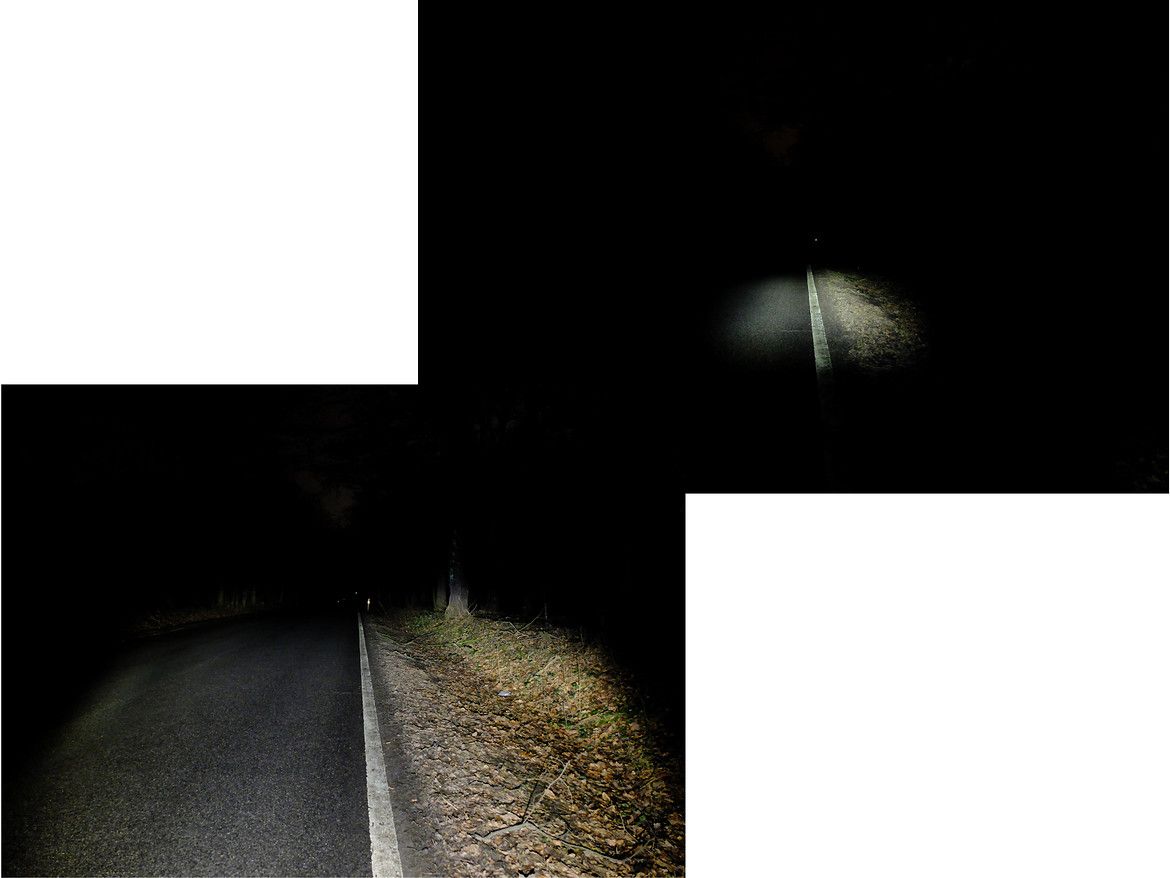

Ich empfehle die "Lämpi" - ich habe das (alte) Modell "MK III".
Hier mal ein Vergleich von mir selber mit einer "normalen"
Ixon IQ in "hoher" Stufe bei 40 Lux (oben rechts) gegen Laempi MK3 Plus in "niedriger" Stufe (unten links):
Beide Bilder mit identischer manueller Einstellung aufgenommen.
ISO 800; F 3,2; 1/2 Sekunde, äquivalent zu 35 mm Brennweite (bei KB)
Es ist nicht die Lichtintensität, die so viel besser ist, es ist die Ausleuchtung!
:eek:
Und mit einem Pufferakku kannst du bei Bedarf kurzzeitig auch noch eine "hohe" Stufe betreiben.
Und das aktuelle Modell MK IV ist nochmal besser.
Das gibt's in unterschiedlichen Varianten für Dynamobetrieb oder Betrieb an ~ 10 - 12 V Gleichspannung (3 Zellen Li-Ion Akku mit oder ohne Forumslader).
