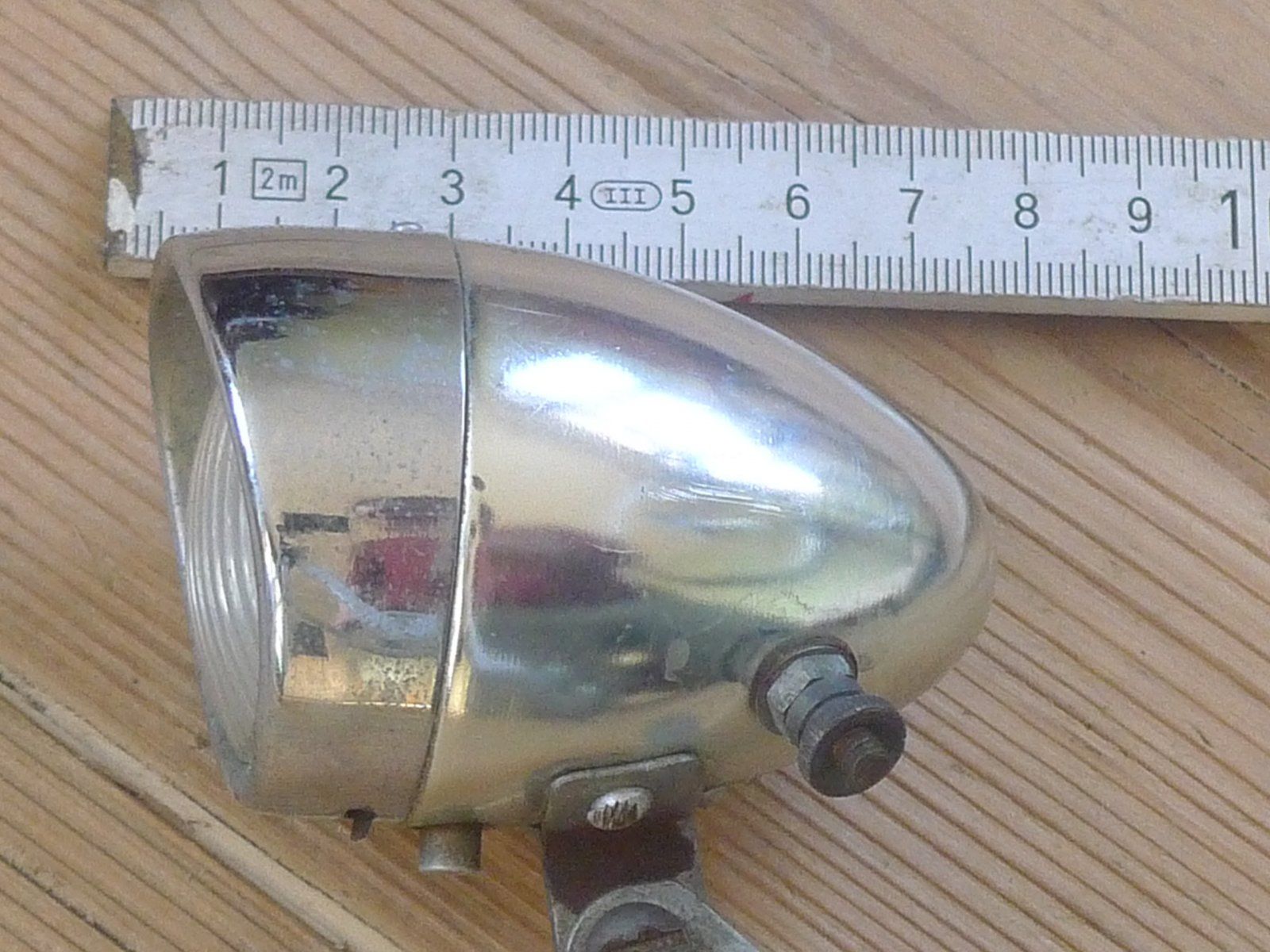

Ja genau, bis auf die Fassungen: Die sind ja schon im Scheinwerfer und im Rücklicht.
Du brauchst nur noch LED-Leuchtmittel mit passenden Sockeln dafür; ich vermute da bei beiden Leuchten E10-Gewinde.

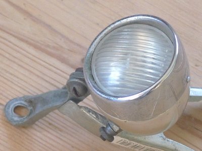

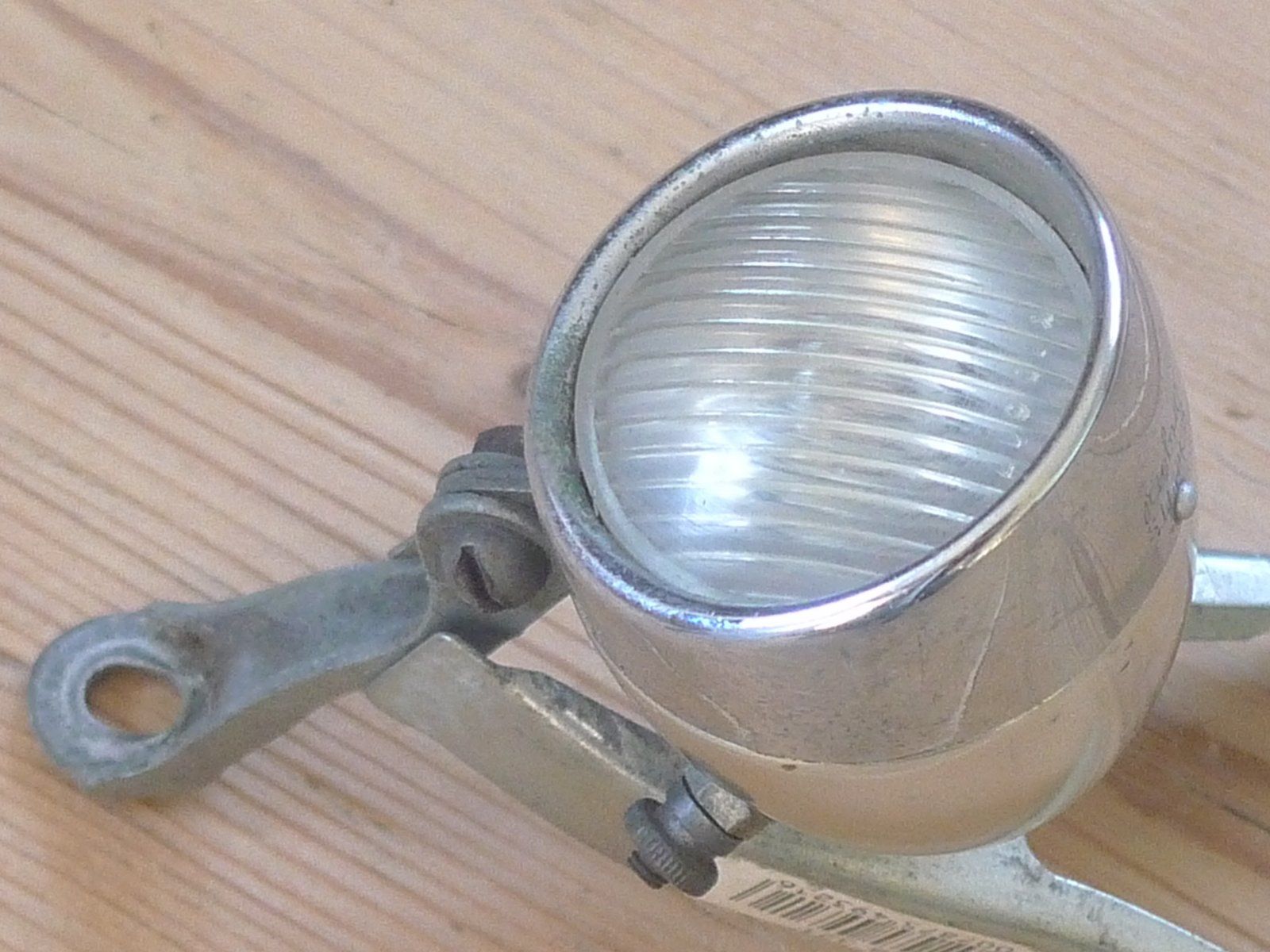

Das wäre dann vorne diese:
https://www.shop.systart.de/taschenlampen-led-birnen/torchled10-hphv-3-2-9-voltund hinten diese, eigentlich schon etwas zu hell:
https://www.shop.systart.de/taschenlampen-led-birnen/torchled10-1-9-volt

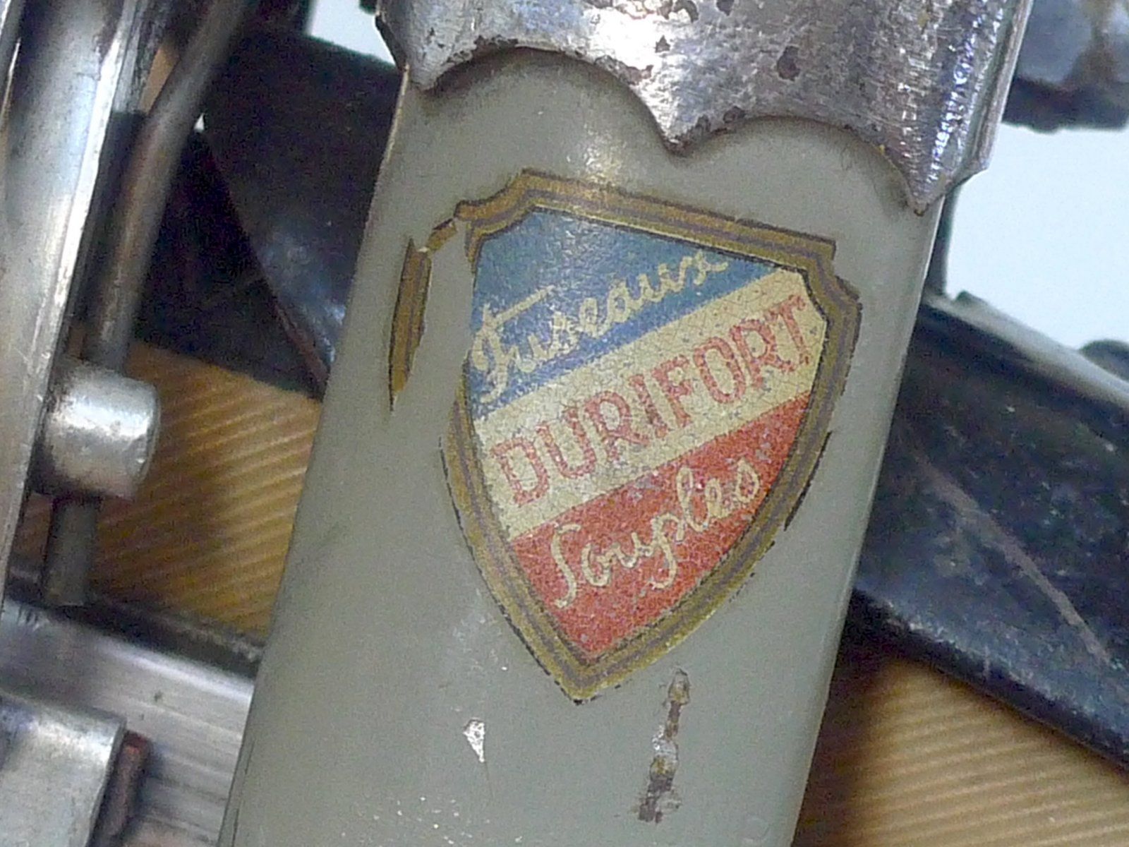

Danke - muß erst mal den Innendurchmesser des Durifort-schaftes messen, der dürfte dicker als SL/SLX Rohr sein.
Ja, ist er. Hab ich auch, die Durifort-Gabel für den zierlichen 53er Rahmen wiegt trotz Stummelschaft knappe 900 Gramm. Ist auch nix mit dem versprochenen "souple", diese Gabel ist trotz schwungvoller Vorbiegung im ganz unteren Bereich knüppelhart.

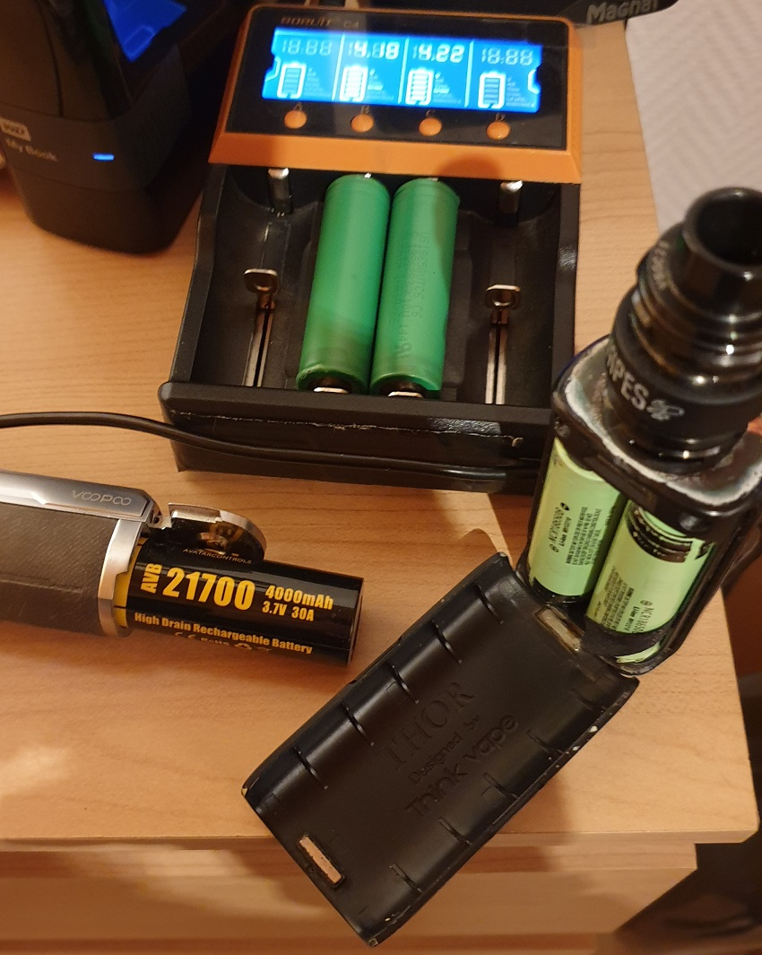

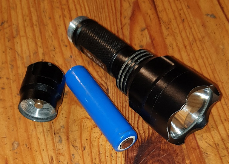

Apropos Nachhaltigkeit, gibt es im Konsumer Bereich überhaupt Lithium Akkus, die sich ohne Fachwissen, Spezialwerkzeug und auch leicht erreichbarer Bezugsquelle wechseln lassen? Also Allerweltsgeräte wie Taschenlampen, Radios oder Blitz-Fernauslöser. Nicht wo die Nutzer überdurchschnittliches Fachwissen haben, wie Modellbau etwa und zum Teil auch Drohnen.
Ganz klar.
Ja.
