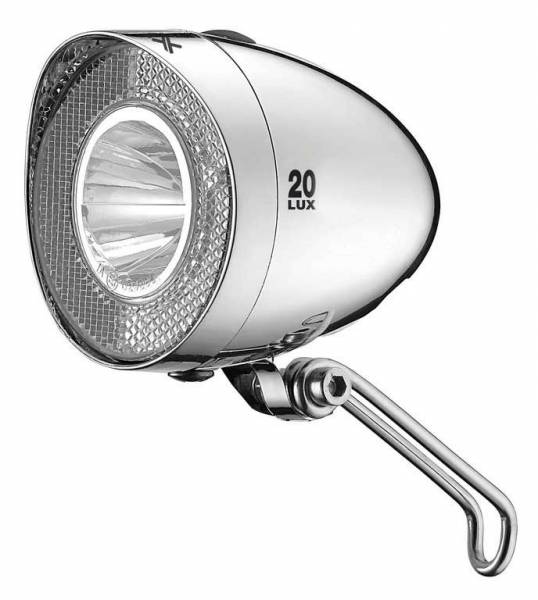

Ich finde ja die ganze Idee super interessant, aber in @pumpgun s Fall wäre ich glaube ich zu pragmatisch und würde mal im Holland bike shop schauen und so was verbauen
https://hollandbikeshop.com/de-de/f...cheinwerfer-20-lux-led-batterie-chrom-567825/Anhang anzeigen 1026099
Ja, natürlich!
Damit wäre man zumindest auch halbwegs rechtssicher, ganz im Gegensatz zu unseren Bastellösungen.
Die 20 Stunden Leuchtdauer glaube ich dem Scheinwerfer aber irgendwie nicht, vor allem nicht bei voller Leuchtstärke von ohnehin mickrigen 20 Lux. Und weil da "Batterien" steht, ohne ein Wort von Ladekabel oder Stecker, könnte daraus ein ziemliches Gefummel werden, wenn er mit Akkus betrieben werden soll.
Irgendwie bin ich halt davon ausgegangen, dass hier mit historisch korrekten Basisteilen gearbeitet werden soll. Einfacher, besser, billiger oder sinnvoller geht es natürlich anders, oft sogar alles auf einmal.
