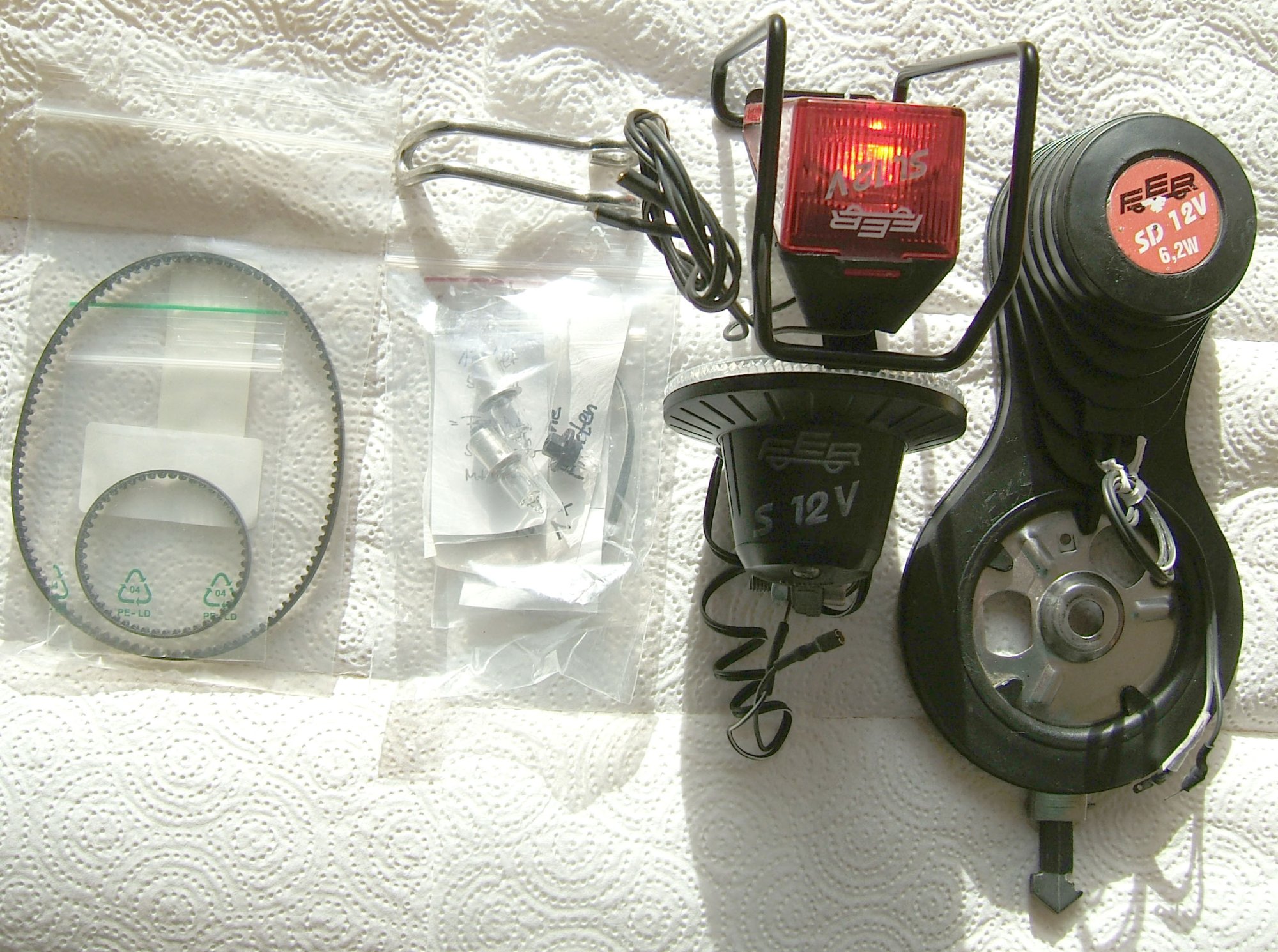

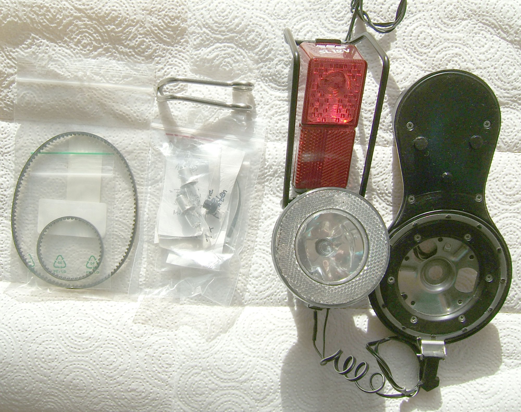

Ich bin den FER 12V Speichendynamo mit 12V Halogenscheinwerfer und 12V Rücklicht einige Jahre lang gefahren am MTB bei Winterwetter und Dreck.
Machte mehr Licht als damalige 6V Anlagen, hatte einen recht hohen Widerstand und ging immer wieder kaputt. Habe das Mistding häufig gehätschelt und irgendwann mal verramscht.
Man konnte ihn zerlegen, und den Zahnriemen den es als Ersatz gab ersetzen, war schon innovativ.

Der FER hatte den einzigen Vorteil, daß er nicht durchrutschen konnte.
Der Wirkungsgrad war unterirdisch!
