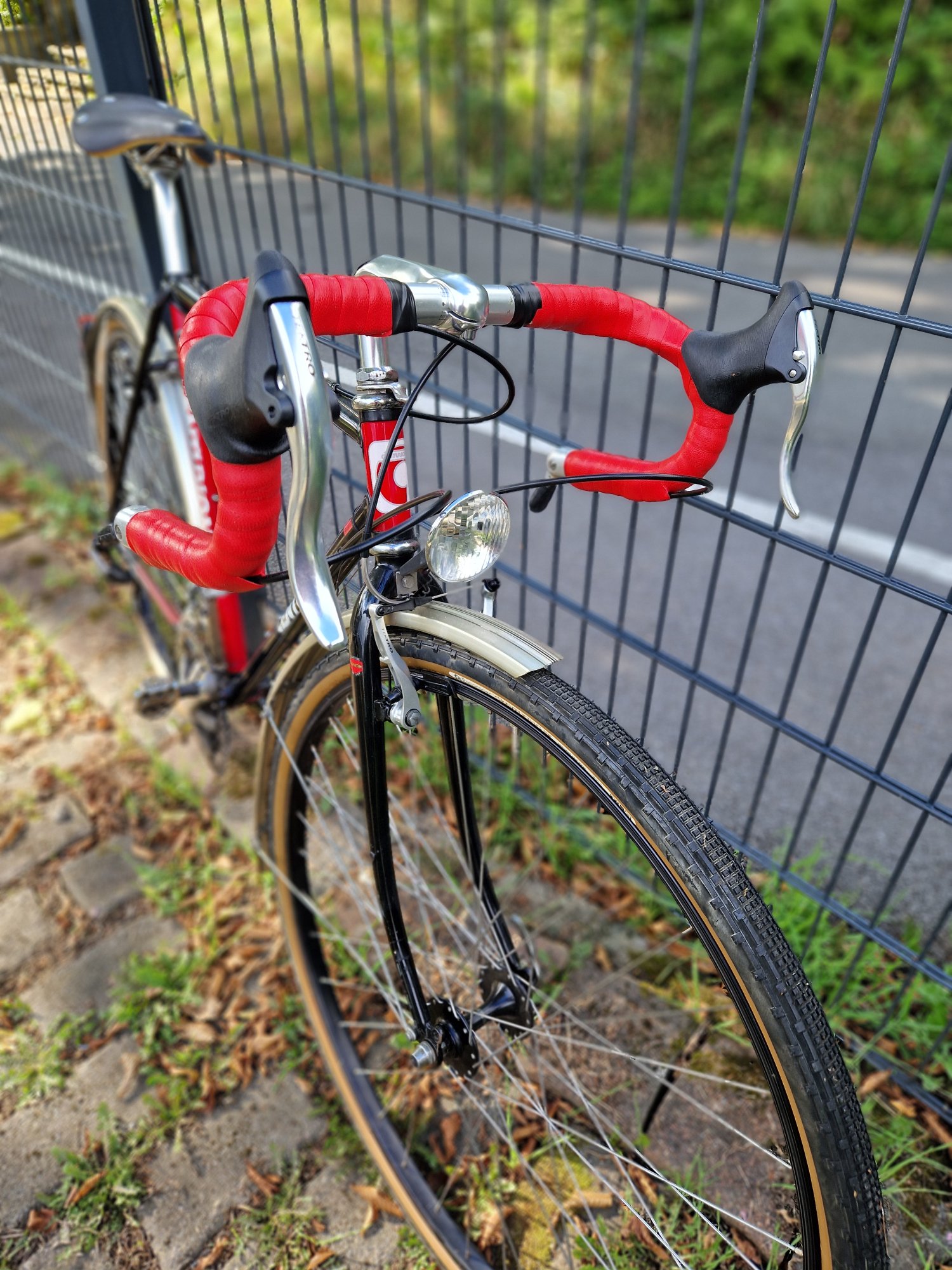

Ich möchte mit meinem Accordo evtl im Winterpokal ein paar Fahrten bei Dunkelheit machen, hat evtl jemand einen LED Scheinwerfer der etwas mehr bringt wie der jetzige Halogen, auf längere Sicht soll ein Nady evtl verbaut werden, und den originalen Rollendynamo ersetzen.

Schau mal im B & M Katalog da gibt's was ordentliches um die 30 €
Im Katalog kann man auch die Lichtausbeute sehen
Bin mit dem Recht gut zufrieden
Standlicht Is auch an Bord !

Jeder LED-Scheinwerfer ist besser als die Lampe.

Ist das ein Union 100 Halogen?
Der war um 1990 herum etwas heller als die Glühlamperl zuvor, aber iirc mehr als einen handtuchgroßen hellen Fleck auf trockener Straße schaffte der nicht.
Aus heutiger Sicht nur eine Positionslaterne, mehr nicht.

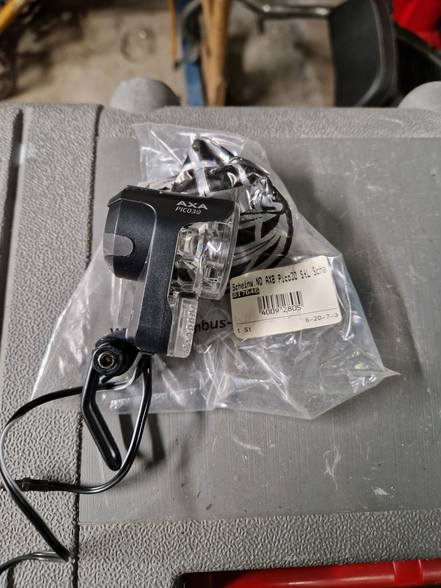

Habe noch in meiner Beleuchtungskiste einen
AXA Pico 30Lux gefunden, also erstmal erledigt.
Empfehlung dazu: den Kondensator mit ordentlich Heißkleber an die Platine befestigen, er hängt nur an den Lötpunkten/-füßchen und diese können durch Vibrationen brechen..
Dazu eine Produktkritik von 1987 von Hans-Joachim Zierke (Pro Velo 11, Seite 22):
Scheinwerfer U 100 R von Union
Seit ca. einem Jahr wird der Scheinwerfer mit einer neuen Streuscheibe geliefert und trägt seither die Zusatzbezeichnung "HS 3"
Der alte Scheinwerfer leuchtete - ähnlich wie das Konkurrenzprodukt - mit großer Helligkeit auf ein extrem kurzes Stuck der Fahrbahn.
Die neue Streuscheibe macht einen doppelt so guten Scheinwerfer. Der Lichtkegel ist länger und schmaler geworden, der Scheinwerfer leuchtet nicht mehr irgendwo auf die Fahrbahn, sondern tatsächlich ein gutes Stück der Fahrbahn aus. Erstmals konnte ich mit einem erlaubten Scheinwerfer Schlaglöcher in unbeleuchteten Tunneln halbwegs erkennen.
Wesentliche Verbesserungen sind wohl erst dann wieder möglich, wenn der Gesetzgeber endlich höhere Leistungen freigibt. [Welch ein Irrtum!!]
Geblieben ist auch beim Spitzenprodukt des Hauses die alte "Anschlußtechnik" (irgendwie halbwegs eingeklemmte Kupferlitze), die immer wieder für Überraschungen wie einen plötzlichen Lichtausfall gut ist.
Union verkauft auch in den USA. Nach einem Schadenersatzprozess vor einem dortigen Gericht ist mit Änderungen zu rechnen.
Hans-Joachim Zierke
