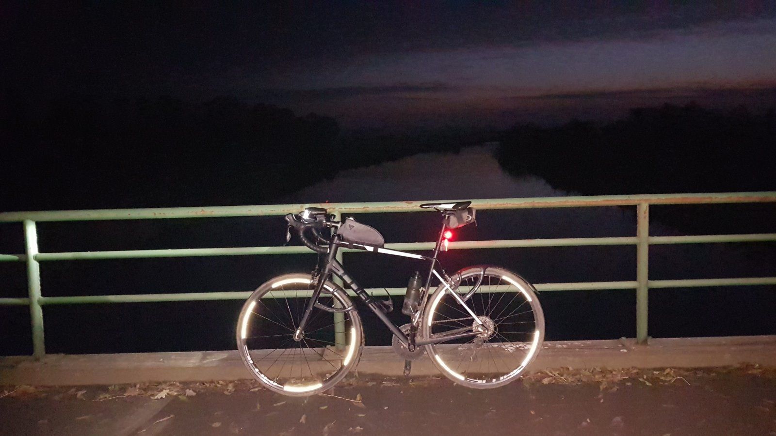

Vielleicht geht auch sowas? -> https://www.bike24.de/p1159851.html
hab die bei mir am Rennrad (schlechtes Foto aber man sollte die erkennen können ;))
Ist zwar nicht nach StVZO aber wenn man die rundherum kleben würde fällt das ja nicht auf
Zwei mit weißem Reflexstreifen versehene Reifen oder Felgen sind zulässig, das wäre also OK, wenn man die rundum klebt. Solches Band findet man z.B. bei Amazon -- allerdings weiß ich nicht, ob das ein Prüfzeichen hat (falls es das braucht).
