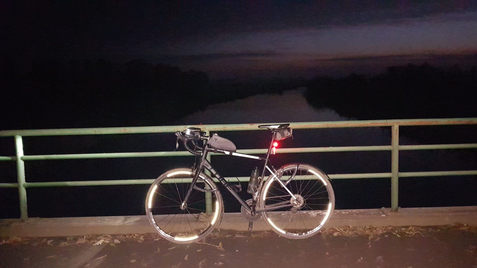

Vielleicht geht auch sowas? -> https://www.bike24.de/p1159851.html
hab die bei mir am Rennrad (schlechtes Foto aber man sollte die erkennen können ;))
Ist zwar nicht nach StVZO aber wenn man die rundherum kleben würde fällt das ja nicht auf
