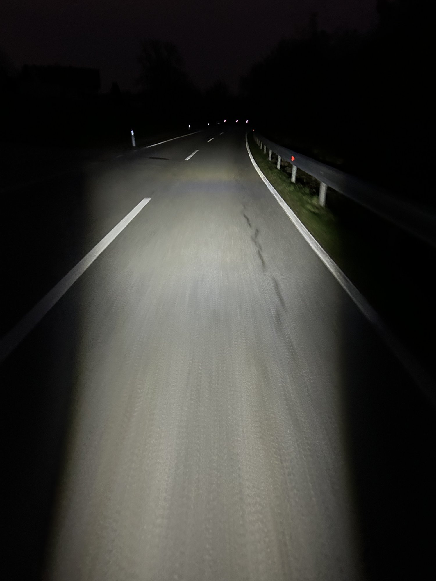

Bin zwischenzeitlich ein paar Mal mit der Grano unterwegs gewesen. Folgende Erfahrung kann ich teilen:
• Verarbeitung: Die Lampe wirkt durch das Aluminiumgehäuse absolut wertig. Auch der Taster macht einen sehr robusten Eindruck.
• Lichtbild: Der Lichtteppich ist gleichmäßig. Die Gesamthelligkeit ist hervorragend, die Abstufungen sind stimmig, und die Ausleuchtung ist mehr als ausreichend, evtl. könnte es ein wenig breiter sein, für mich aber ok. Die Kante zwischen Hell und Dunkel ist recht scharf abgegrenzt, was mich aber nicht stört.
• Lichttemperatur: passt für mich sehr gut, weder zu gelb noch zu weiß.
• Bedienung: Einfach und intuitiv. Alle Funktionen arbeiten einwandfrei. Automatik funktioniert sehr gut.
Bin insgesamt sehr zufrieden, für meine Bedürfnisse am Rennrad absolut ausreichend.
Von mir eine Empfehlung!
Wirkt das auf dem Bild so schmal oder wird da wirklich kaum in der Breite ausgeleuchtet? das wäre mir fürs Rennrad etwas wenig.
Das ist schwer auf einem Foto einzufangen. Es ist eher trichterförmig auf der Straße und nur die 2-3 Meter direkt vor dem Rad schmal, aber selbst dort (für mich) absolut ausreichend …
