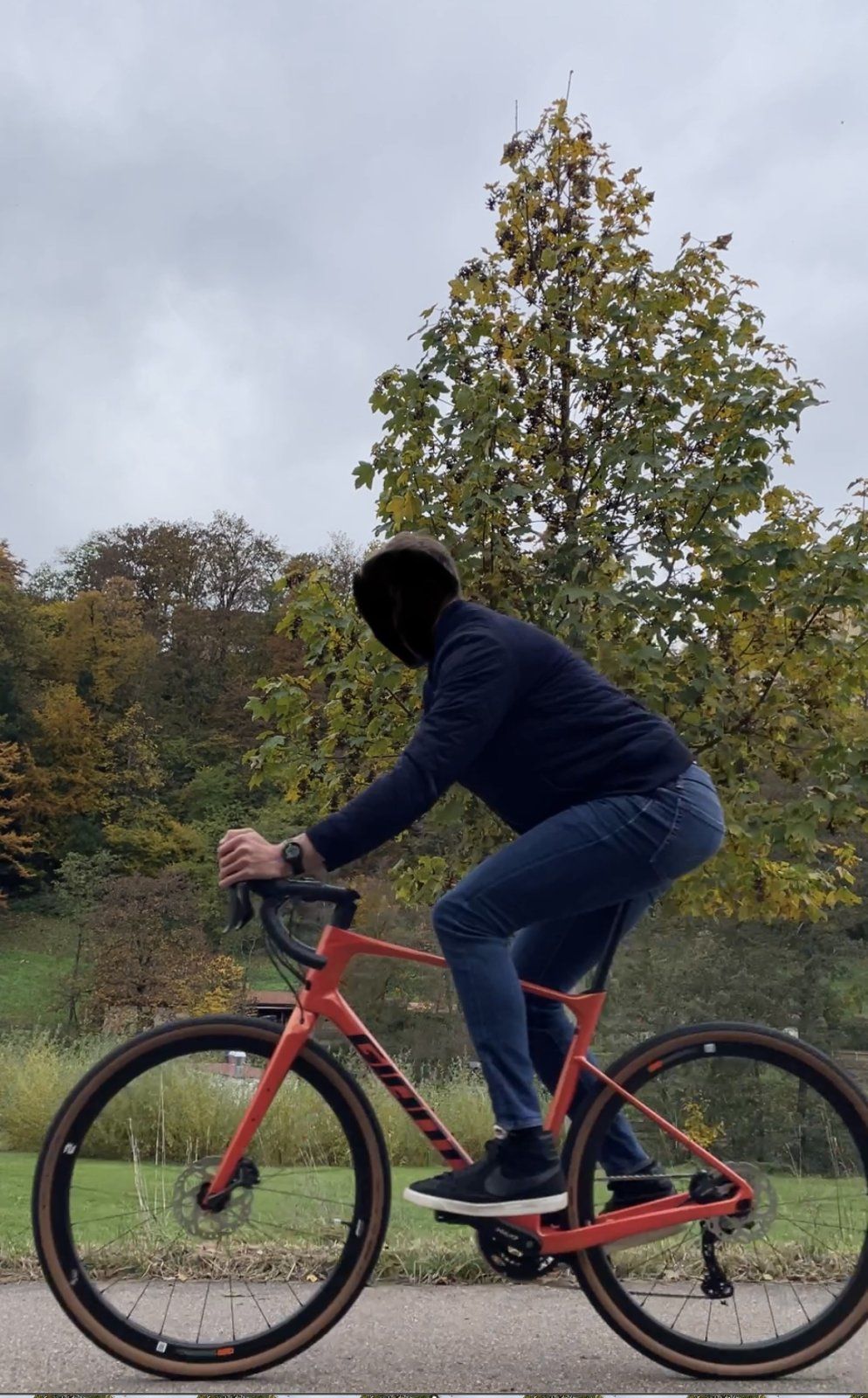

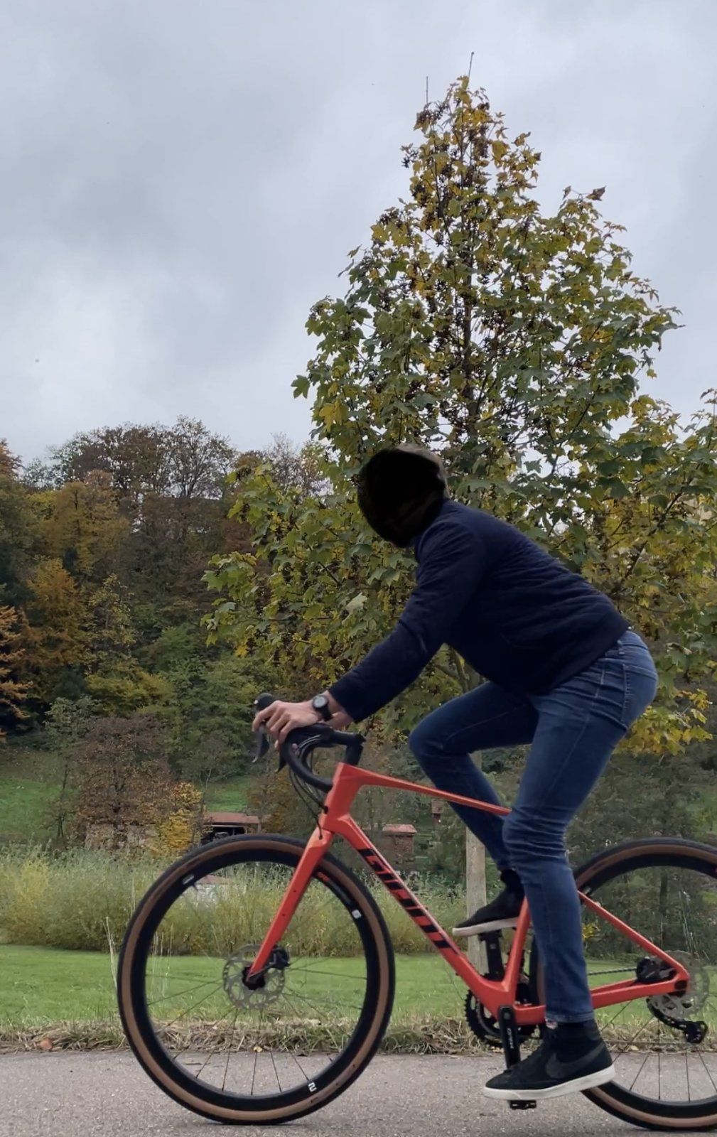

Wäre so ein Rad / Rahmen passender für meinen Körperbau?
Klar, ist es jetzt ein Gravel und kein Rennrad, aber nur um mal Feedback zu erhalten, ob das theoretisch passen könnte.
Aus diesen Fotos kann zumindest ich überhaupt nichts ablesen, da ganz offensichtlich mit einer Kamera mit "rolling shutter" (z.B. Digitalkamera in Videoaufzeichnung) aufgezeichnet, was zu massiver Verzerrung führt. Die Laufräder sind ovale Strukturen und erscheinen horizontal zusammengepresst. Gleiches dürfte für den sich von rechts nach links bewegenden Rahmen und die darauf sitzende Person gelten.

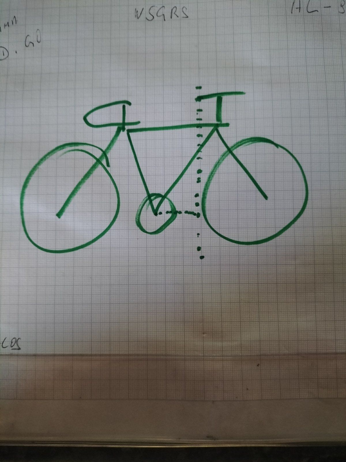

Ich sage es zum dritten und letzten Mal: messe den horizontalen Abstand von Sattelspitze zum Tretlagerlot ("Nachsitz")und poste den Wert!
Diese Fotos sollen aus Bangkok sein?
Ne, bin gerade in Deutschland, hab mein TCR aber nicht dabei und mache deshalb ein paar Probefahrten, weil einerseits die Größen in Thailand bei M oder 54 bzw. in Ausnahmefällen mal 56 aufhören und ich andererseits mal ein Gefühl für verschiedene Geometrien bekommen will.
Geht nur darum, ob ich weiter am TCR rumdoktern oder meinen Fokus direkt auf ein passendes Rad legen soll.
Hast du geschnallt was @Mi67 von dir will?
Da die Ovalität der Räder unterschiedlich ist (nach rechts, nach links) tippe ich eher auf miese Optik mit massiver Verzeichnung im Randbereich. Bei rolling shutter startet die Belichtung der Zeilen zeitlich versetzt, Folge ist eine Scherung im Bild von bewegten Objekten. Dann wär die Ovalität immer nach rechts oder links aber nicht unterschiedlich.
Mag alles sein - jedenfalls gibt es keinen Grund anzunehmen, dass nur die Laufräder und nicht auch der Rest des Rades und des Fahrers verzerrt dargestellt wären.

Der Nachsitz ist sicher kein absolut führendes Maß, aber er deutet sehr wohl an, wo der Körperschwerpunkt zu liegen kommt und ob man aufgrund eines viel zu geringen Nachsitzes ("Bikefitter-Krankheit") zu viel Gewicht auf die Handglenke, Arme und damit in den Schultergürtel bekommt.
Leider ist der Irrglaube noch weit verbreitet, dass bei solcherlei Beschwerden ein Vorrücken des Sattels geschehen sollte. Das genaue Gegenteil ist der Fall: Sattel und damit KSP weiter nach hinten erzeugt die geringere Last auf den Armen. Ja, das beeinflusst neben der Schwerpunktlage auch die Oberkörperstreckung und den Hüftwinkel. Ja, kraftbetonte Fahrer, die ihren Körper durch starken Pedaldruck stützen, können sich einen etwas geringeren Nachsitz "leisten". Der Nachsitz ist also eher als Orientierungshilfe zu sehen.
Ein weiterer "Störfaktor" ist der aktuelle Trend zu kurzen Sätteln. Wo früher ein Nachsitz von z.B. 8 cm perfekt war, muss man mit einem kürzeren Sattel evtl. eher in Richtung 9-10 cm gehen. Ich fahre bei 88 cm IBL einen Nachsitz von 8-9 cm, je nach Sattel.

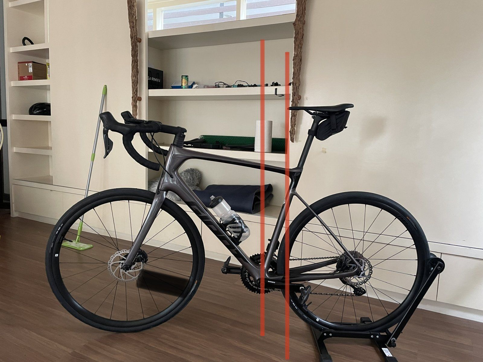

Sorry für die späte Antwort. Hatte erst jetzt wieder Zugriff auf mein Fahrrad.
Der Abstand Mitte Tretlager - Sattelspitze beträgt ca. 8cm.
Was genau kann ich jetzt mit den 8cm anfangen?
