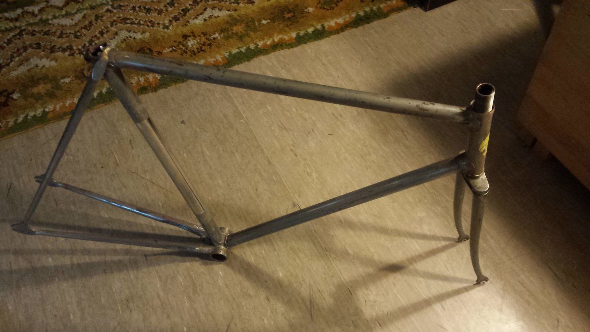

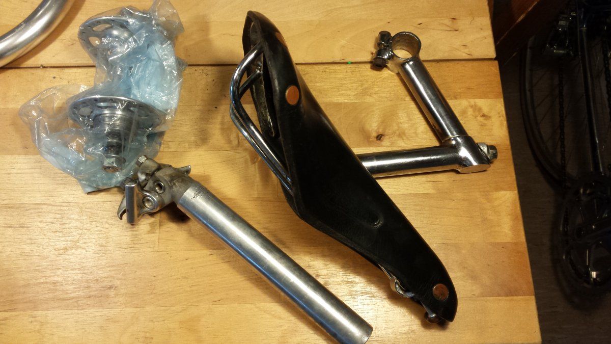

So Sattelstütze, Sattel und Hinterradnabe habe ich schon.Vorderradnabe und Pedalen sind schon unterwegs :)

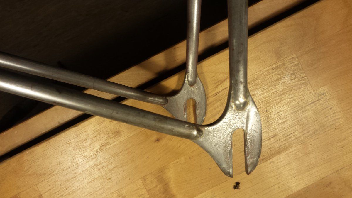

Weiss jemand etwas über den Rohrsatz? An der Gabel habe ich schon ein Durifort Schriftzug entdeckt. Sattelrohr 27.0

Bei der Kurbel hatte ich eigentlich an Campagnolo gedacht weil die Naben,Sattelstütze und Pedalen dann passen würden:)

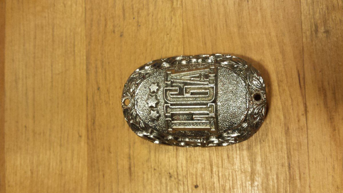

Da ist noch mehr von der original Farbe unter dem Steuerkopfschild. Ist ja wirklich ein leicht grünes gelb.Die Bohrungen sind leider nicht 100prozentig in der Mitte da muss ich mir noch etwas überlegen. Vielleicht nur mit "scheinnieten"gut kleben.:oops:
Der Lack ist fast von alleine abgegangen. Das gröbste ist geschafft.Morgen kommt noch der feinschliff und dann wird lackiert.
