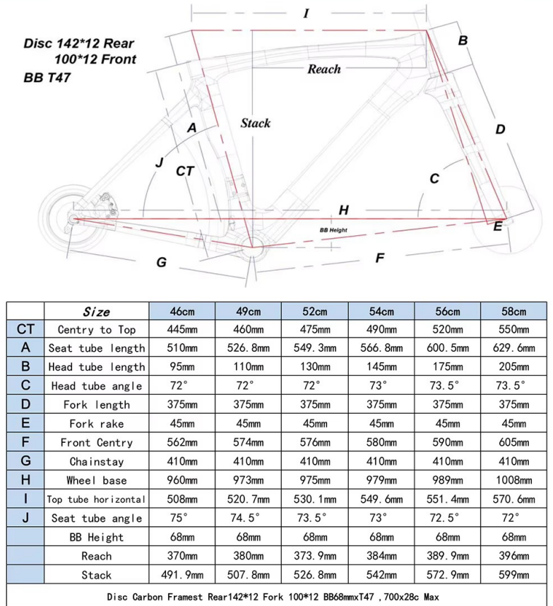

Dann versuchst es halt mit dem:
https://de.aliexpress.com/item/1005....0.0.3f844ae4igDgEB&mp=1&gatewayAdapt=glo2deu
oder einem anderen von den sicher eintausend Angeboten dort.
Da muss du schon mal etwas Zeit investieren.

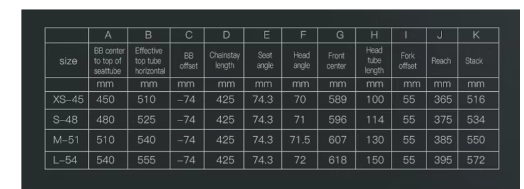

Wenn es bei dir auf den mm ankommt, ob du fahren kannst oder nicht, dann wirst du doch auch schon Probleme bekommen, wenn das Polster der Hose mal durchgesessen ist oder du andere Schuhe nimmst.

Trotzdem danke für den Link, auch wenn auch dieser Rahmen zu lang ist.

Reach +3mm, Stack -6mm, stimmt, das sind Welten, die man nicht mehr mit Spacern oder Vorbau ausgleichen könnte.
Ja, wenn es so genau sein muss, dann könnte es wirklich schwer werden. Hoffentlich schafft das dein Rahmenbauer so genau hinzubekommen.
