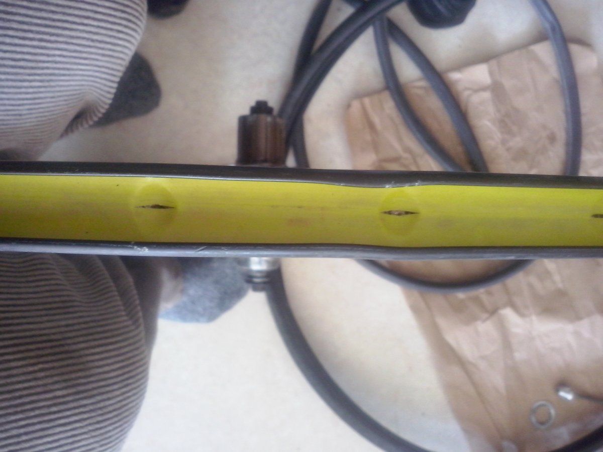

Da hab ich's beim Bunny-Hopping wohl übertrieben. Das scheint mir nicht mehr reparabel. Jetzt brauch ich aber eine neue Felge :'(
Frage: die alten Speichen, gehören die einfach in die Tonne? Oder kann ich die Recyceln? (Die könnten so ca. 30 Jahre alt sein.) Oder lohnt sich's nicht, und ich kauf einfach neue? Oder ich verklopp sie in der Bucht als Vintage-Fixie-Kult-Speichen mit Patina…
Da habe ich schon schlimmere Felgen gesehen.
Das Felgenband hingegen muß auf jeden Fall erneuert werden !
Schön ist die sichtbare Deformation nicht - aber die Felge muß noch nicht schrottreif sein.
Das läßt sich ggf. richten.
Speichen sind - wenn sie einigermaßen hochwertig sind - normalerweise für viele 10tkm gut.
An meinem Alltagsrad, das ich für den Weg zur Arbeit bei jedem Wetter benutze, habe ich die HR-Felge
schon 3 x getauscht. Die Speichen sind immer noch dieselben.
Die Speichen lassen sich aber nur weiterverwenden, wenn die neue Felge - falls ein Austausch erwogen wird -
dieselbe Speichenlänge erfordert.
Prüfe unbedingt, ob die Speichen auf jeder Seite dieselbe Länge haben !
Unterschiedliche Speichenlängen erschweren das "Egalisieren" ungemein und bringen den Anfänger
zur Verzweiflung.
Laufräder bauen bzw. instandsetzen macht großen Spaß - erfordert grundätzlich aber auch Übung und Erfahrung.
