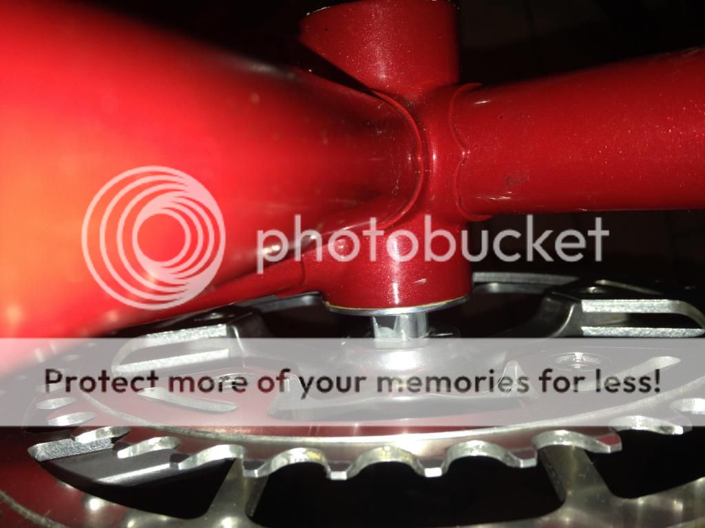

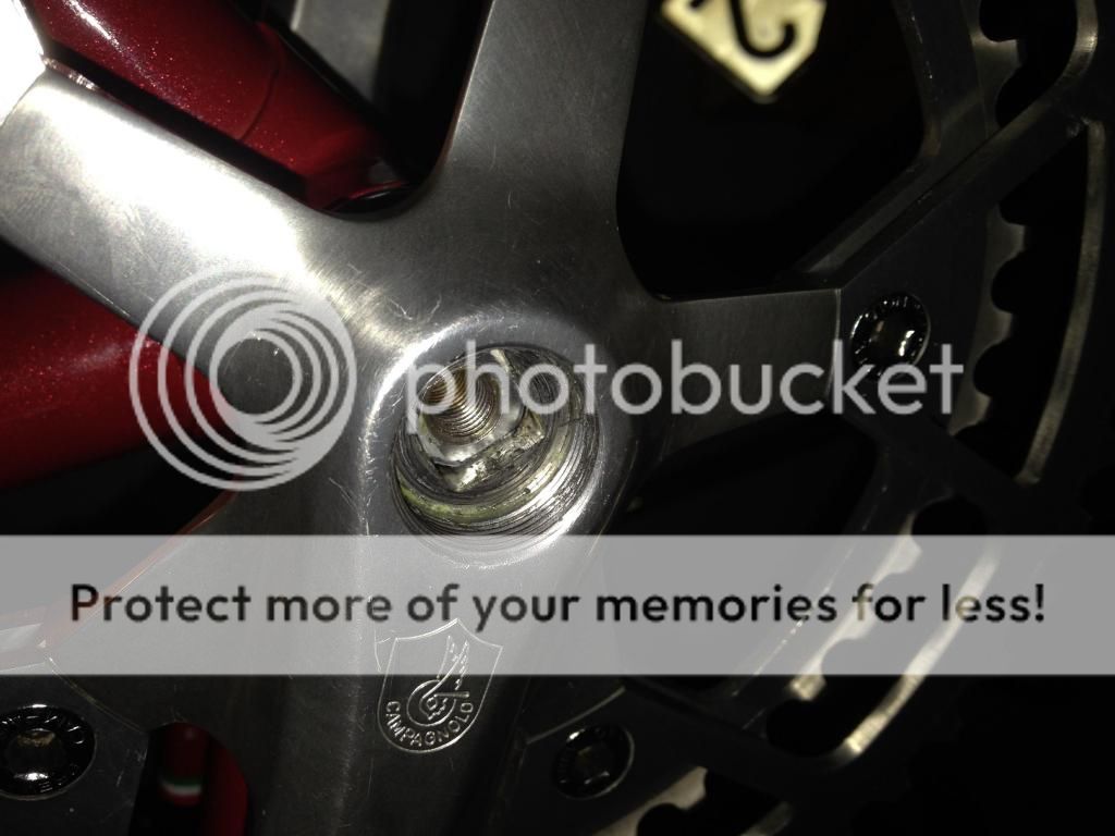

Hallo habe ja von Campa keine Ahnung deshalb will ich hier mal nachfragen in der Hoffnung, daß das vielleicht doch normal ist...
Also Victory -Kurbel und ein 111mm Innenlager mit ISO -Vierkannt steht unheimlich weit außen (klar wäre 109 die passende Wellenlänge, aber so viel macht das nicht aus):
IMG_1679_zps4720a5fc.jpg~original
IMG_1676_zps31ce3d10.jpg~original
IMG_1675_zpsf2cb6a28.jpg~original
Stimmt da etwas nicht, oder ist das bei Campa so?
Danke,
Axel

Wenn die linke Kurbel auch so weit absteht, würde ich sogar auf jeder Seite 3mm für entbehrlich halten.

Da die Welle sicherlich asymmetrisch ist, ist es einen Versuch wert, diese herumzudrehen.....

Es ist dieses Lager:
http://www.ebay.de/itm/111176568818...49&var=410217344465&ssPageName=STRK:MEBIDX:IT
Ja links steht sie auch weit weg (ich kann ja mal messen).
Aber ist das mit dem Vierkannt o.k.?
Klar darf er nicht bündig abschließen, aber da sind bestimmt noch 2mm bis zum Abschluß.
Wenn es nicht totaler Murks ist und nicht als gefährlich eingestuft wird, würde ich es erstmal solassen und irgenwann ein Lager mit kürzerer Achse verbauen. Wobei ich doch oft auch kleines Blatt vorne fahre und von daher das weite Rausstehen kein Nachteil per se sein muß.
