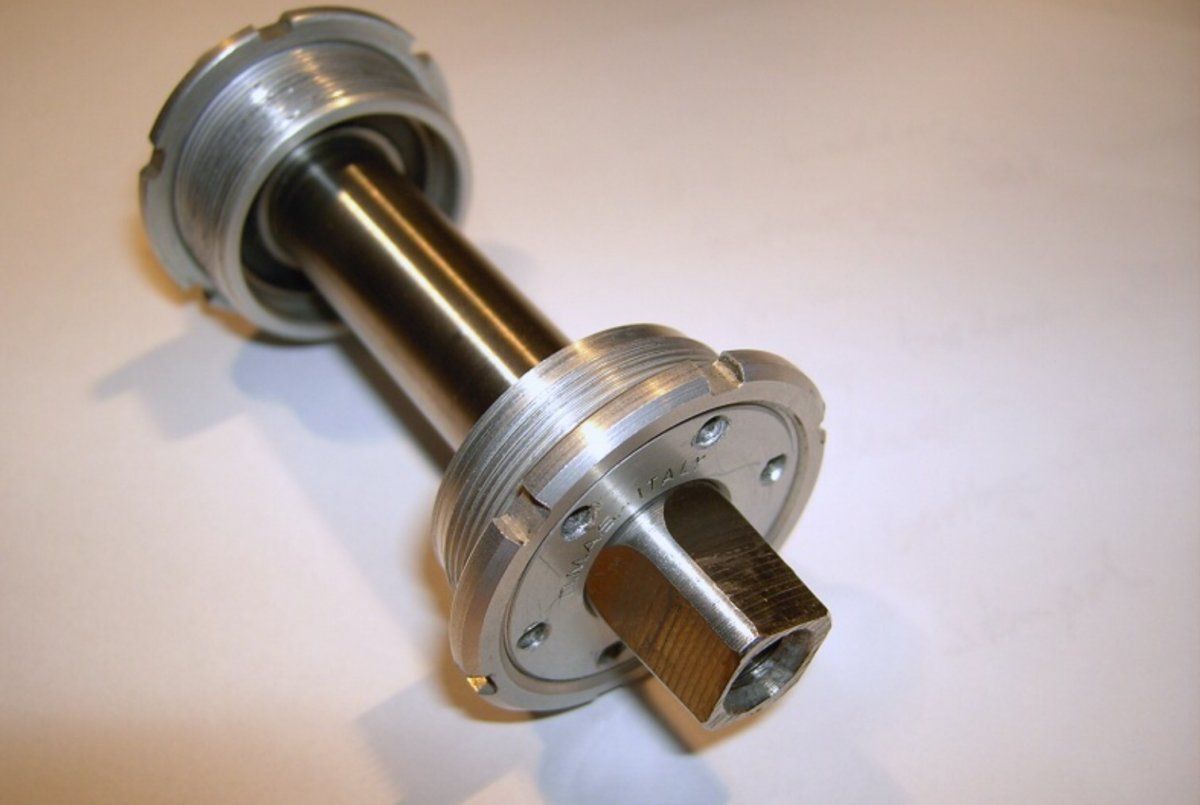

Ich habe auch mal eine Frage zum Thema Innenlager. Ich habe mich mit dieser Materie noch nicht wirklich auseinandergesetzt. Ich kannte bis jetzt nur diese (Vintage-Variante) mit den typischen Lagerschalen und Konterring:
Ich brauche ein neues für ein Bianchi von 1986, Vierkant ITA und 116mm.
Kann ich da nun auch so eins verbauen?
Fehlt auf dem Bild der Konterring? Oder liegt es daran, dass es Industrielager sind?
Hat jemand einen Tipp für ein gutes und trotzdem günstiges Innenlager?
Das auf dem unteren Bild ist eine andere Bauart, das braucht keinen Konterring, die Plastikschale verschwindet vollständig im Rahmen.
Das abgebildete wird aber nicht passen, es hat BSA-Gewinde. Außerdem JIS-4kant. Letzteres macht aber nicht viel aus, du kannst dafür eine leicht kürzere Welle verwenden, also 113 oder 114 mm.
ITA-Patronenlager sind allerdinx nicht so häufig.
Aber warum suchst du nicht einfach ein passendes Konuslager?
Danke für die kleine Aufklärung. Verwenden möchte ich entweder eine 6200 oder eine 6207 Kurbel. JIS brauche ich doch für beide, laut Velobase. Hab schon bei Ebay geguckt, aber die gebrauchten mit ITA sind wohl recht selten oder sehr teuer. Wie läuft den bei einem Patronenlager der Einbau? Welches Werkzeug wird benötigt?
Kommt auf den Zustand an. Dura Ace ist von der Sache her sehr gut.
Für ein Patronenlager braucht es ein Montagewerkzeug und einen 32 mm Schlüssel. Hat jede Werkstatt.

Dann würde ich eine shimano oder neco o.ä. Patrone einbauen und gut. Aber gebrauchte, passende shimano konuslager sollten in der Bucht auch für nen 10er auftreiben lassen, falls dir das lieber ist. Nur Dura-Ace ist teuer, 600 findet man günstig.

Wenn es kein klassisches Innenlager sein muss, empfehle ich dir dieses:
http://sella-berolinum.de/fahrrad-t...r-al-bsa-innenlager-68mm-jis-div.breiten?c=36
Dieses Lager ist zwar für 68er Innenlagergehäuse, aber der Shop bietet spezielle Schalen für das o.g. Innenlager und ITA Innenlagergehäuse an:
http://sella-berolinum.de/fahrrad-t...lienische-lagerschalen-set-rechts/-links?c=36
Damit wärst du bei 25€.
Das Lager mit der 116mm langen Welle ist eines mit Vollachse. Das Lager mit 115mm Wellenlänge ist mit Hohlachse, wobei meines was ich gekauft habe genau 115,5 mm lang ist und auch die Hohlwelle hat.
Einen Konterring haben die Patronenlager nicht, da man diese nur montieren und nicht einstellen muss.

http://www.ebay.de/itm/NECO-4-Kant-...radteile_Komponenten&var=&hash=item19dc7b90cc
Das geht auch ;)
Und es gibt dort sogar M35x1 Lagerschalen für alte Franzosen! Und für 18€ ein Reparaturinnenlager für defekte Gewinde. Dank für den Tip!

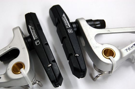

Ich wollte die allseits gelobten und empfohlenen Cantibremsen: Tektro CR720 an einem neuen Rahmen mit V-Brake / Cantisockeln verbauen und habe ein Problem:
Der Innendurchmesser der "Lager" der Bremsen (Messingfarben auf dem Bild) beträgt 7,9mm.
Der Außendurchmesser der Cantisockel am Rahmen beträgt 8mm.
Die Sockel sind auch für Cantis und nicht nur für V-Brakes, die 3 kleinen Löcher zur Federaufnahme sind vorhanden.
Wer ist Schuld? Der Rahmen oder die Cantis? Gibt es da eine Norm bzw. verschiedene Größen? Habe ich nämlich noch nie gehört und bisher nie Probleme gehabt
