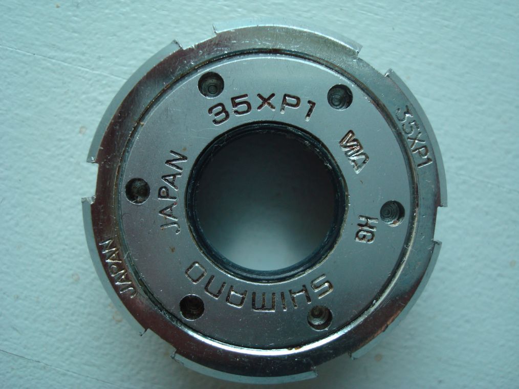

Ich möchte eine Campa Kurbel FC-4 10-fach an ein Rad mit 35x1 Tretlagergewinde montieren.
Gibt es dafür ein Inenlager (ISO 102mm)?
Gibt es aktuell Vorbauten 25,4mm für 22mm Schaft?
Wenn's teuer sein darf: Phil Wood. Plug'n'play.
M.W. nicht, aber ein 22,2mm-Schaft ist schnell runterpoliert.
Nachtrag: Wenn du ein ISO-102mm-BSA-Lager findest, das auf beiden Seiten Kunststofflagerschalen hat, kannst du das mit sanfter Gewalt auch einfach ins französische Gewinde drehen. Und ich hab hier irgendwo mal von einem User gelesen, der/die Lager mit ITA-Gewinde glattgedreht und FRA-Gewinde hineingeschnitten hat. Keine Ahnung, ob das noch aktuell ist.

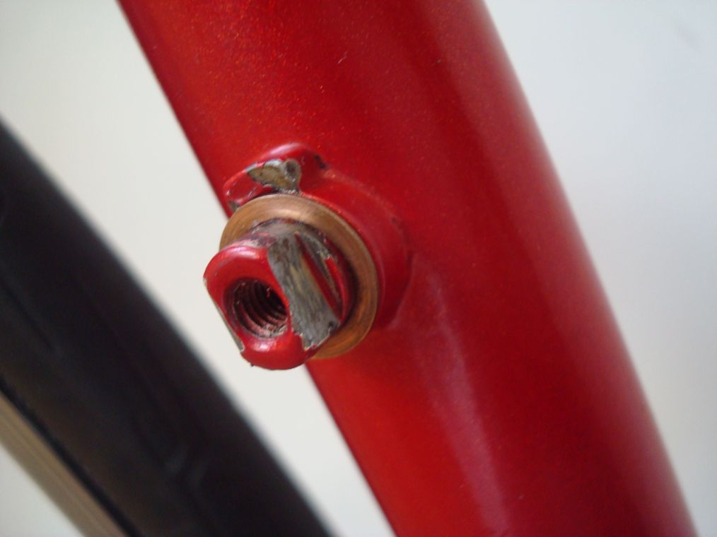

Was ist denn das für ein Sockel???
Für diese Sockel passen z.B. die 600er-Arabesque-Hebel oder die 600EX in der Version SL-6207-FA oder SL-6208-FAI, letztere sind sogar gerastert. Ich habe heute erst auf solche Sockel die Arabesque-Schalthebel montiert. Die anderen genannten sind nur sehr schwer in dieser Sockel-Version zu bekommen sind.
PS und Edit: Es müsste theoretisch (laut alten Shimano-Katalogen) auch Dura-Ace-Hebel für diese Sockel geben, hab ich aber noch nie wo gesehen.
Wo ist denn das Problem?
Das Gewinde im Sockel auf M5 aufschneiden - und gut is.
Der popelige halbe Millimeter macht den Kohl nun wirklich nicht fett.
Hätte auch noch Arabesque-Hebel auf Schelle hier, aber die geb ich nicht her....:)
Ja, hast schon recht. Das Gewinde kann man aufschneiden auf M5, die überstehende Nase des Sockels kann man abdremeln oder halt die Aufnahme-Wannen der Hebel bearbeiten, sodass sie dann eine Aussparung für die Nase haben. Die Frage ist halt, was man will, oder? Ich wollte meinem alten Koga-Rahmen nicht zuleibe rücken (obwohl der nicht "wertvoll" ist), verstehe aber, wenn jemand es doch tut. :D
