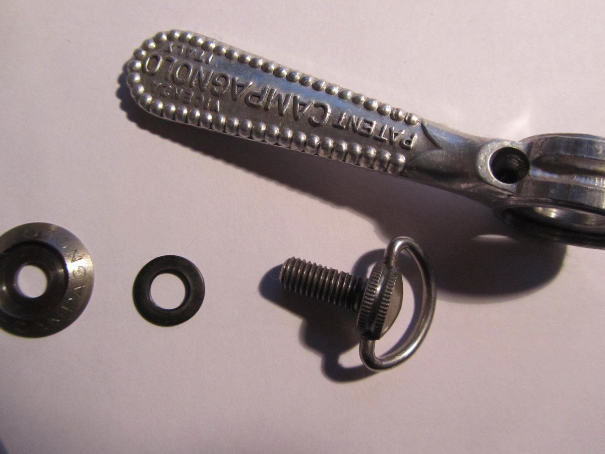

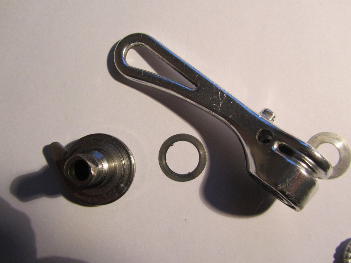

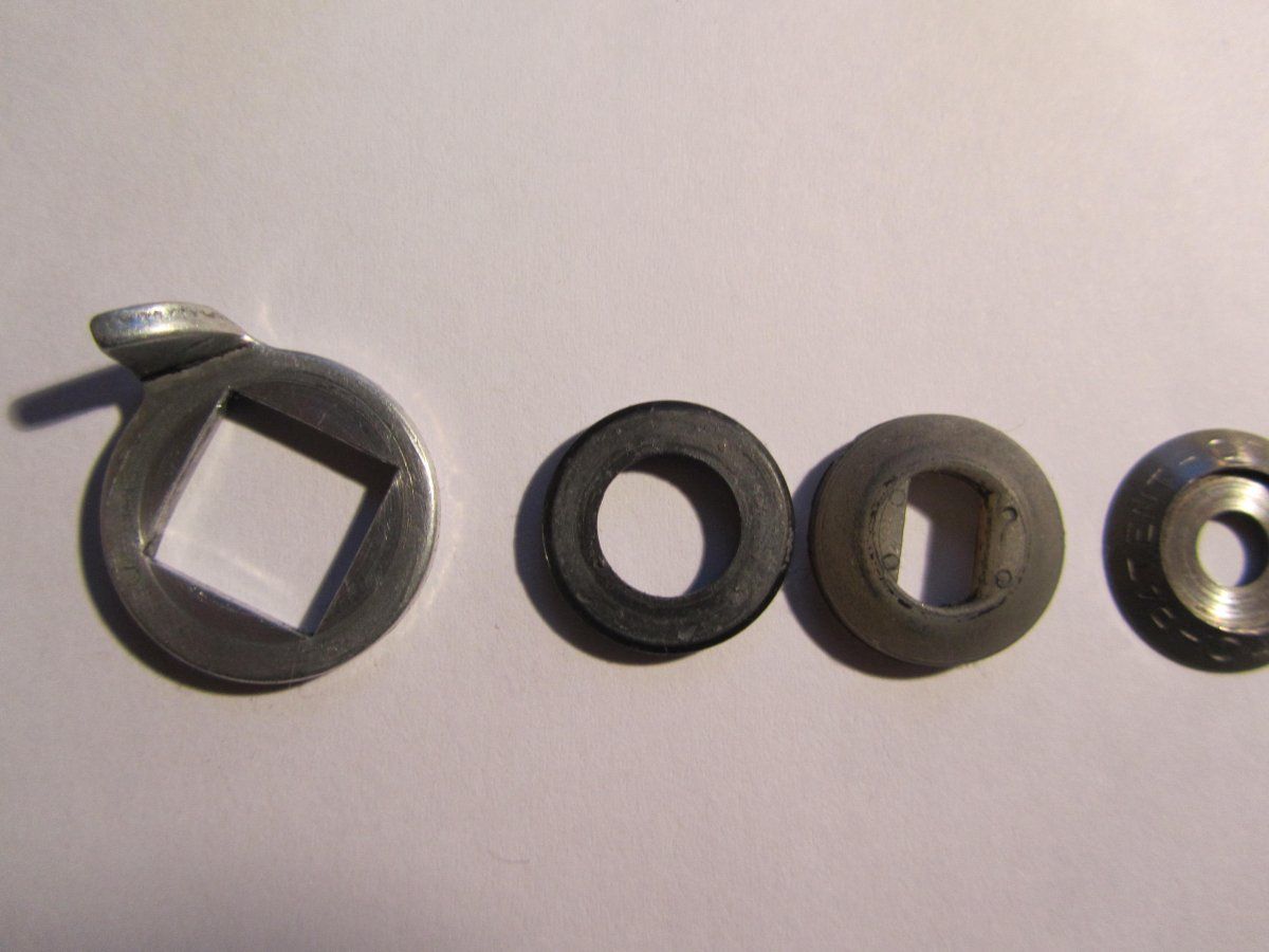

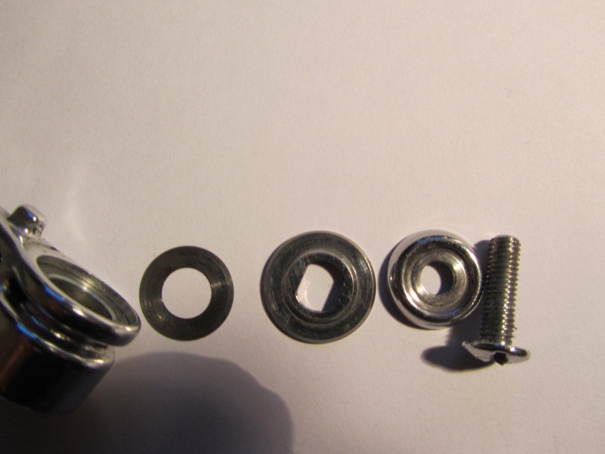

Bin hier gerade etwas am aufräumen und wollte mal fragen, ob ich die Teile so richtig zugeordnet habe. Einmal ein einzelner Campa Schalthebel und ein einzelner Mavic oder Gipiemme Schalthebel (auf jeden Fall kein Simplex SLJ, da er keine Gravur hat). Würde die gerne im Biete Thread für jeweils 10,- verkaufen. Möchte nur vorher sicher gehen, dass die jeweils vollständig sind und ich die Kleinteile richtig zugeordnet habe. Wer mir helfen kann, hat auch Vorkaufsrecht ;-)

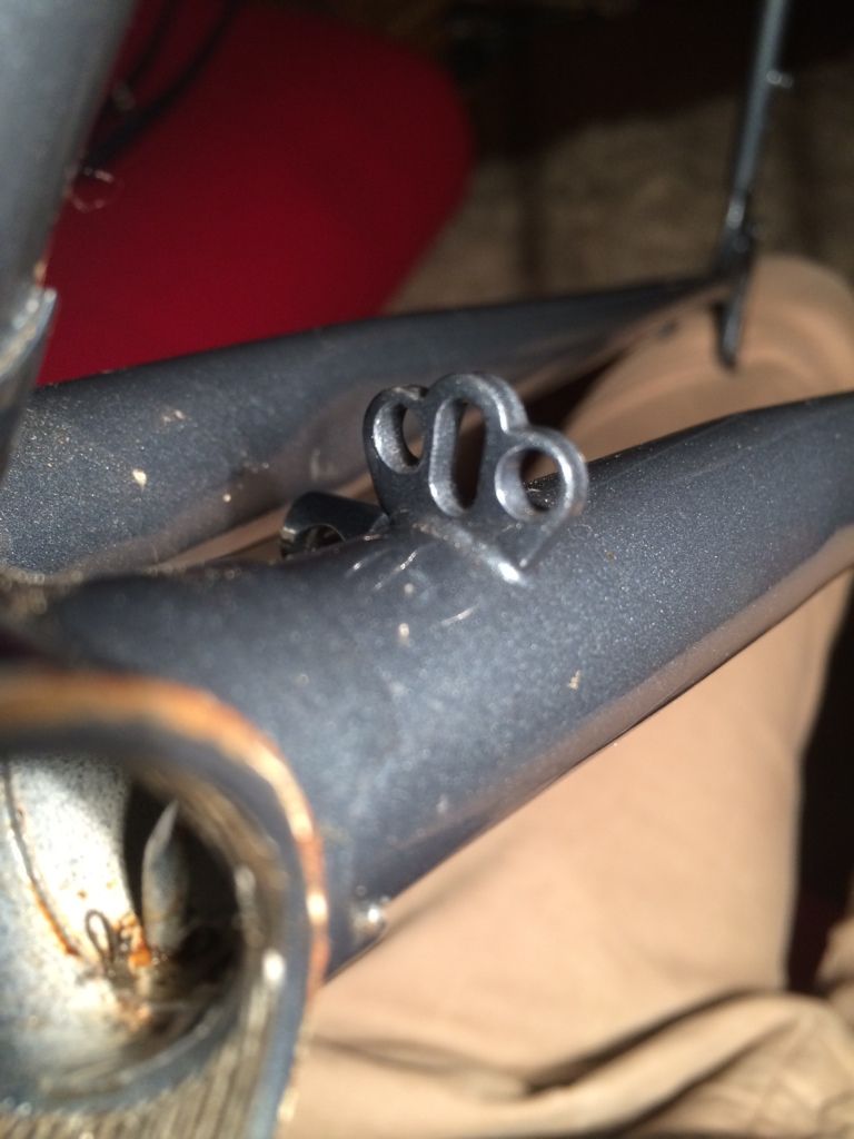

Nabend,

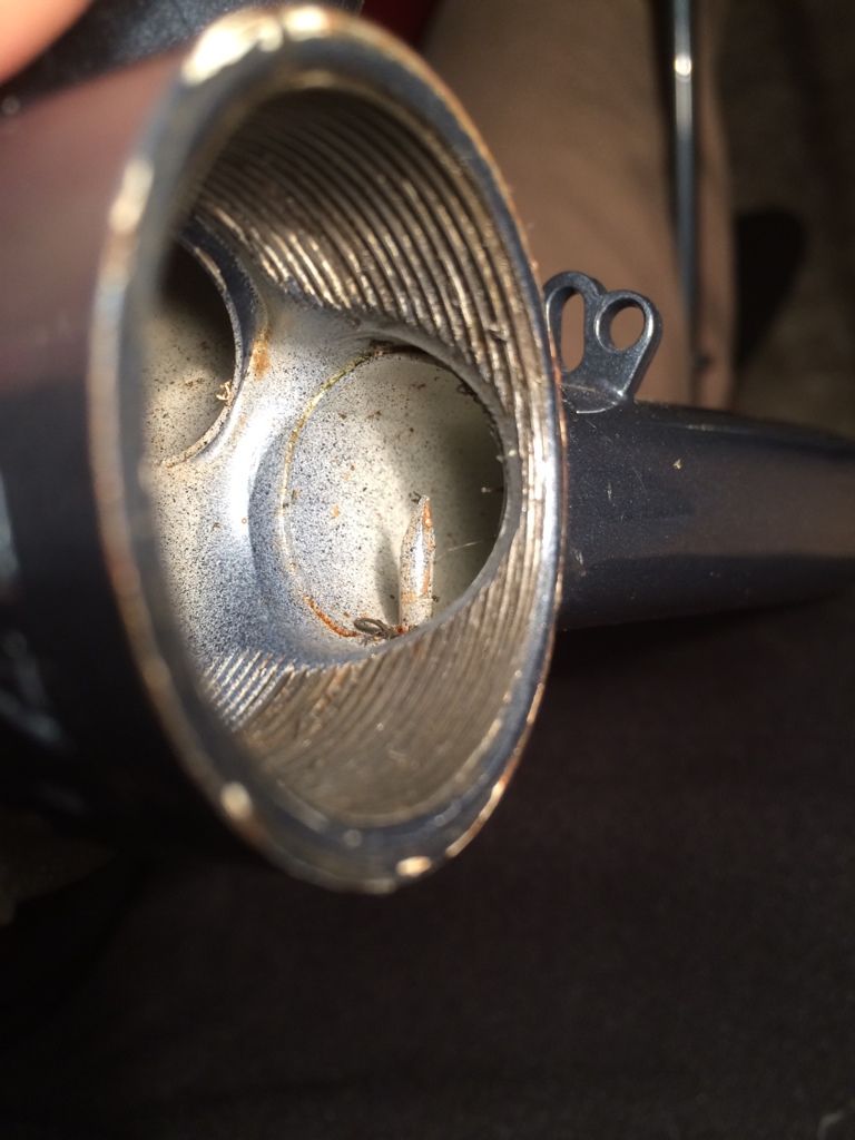

weiss jemand wofür diese Spitze geeignet sein soll? Auf beiden Seiten ist so ein Teil in der Kettenstrebe zu finden...
Außerdem: Diese Halterung, wofuer soll die sein?
ImageUploadedByTapatalk1412533700.803114.jpgImageUploadedByTapatalk1412533727.405110.jpg
Danke!
Die Spitze ist ein Nagel, der die Rohre in den Muffen fixiert, bevor der Rahmen verlötet wird. Die Anlötteile auf der Kettenstrebe sind sehr mysteriös. Speichenhalter sind normalerweise auf der anderen Seite angebracht. Aber es sieht trotzdem danach aus.
Aha, danke fuer die Aufklaerung.
Auf der anderen Seite wäre es tatsächlich besser, dann könnte man einen Strebenschutz anbringen....

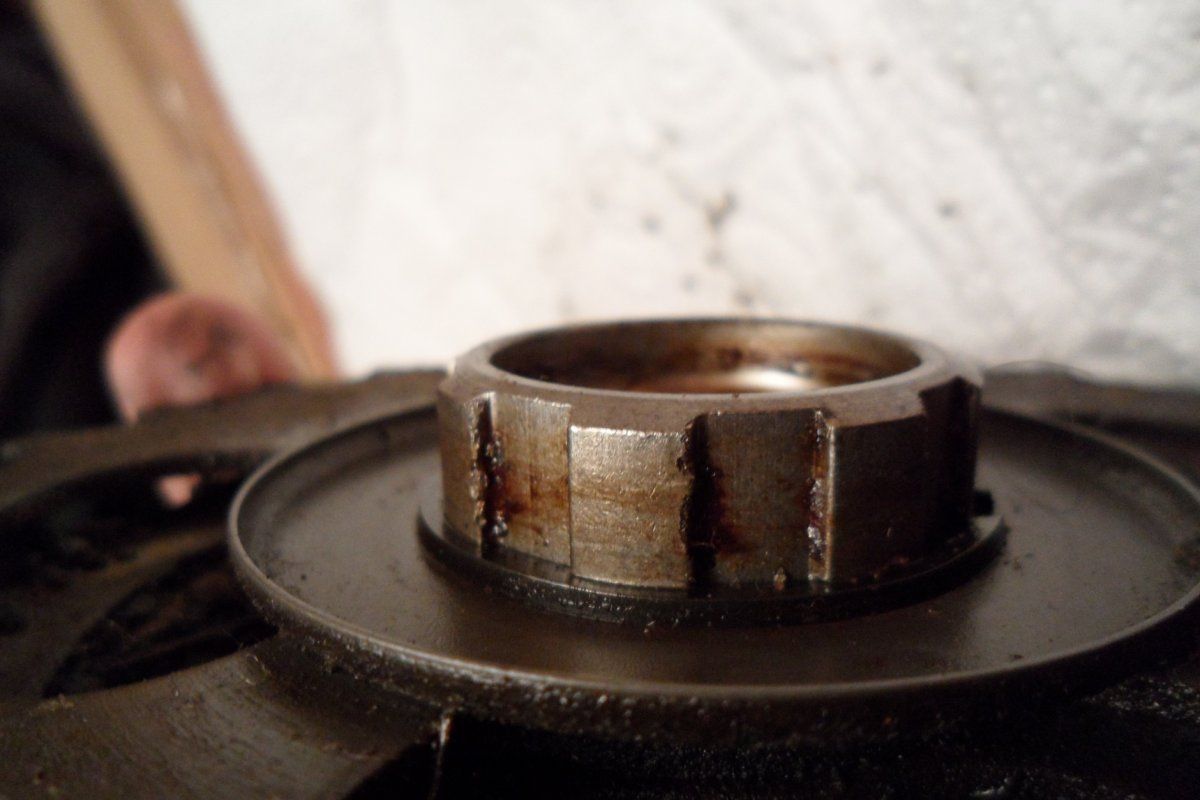

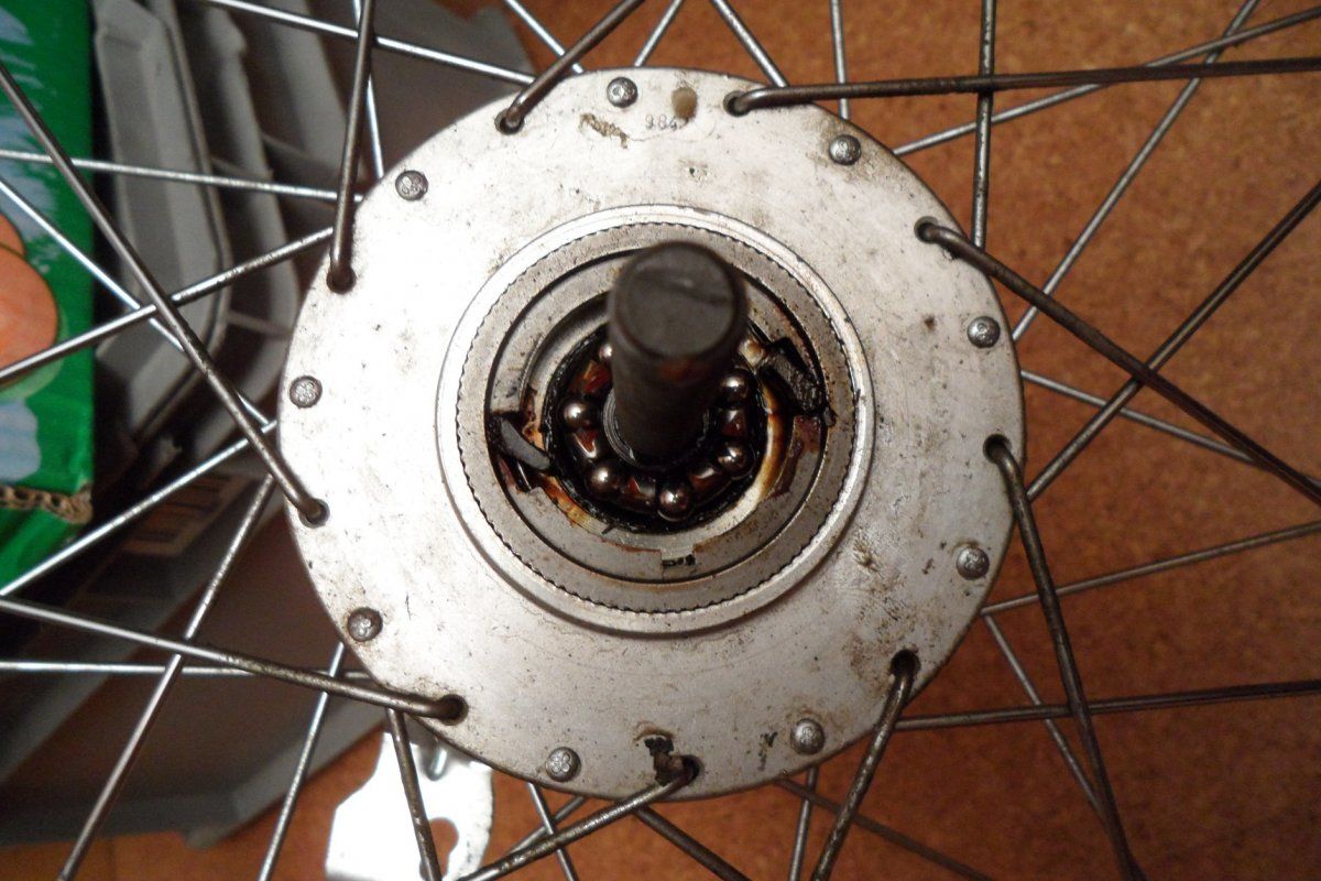

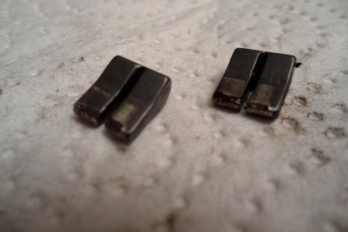

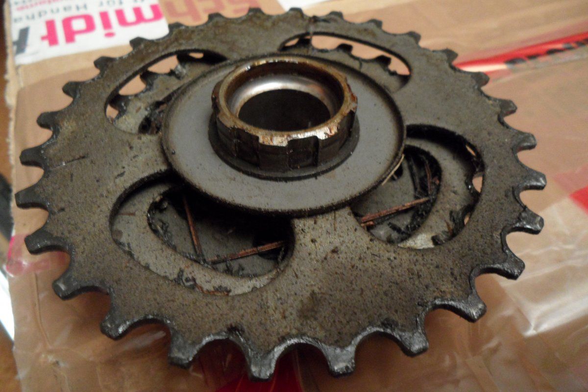

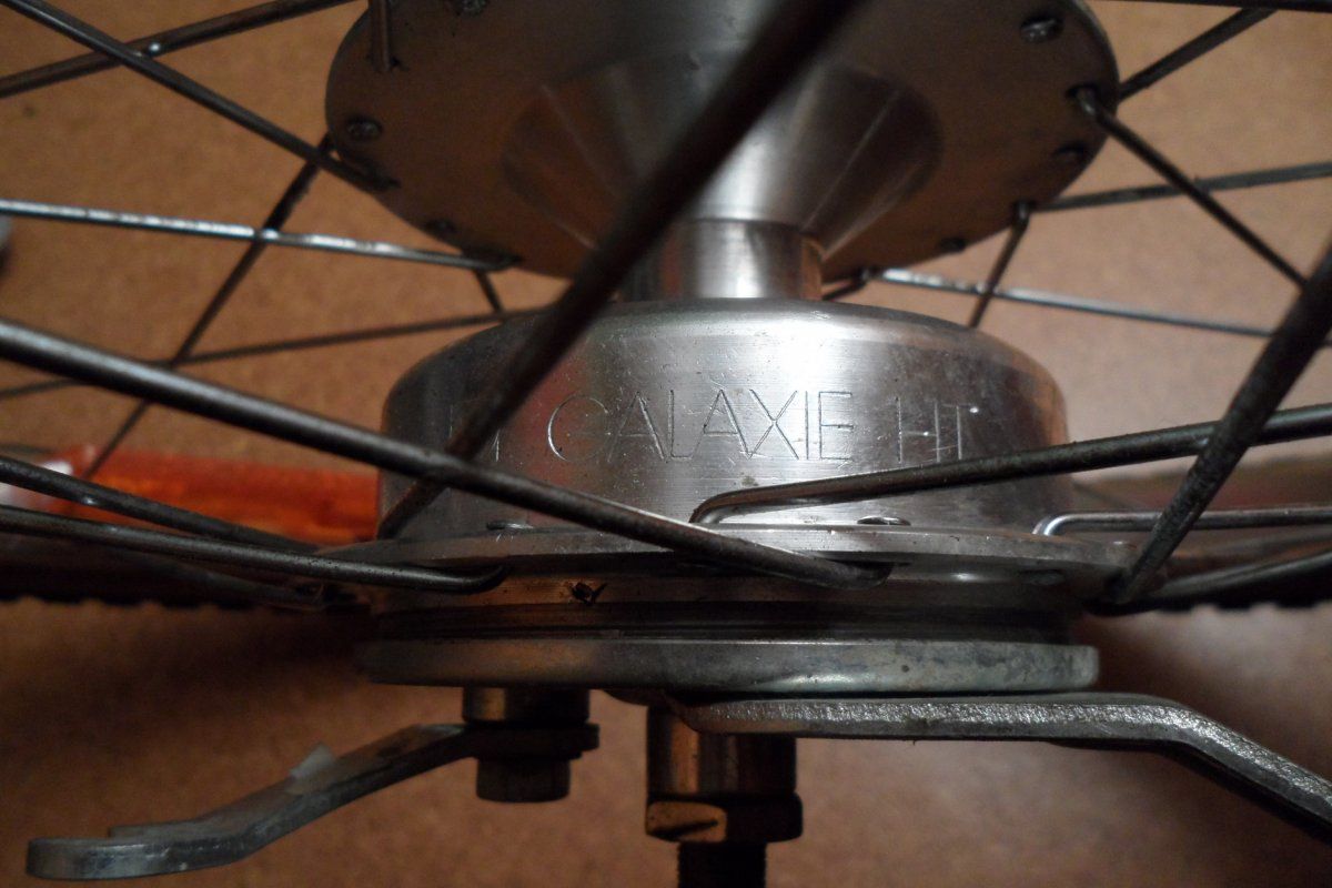

So nun habe ich doch ein Problem... nachdem ich mit meinem gestrigen Fang ein paar Meter mehr gefahren bin, hat plötzlich der Antrieb versagt und ich musste nach Hause schieben... vorhin dann die "Sachs Galaxie HT" Nabe aufgemacht, bzw. den scheinbar gesteckten und gekonterten Kranz heruntergeholt. So wie es ausschaut sind die Klingen angefressen und rasten nicht mehr. Die Kanten vom Kranz haben auch ein paar Riefen.
Hat jemand Erfahrung mit dieser Nabe, denn ich glaube die Laufleistung dürfte nicht wirklich hoch sein, deshalb vermute ich, dass diese Nabe einfach Mist ist, ich hoffe damit liege ich nicht richtig.
Ich hoffe hier kennt jemand das Teil und weiss was zu tun ist, oder weiss wo ich Ersatzteile herkriege, oder eine Zeichnung.
Danke schonmal ;)
