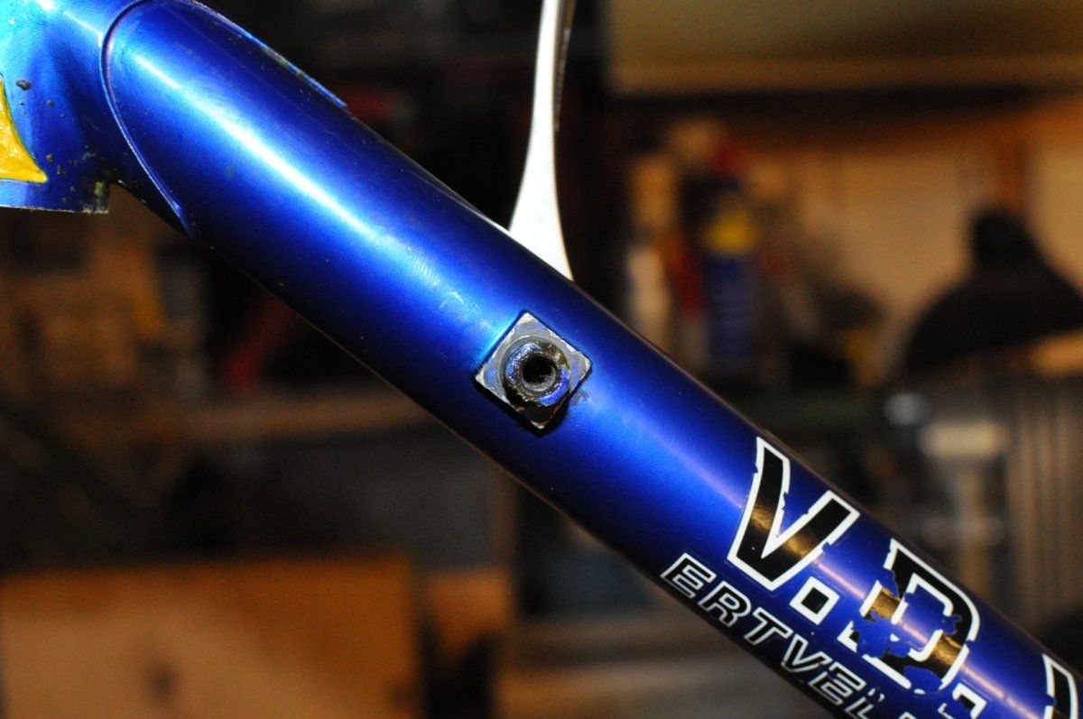

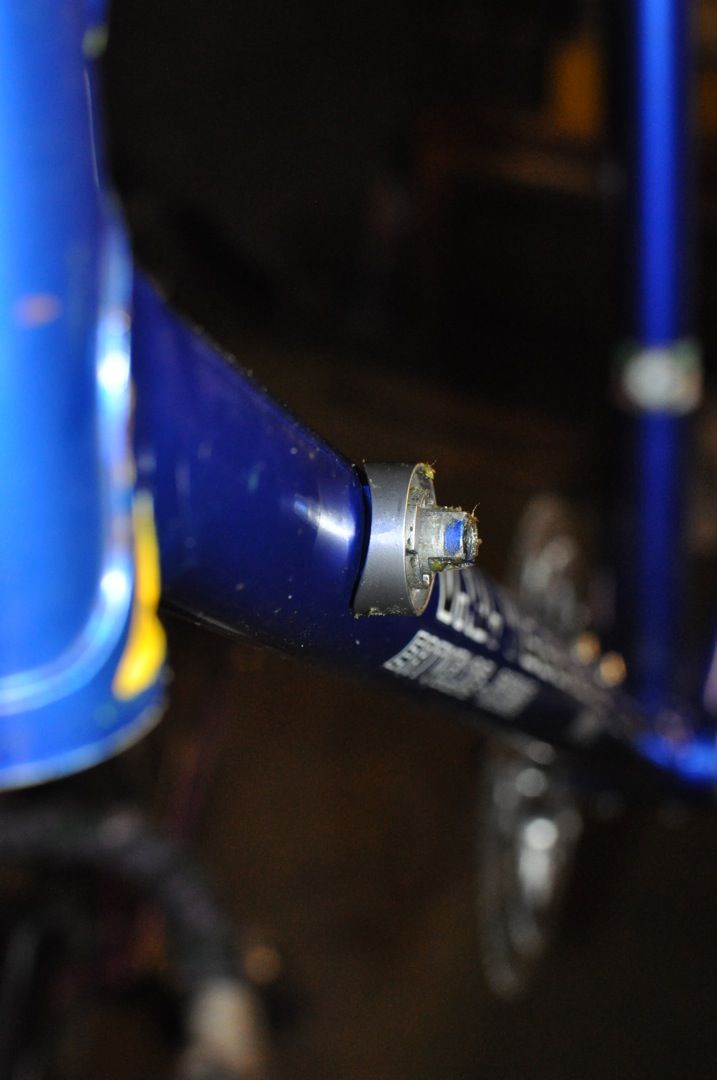

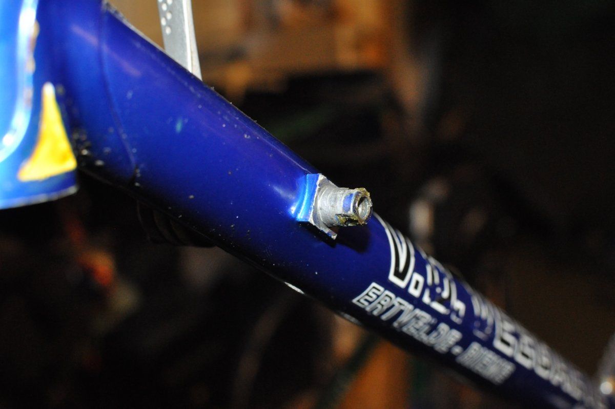

Passend zu einem grottigen Gewurste aus 80er Musik zu später Stunde auf WDR 3 habe ich mich mal des kleinen Belgiers angenommen. Der blaue Nagellack passte natürlich nicht, der Leinölkanister war nur mit Mühe zu öffnen und zu guter letzt wollten die 600er Schalthebel so gar nicht passen, auch die 105er rutschten einfach nicht bis an den Rahmen heran, immerhin passte schonmal das Gewinde.
Vermutlich Campa-Sockel? WIe trickse ich das denn (effizient) zusammen? Wo gibt es da Adapter?
Klärende Fotos folgen.

Aber hier mal die Bilder - geringfügig abweichende Maße ist wohl italienische Präszision. Oder so.
Ich krieg jedenfalls die shimanösen Kram aufs Nishiki gestetzt, auf den Belgier nicht. Somit Ende des Rahmens?

Anhang anzeigen 182292 Anhang anzeigen 182293 Anhang anzeigen 182294
ist das nicht der UR-Shimano-Sockel, bevor er an Campa angerpasst wurde? Da gibts sehr teure und seltene Adapter. Oder eben Hebel nehmen die dafür bestimmt sind...
Laut Rohrsatz-Bapperln ist der Rahmen Baujahr ´83 ff - waren da noch die alten Sockel unterwegs? Ich habe jedenfalls alte 600er und neuere 105er ausprobiert - ohne Gewalt will da nix passen. Wenn die neueren (7-fach) aber passen müssen, dann würge ich die mal mit ner Zwinge zusammen. Dann verstehe ich das Manöver nicht.
Der Gewindedurchmesser sollte die Frage klären. Falls es passen müsste kann etwas Schleifpapier an lackierten stellen (vierkant vom Sockel!) wunder wirken.
Gewinde passt - nur bleibt der Spalt. Und beim 600er-Hebel ist der Nupsi zu fett, und das um Millimeter. Ich versuch´s mal mit Schleifen...

@stahlraser: Ich halte Deine Schalthebelsockel schon für italienische, nur mit etwas zu viel Farbauftrag.
Mit einer Schlüsselfeile oder einem Streifen Schmirgelleinewand vorsichtig die Farbe aud dem zylindrischen Teil entfernen.
Wenn es dann noch etwas eng ist mit Unterlagen mit Zentralbohrung 8mm und Schraubzwinge beide(!) Adapter auf das geschmierte Anlöteil aufpressen.
