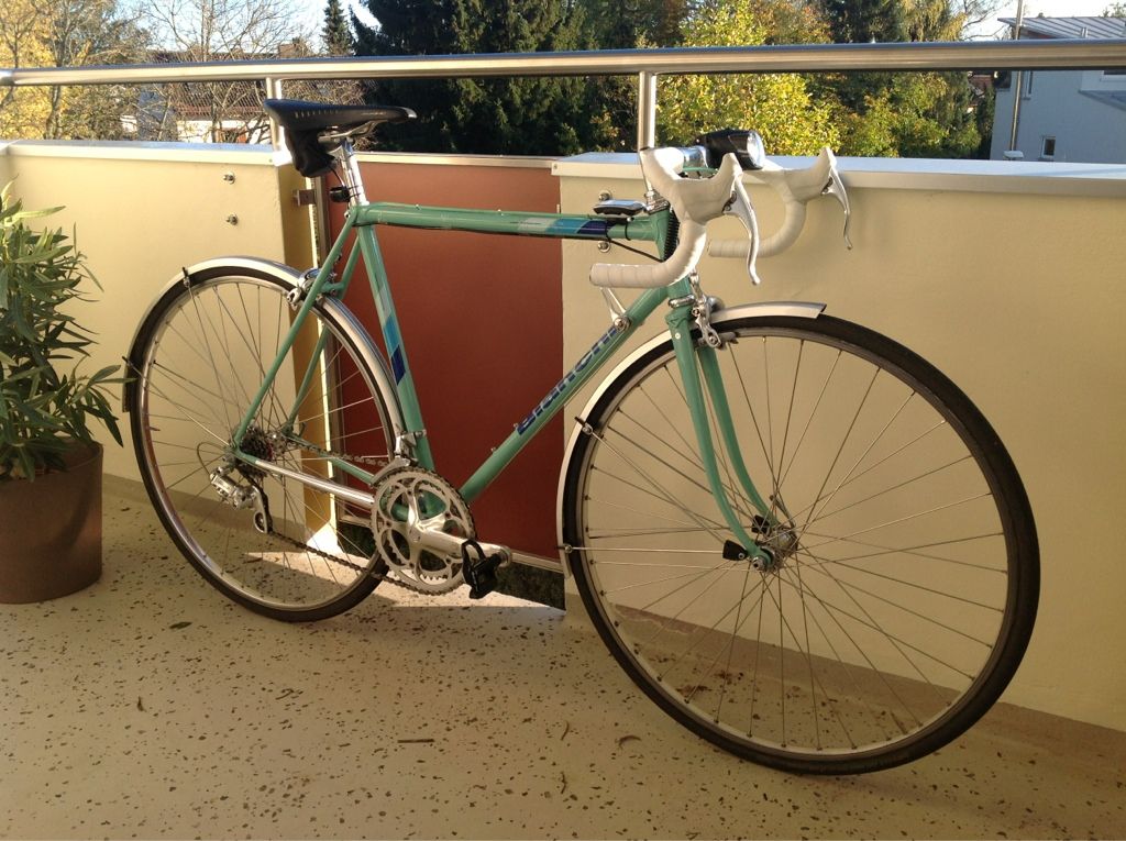

Edit: Ich finde ein Nabendynamo fällt nicht so sehr auf wie dieses Gebastel, auch wenn sich der "heiße Scheiß" ganz nett anhört. Schön ist das Ding halt nicht gerade. Möchte auch nicht wissen, wie das Ding nach einer Woche Regenfahrt aussieht und ob es dann überhaupt noch funktioniert.
So ein hässliches Gebastelt will ich nicht am Rad haben:
Apropos hässliches Gebastel: Wie verlegst Du die Kabel? Diese interne Lösung fällt bei Nachrüstung ja vermutlich aus.
Du meinst das Kabel von der Lampe zum Nabendynamo? Ich werde oben an der Gabel auf der Innenseite ein Loch bohren. Dort kommt das Kabel hinein. Unten hat die Gabel an den Ende bereits werksseitig ein Loch, da sollte es dann wieder herauskommen. So der Plan zumindest. Außer mir sagt nun jemand, dass es keine gute Idee ist, oben an der Gabel ein Loch zu bohren.

Ja, das. Jetzt erinnere ich auch Deine Erwähnung. Wird ja wohl ein ziemlicher Fummelkram, aber optisch besser geht es sicher nicht. Allerdings Loch bohren... Selbst die per Anlötteil verstärkten Rahmendurchführungen werden hier und anderswo ja gerne mal kritisch betrachtet...
Ach ... Wird schon nicht auseinander brechen. Ist ja kein Loch von 1cm Durchmesser. Zudem wiege ich mit 60Kg auch nicht die Welt. Da es ja ein Schlechtwetter Renner wird, werde ich damit auch eher weniger im Wiegetritt damit fahren. Ich glaube, dass das ohne Probleme möglich ist. Knoffhoff*
Aber fummelig wird das sicher werden. Das glaube ich auch.

März / April? Ich brauche das Rad noch diesen Herbst. Wenn alles klappt fährt das Ding bis in zwei Wochen. Morgen bringe ich den Nabendynamo und die Felge zum einspeichen, Freitag bekomme ich sie wieder. Lampe ist schon montiert. Fehlen nur noch die Schutzbleche. ;)

Da lasse ich lieber den Akku direkt am Sattel hängen. Der ist auch wasserdicht eingeschweißt und hat schon längere Zeit im strömenden Regen überstanden. Wenn dann erst Mal mein Superduper Panasonic Umbau fertig ist, hat sich das Problem mit Kabeln und Akkus. Sieht aber witzig aus, wenn ich den Akku am Wochenende auflade und das Kabel vom Netzteil zum Bianchi führt.
