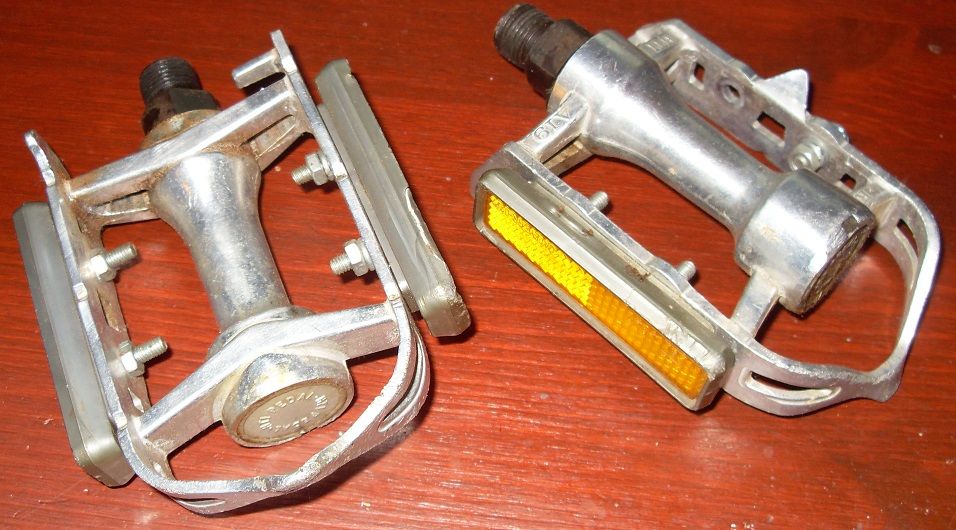

Kurze Frage: Was sind das für Pedale? Gehören da Schlaufen dran oder sogar irgendein Klicksystem? Sind ja nur von einer Seite nutzbar...

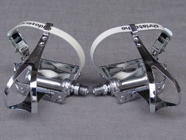

Okay, das ist das, was ich mit "Schlaufen" gemeint habe, dann hat der Vorbesitzer das also bewusst demontiert. Kann man diese Haken und Riemen irgendwo einzeln kaufen zum nachrüsten?
Nee, da waren schon keine Haken dran. Denn da, wo die kleine Ecke ist, ist hinten (die dient dazu, dass das Pedal angelupft werden kann zum Schuh einfädeln). Die Haken komemn auf die Seite, wo die Reflektoren dran sind. Also müssen die erstmal ab.
