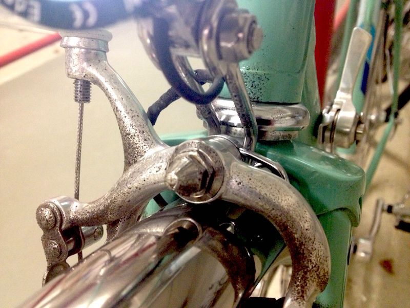

Habe ich auch zuerst gedacht. Könnte natürlich sein, doch wieso ist die Verschmutzung dann ausgerechnet an den Bremskörpern und vor den Sitzstreben? Wäre sie dann nicht am gesamten Rad? Ich habe ja noch genügend Möglichkeiten das herauszufinden, doch erschrocken war ich schon, als ich das Rad im Büro abstellte.Kann es sich da nicht einfach um Straßendreck handeln?
Wenn ich das nur wüsste.Du meine Guete - wie kommt denn sowas?!?!?
Schon. Finde es nur seltsam, dass er dann nur auf den Bremskörpern und der Gabel bzw. den Sitzstreben landet und sonst nirgends. Also genau dort, wo mir sonst die Soße runterläuft. Zudem wird der Dreck doch dann quasi von hinten nach vorne in Laufrichtung des Rades geworfen. Die Verschmutzung ist aber eher auf Flächen die "vorne" sind.Der Dreck wird vom Reifen aufgenommen und herumgeschleudert.

Nach 20 Kilometern bei trockenem Wetter und trockener Straße
(Bin mal mit dem Finger drüber gefahren. Leichter feuchter Film, wegen starkem Nebel)
