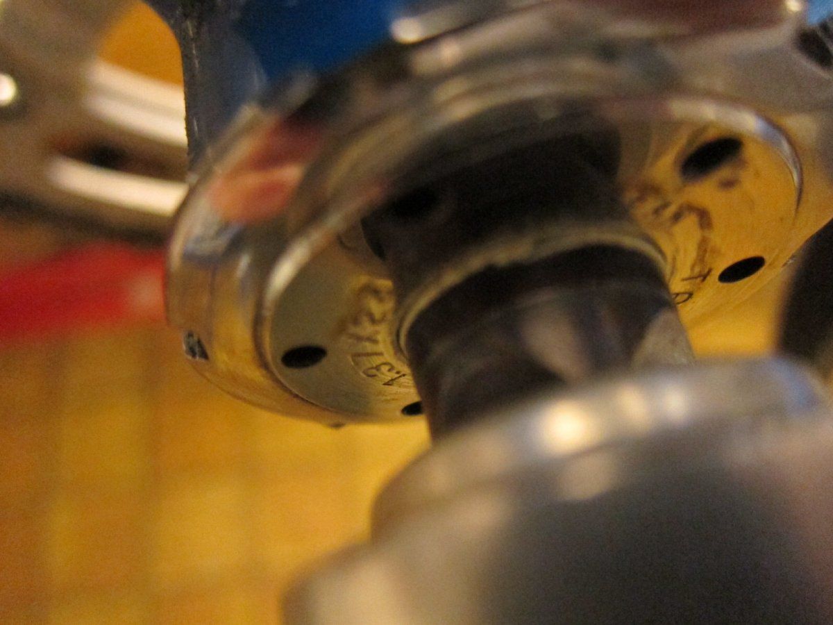

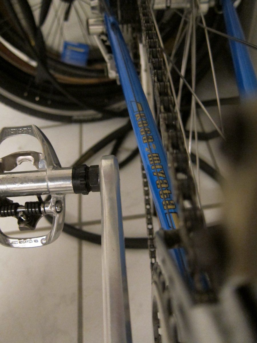

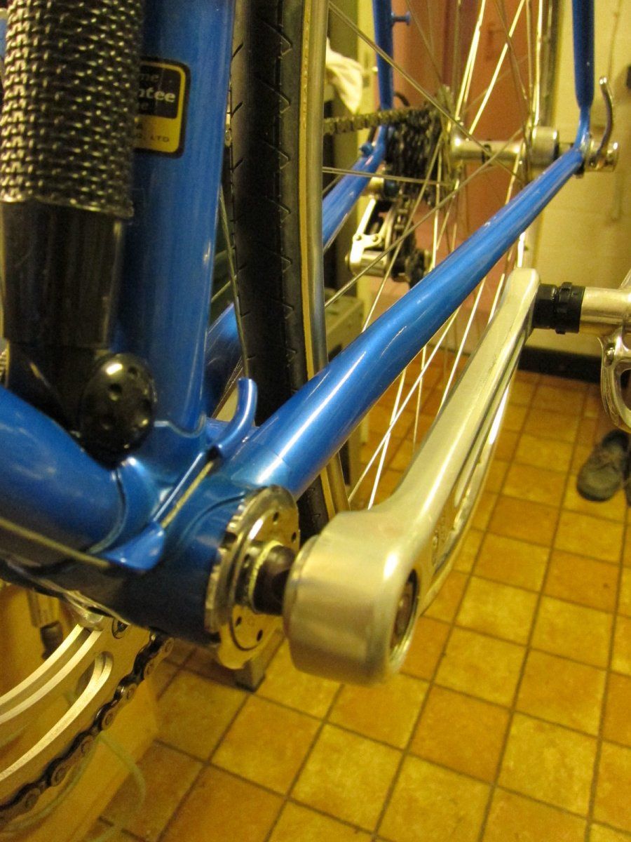

Konkret geht es darum, dass ich heute mein Fahrrad geputzt habe ! :eek::D Ich hab das Koga vor einigen Monaten in einem recht "gebrauchten" Zustand gekauft, und wollte es mit meinem sehr begrenzten Wissen fahrfertig machen wollte. Soweit so gut..

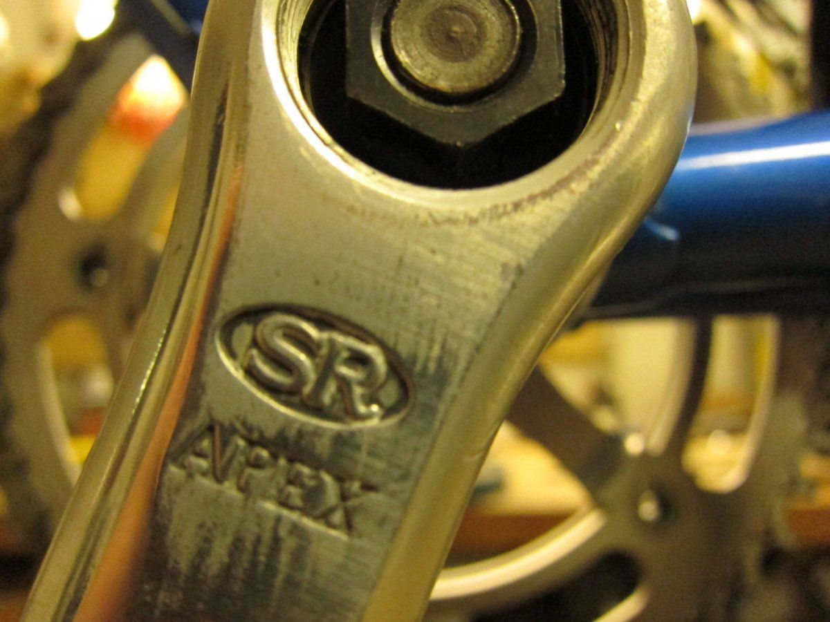

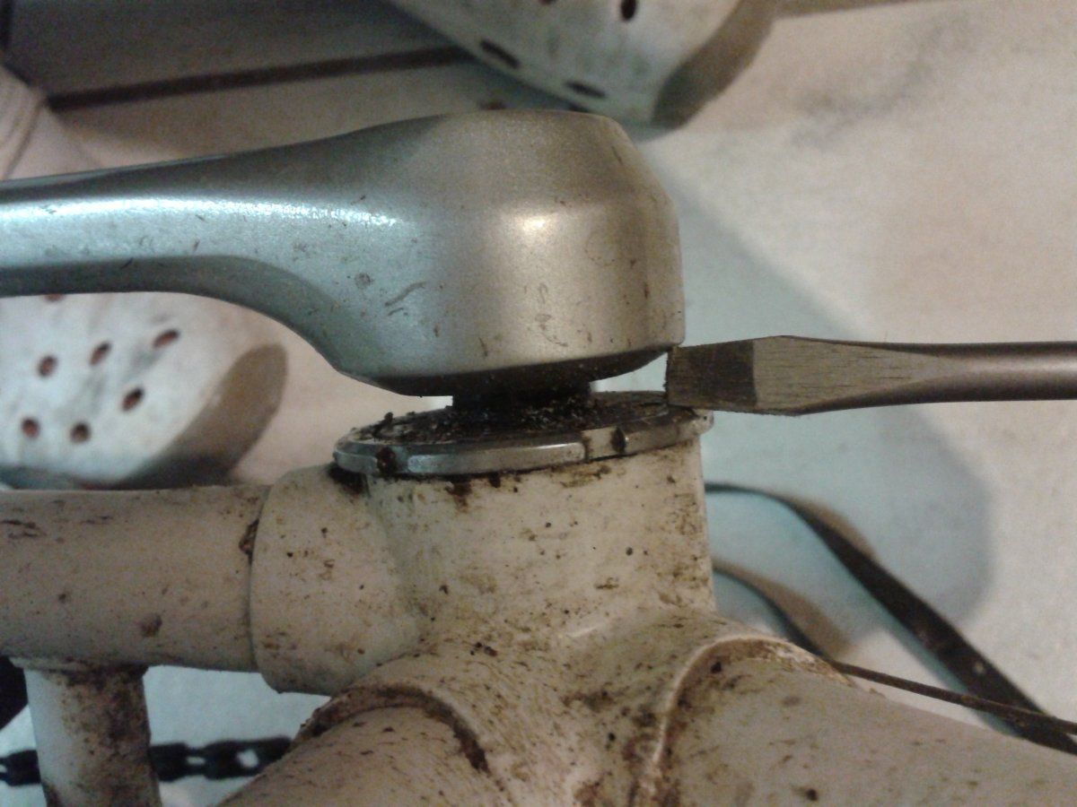

Nur frage ich mich seit heute Nachmittag, ob der Abstand zwischen Lagerschale und Kurbelinnenseite so in Ordnung ist (sind ca. 9mm), oder ob eventuell das Innenlager zu lang, bzw die Vierkantaufnahme der Kurbel zu klein ist ? Sind diese Vierkantaufnahmen genormt ? Die Kurbel ist übrigens eine SR Apex, und der Abstand zwischen der hinteren, linken Kettenstrebe und der Innenseite der Kurbel beträgt ca. 15mm. Auf der Lagerschale steht Tange und 1,37 x 27 (also BSA, oder?) An einer nicht stark genug angezogenen Kurbelschraube kann es eigentlich nicht liegen, die hab ich ordentlich angesetzt.... Was meint ihr ? Danke. image.jpgimage.jpgimage.jpgimage.jpg
http://de.wikipedia.org/wiki/Innenlager ziemlich unten bei Vierkantinnenlager findet sich .............den, nämlich den ISO- und den JIS-Vierkant[18]. Den ISO-Vierkant findet man ........................... usw.
danach siehts für mich mal aus,so auf den ersten Blick.

Danke für den Link. Demnach könnte das Problem entstehen, wenn eine ISO Kurbel nicht weit genug auf ein
JIS Innenlager "rutscht". Aber die Sakae Kurbel sollte doch JIS Standard haben ? Vielleicht sind 9 mm Abstand ja auch
völlig normal ???
Was ist's denn für ein Innenlager und wie schaut's auf der anderen Seite aus?

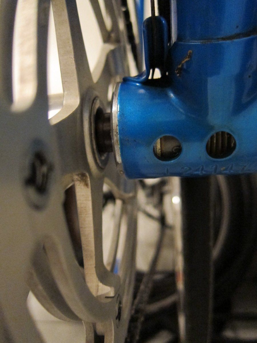

Länge kann ich zur Zeit nicht sagen, habe gerade keinen Abzieher parat. Abstand rechts zur Strebe auch 15mm,

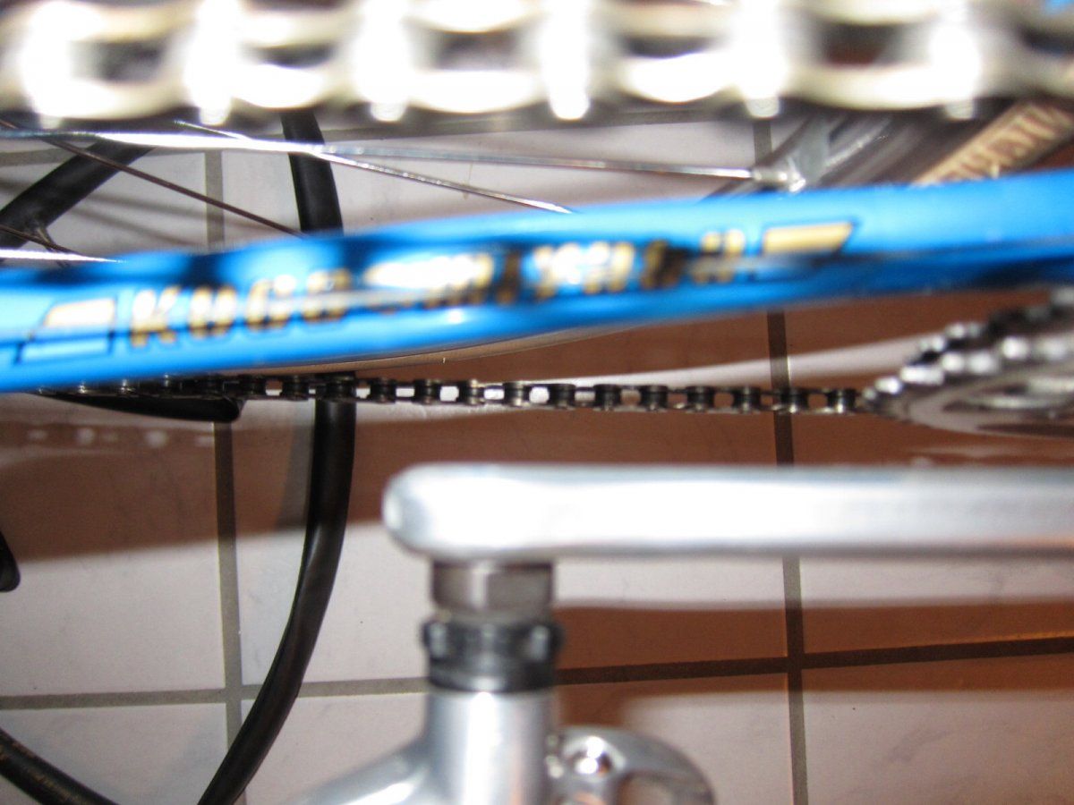

Abstand rechts an der Kurbel ca. 10mm... Hmm, wieviel NM verträgt die Schraube links doch gleich.... anderes Lager hab ich hier leider nicht rumfliegen, hat sich zwar einiges hier angesammelt in den letzten 2 Jahren aber das (noch..) nicht.
Ich schätze mal , die Achse ist so 5-6mm zu lang , wie groß ist der Abstand : Kleines Kettenrad zur Kettenstrebe , das ist nur schlecht zu erkennen , aber ich denke mal , da könnten es so 3mm weniger sein , oder ?

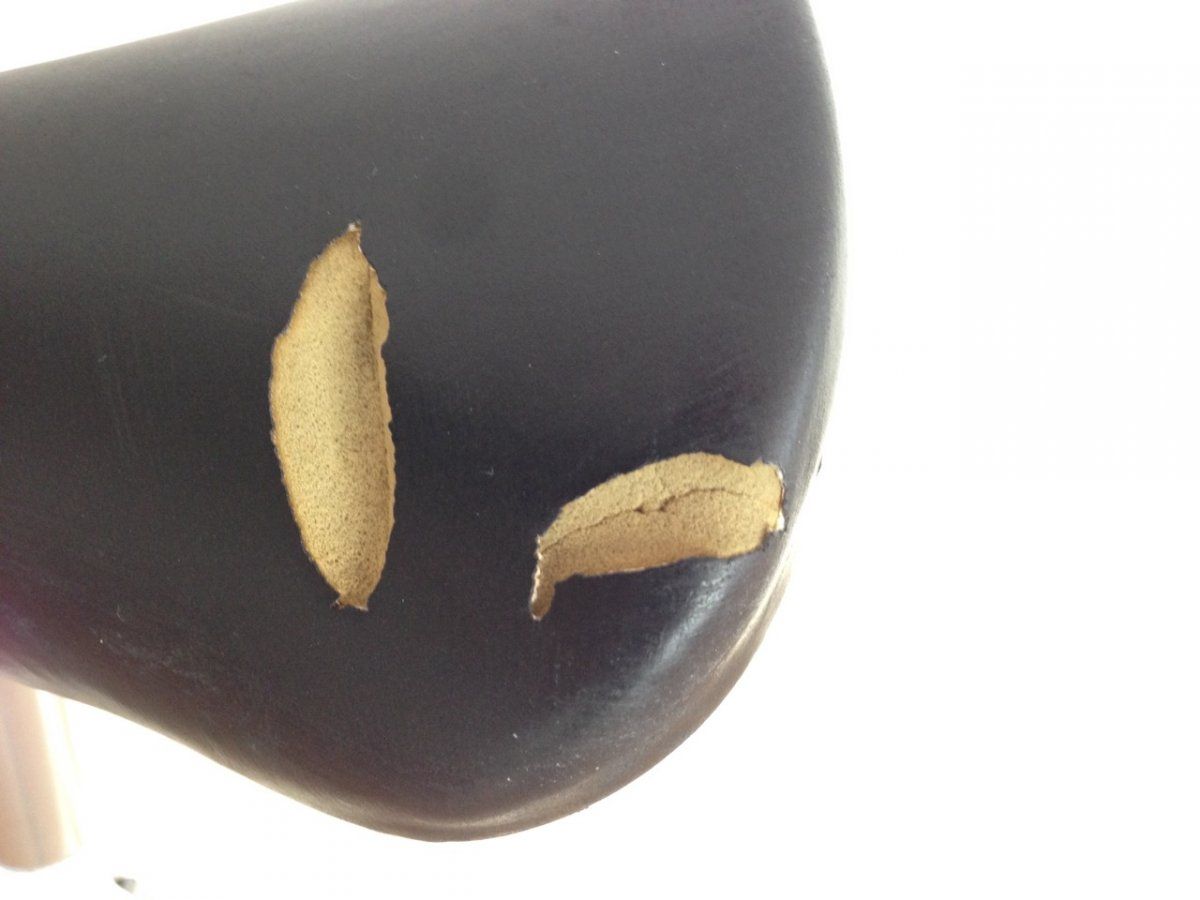

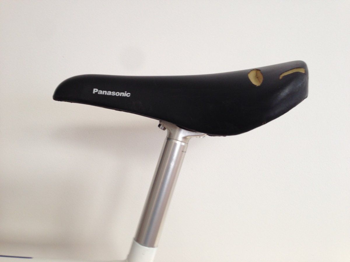

Ich würde diesen Sattel gerne an einem Panasonic Rad verbauen.
Ist es möglich, die Risse zu schliessen?
Über konstruktive Tipps würde ich mich freuen.
einmal eng einmal weit, soweit ich es kenn sollt die Beschriftung der Achse lesbar sein in fahrtrichtung, seitenverkehrt eingebaut? ein paar mm sind die Seiten unterschiedlich mein ich.
der kettenblattabstand ist an und für sich i.O.
@Ash25 so wie es auf dem Photo rüberkommt fehlt da was vom bezug und auch vom polsterschaum. neu beziehen und bedrucken würde ich mal sagen, flicken wirst immer sehen und spüren

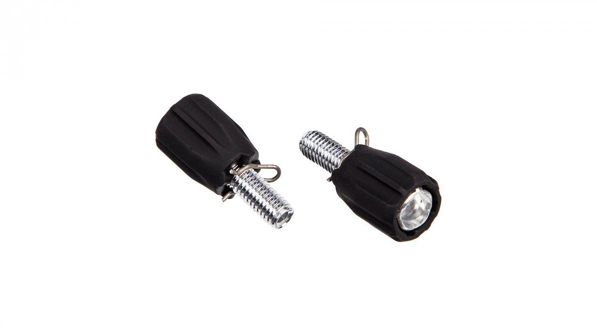

Nur die Zugeinsteller am Rahmen machen mir Sorgen. Die kleine Metallfeder an den Rändelschrauben steht weit raus und die Schraube liegt nicht am Rahmenanschlag...
Tips???
Bilder? Welche Schraube?
Die Feder kannst du bestimmt auch weglassen oder eine andere nehmen. Es gibt Gegenhalter, da sind die Enden der Federn schlecht gemacht, so dass sie sich an der Schraube festkrallen und beim Drehen aufgehen.
Die sehen so aus. Diese Feder klemmt jetzt zwischen Einsteller und Anschlag. Siegt komisch aus. Oder sind das nur Sicherungen, damit die Einsteller beim Transport/ Versand nicht auseinanderfallen? Dann ziehe ich die nach dem Entspannen des Zugs mit ner Spitzzange raus und spanne einfach etwas nach...
