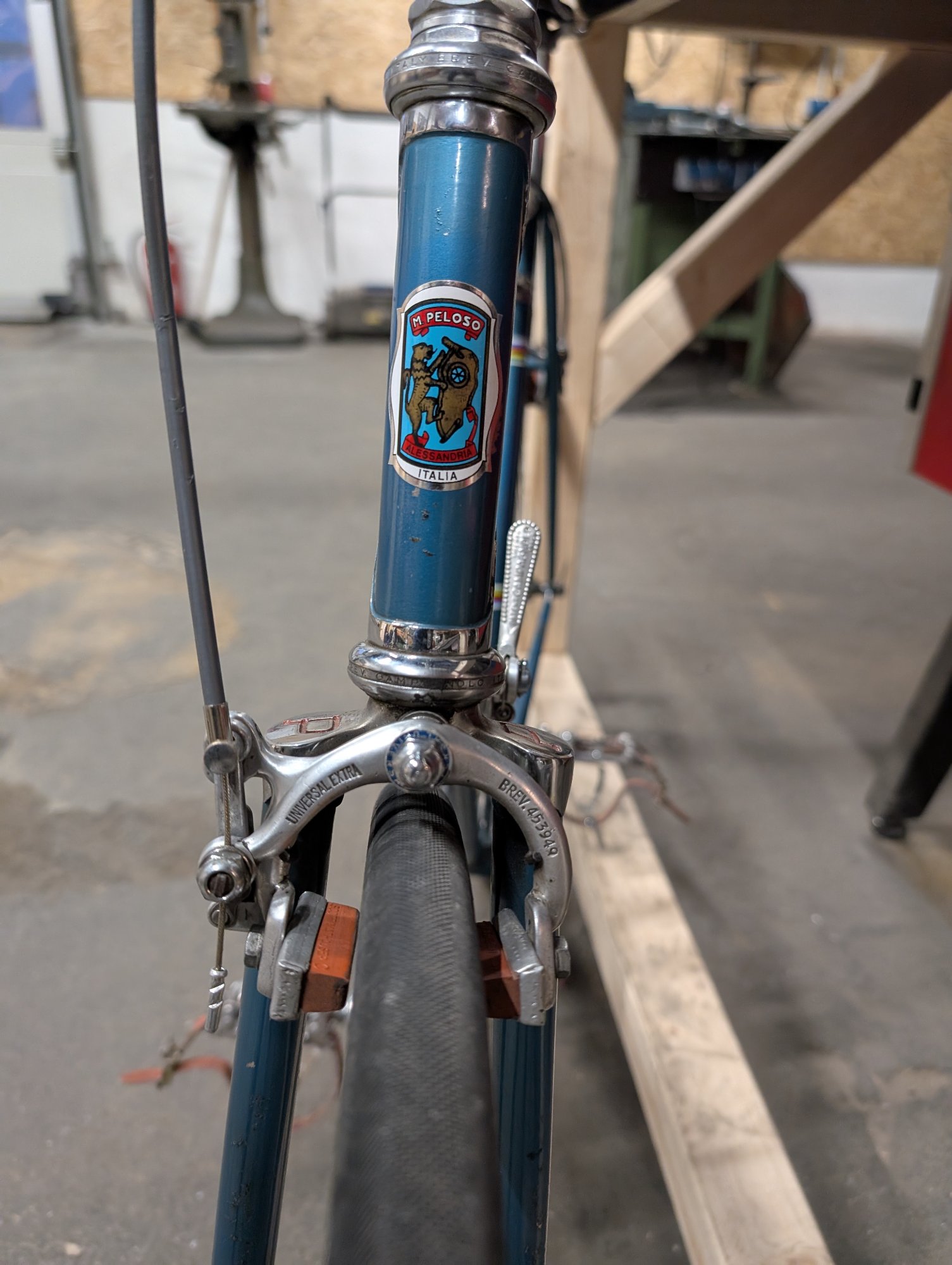

Das ist ein traditioneller Aheadsteuersatz mit externen Lagerschalen (External Cups = EC), wahrscheinlich in der Nennabmessung 1 1/8". Zum Suchen hilft die genaue SHIS-Bezeichnung, die dann hier wie folgt lautet: "EC34/28,6 | EC34/30".
Die Zahlen vor dem senkrechten Trennstrich bezeichnen immer die obere Steuersatzschale, die danach dann die untere. Das Maß 34 ist jeweils der Einpressdurchmesser im Steuerrohr, 28,6 ist der Gabelschaftdurchmesser, 30 ist der Konussitz-Durchmesser an der Gabelkrone. Alle Maße sind leicht gerundet.
Wenn ich diese SHIS-Bezeichnung bei Google eingebe, kommt dann folgendes: https://www.google.com/search?client=firefox-b-d&q=EC34/28,6+|+EC34/30&sei=YC3QZ8jTCfGui-gPxvrdqAo
Obere und untere Steuersatzschale können unterschiedliche Nennabmessungen und Bauformen haben. Was bei dir hier verbaut wurde, sehe ich nicht. Im nachfolgenden Link sind zwei Pdf's im Anhang, die hier weiterhelfen können: https://www.rennrad-news.de/forum/threads/mal-eben-schnell-ne-kleine-bastelfrage.92675/post-6489604
Ach so, ist doch n EC? Dachte, wenn das Lager nicht in einer Lagerschale außerhalb läuft, ist es semi integriert. Ich sollte mich wohl etwas besser einlesen, danke für die Erklärung und die links!
Das Lager ist bei dir ja außerhalb vom Steuerrohr, passt auch nicht innen rein:
1000070329-jpg.1587314
Der Kugelkäfig sitzt in der silbernen Lagerschale, beides ist größer als der Innendurchmesser des Steuerrohrs, also extern (EC) und nicht intern eingesenkt (= ZS). Oder sehe ich das falsch?
Übrigens habe ich das Steuersatzmaß für 1 1/8" nur geschätzt, das solltest du überprüfen: Wenn's stimmt, hat der Gabelschaft oberhalb vom Lager hier einen Durchmesser von 28,6 mm.
Wenn der Schaftdurchmesser anders sein sollte, schreib mich im Bedarfsfall gerne an.
