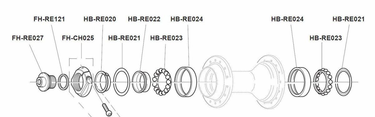

Was ich mich, da ich mich in letzter Zeit wenigstens etwas mit Wartung und Konstruktion von Naben versuche auseinanderzusetzen Frage, ist warum man nicht die Lagerschalen, bzw. die Lauffläche darin, austauschbar macht? Könnte man Teile damit nicht quasi unzerstörbar und für immer haltbar machen, da so Laufflächen eigentlich auch nach Ende der Produktion von Drittherstellern nachproduziert werden könnten? Dann bräuchte mal doch nurnoch die Maße und 'ne Drehbank.
Gibt es häufiger, gerade bei alunaben. Das aus- und einpressen ist aber nicht jedermanns sache, die meisten Händler verkaufen stattdessen neue laufräder - und die Radfahrer kaufen sie. Mit drehen allein ist es übrigens nicht getan, die teile wollen auch gehärtet sein.

Ich zitiere mich mal selbst. Bei der Campa-Nabe die ich hier vor drei Seiten gepostet habe wäre das das Teil "HB-RE024" oder?

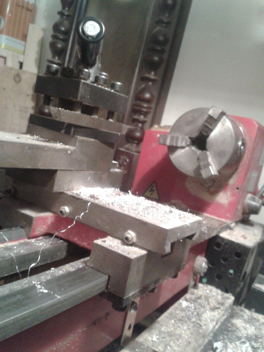

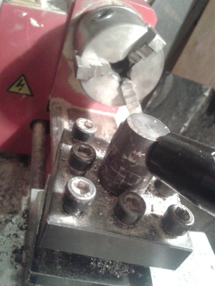

unterschreibe ich blind, aber es gibt ja noch.....
tata...........
unterschreibe ich auch sofort. (wenn auch nur Uhrenfummler)
zum glück gibts viele viele ungefahrene NAben. für meinen kleinen unbedeutenden Bedarf reichts völlig sich dort zu bedienen.
Auch wenn ich es könnte, nein, nicht meine lohnende Baustelle. Ist einfacher und angenehmer umzubauen bei Bedarf
schön wars aus der NAbe nen Kerzenständer zu bauen (lagerschalen noch drinne)
