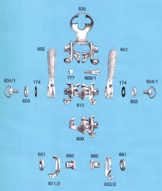

Dir fehlen dann die Plättchen 600/2 u. 611/2 mit dem Hebel-Anschlag (und ggf. den Zughüllenführungen, aber die Plättchen gibt es auch ohne). Es scheinen auch dickere Unterlegscheiben 661 nötig zu sein (war mir bisher nie aufgefallen) . Außerdem wäre es schade um so einen kompletten älteren Schellensatz.
Ah super, danke. So eine Zeichnung hab ich gesucht. Die schellenkombi gab es sehr günstig auf ebay, aber dann lass ich das, eigentlich brauche ich auch die neueren Hebel, mit vertiefter statt heraus stehender Schrift

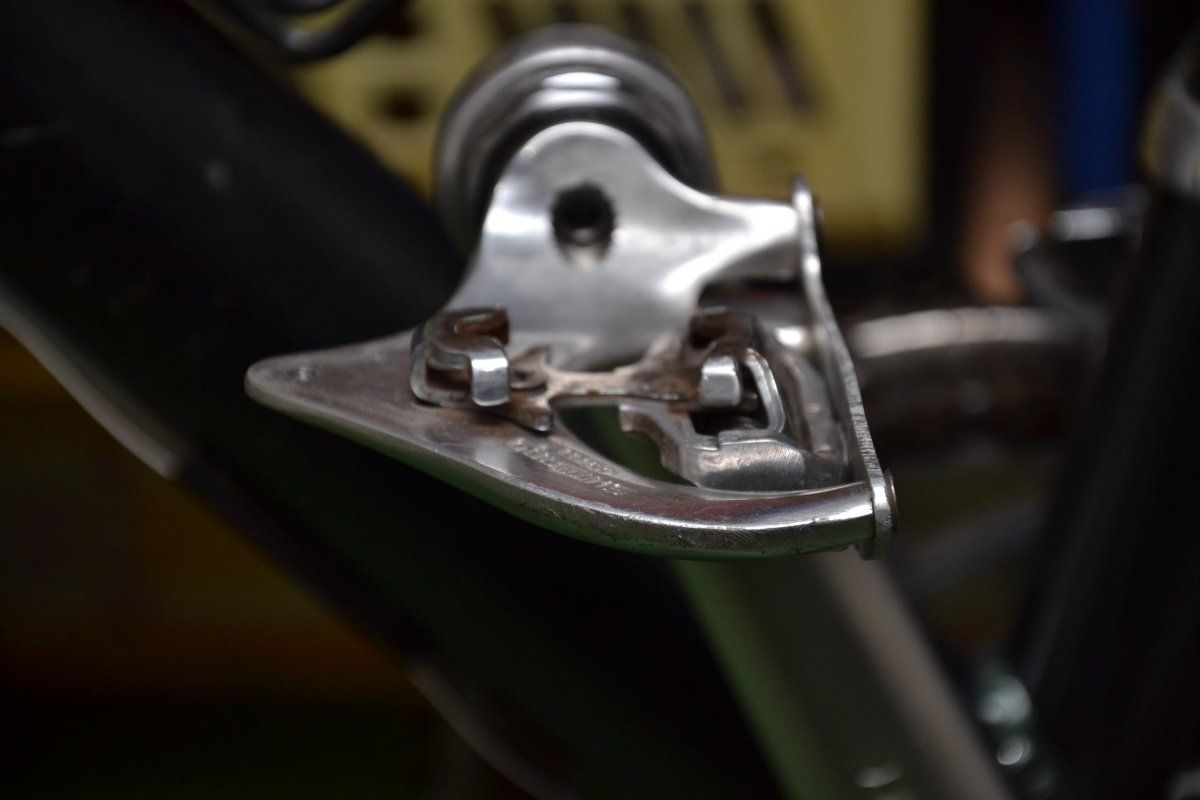

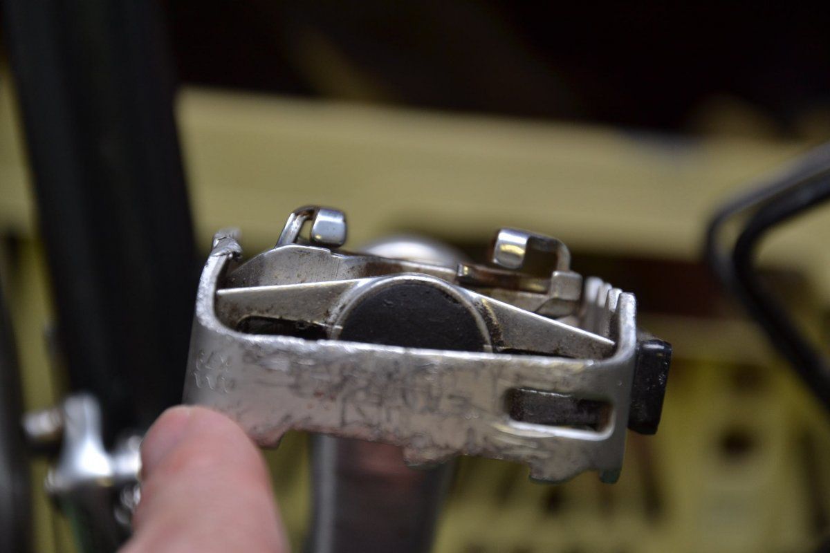

So, ein kleiner Fortschrittsbericht - in Bezug auf mein Bestreben meinen Beinlängenunterschied an den Pedalen auszugleichen:
Orginal sieht's links so aus:
Die hintere Platte habe ich ersetzt durch eine selbstgebastelte, die hinten eine 5 mm niedrigere Kante hat und weiter herunter geht um den SPD-Mechanismus festzuschrauben. Das sieht dann so aus:
Das ganze ist "Minimalinvasiv" und die einzige nicht rückgängig zu machende Veränderung ist ein von mir geschnittenes 4 mm Gewindesackloch auf der Oberseite des Pedalkörpers.

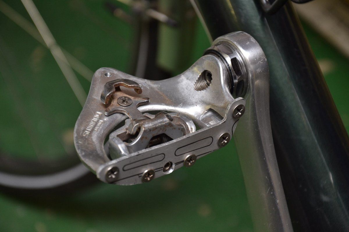

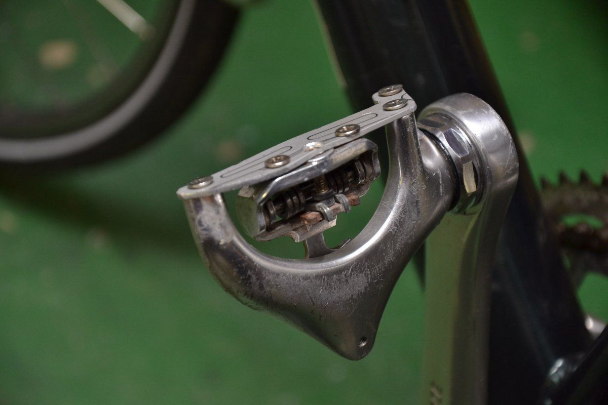

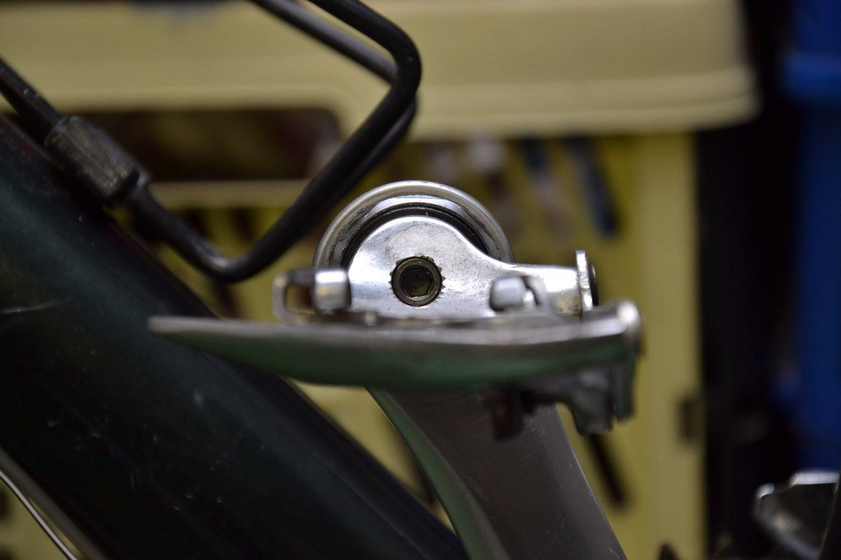

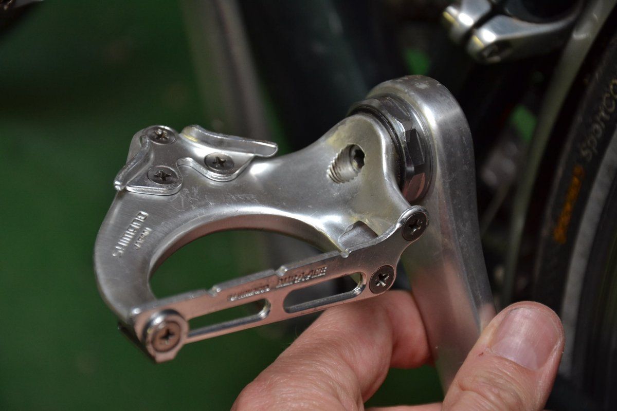

Weitere Detailbilder:
Anhang anzeigen 214851 Anhang anzeigen 214853 Anhang anzeigen 214854
Auflagehöhe links:
... im Vergleich zu Rechts:
Das sind schon 1,5 bis 2 cm Unterschied. - Das was ich haben wollte.

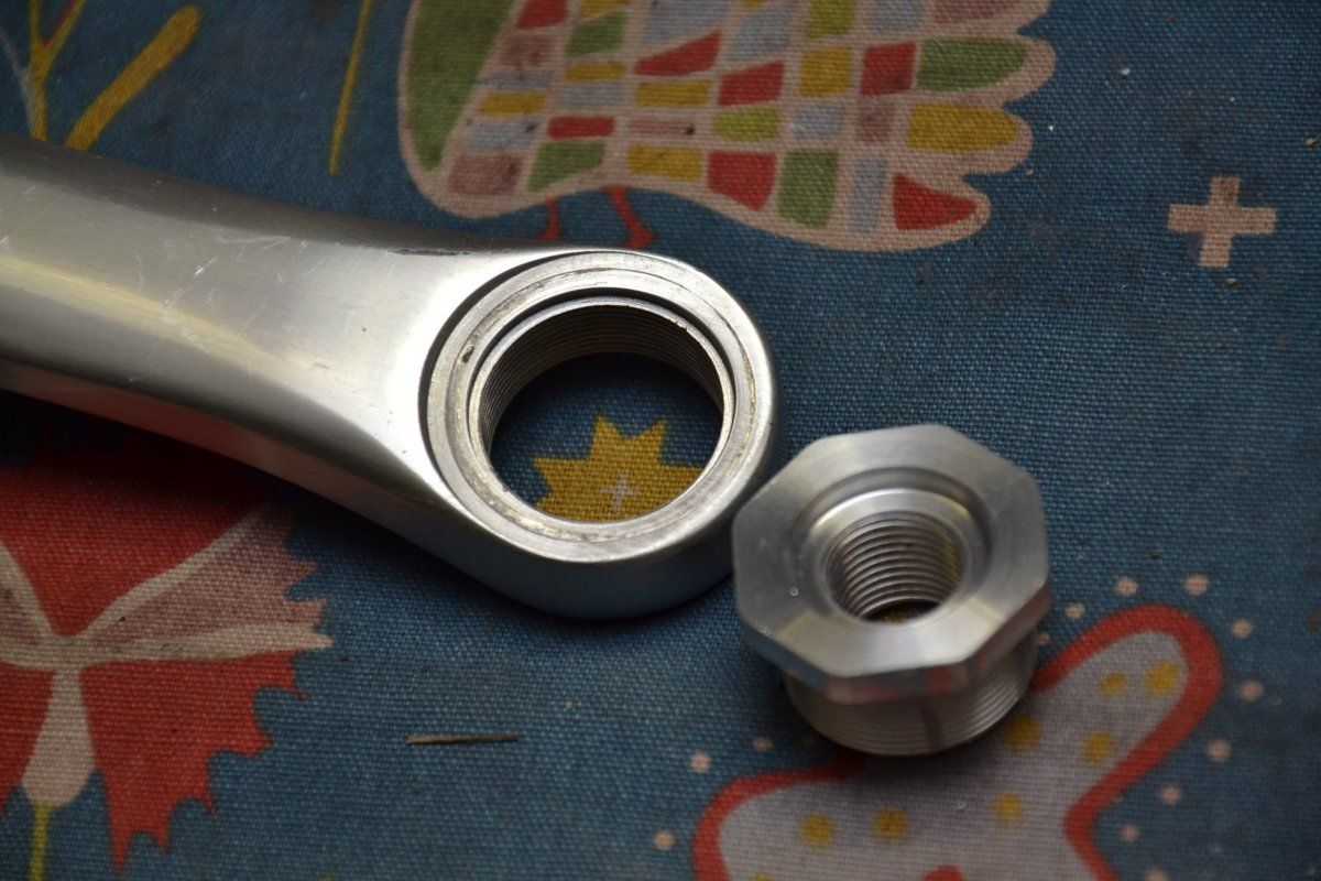

Und für die rechte Kurbel habe ich sowas:
Damit kann ich dann rechts "normale" Pedale fahren.
Diese Gewindeadapter habe ich von einem EBAY-Verkäufer aus Finnland.
Er hat diese Dinger ständig im Ebay (er stellt die wohl her).
Den habe ich angefragt für 5 x "nur Rechts" - und er hat schnell geliefert. :daumen:
Sehr gut umgesetzte Lösung des Problems !
Andere hätten wahrscheinlich kapituliert und das Radfahren aufgegeben.
Gut gemacht !
