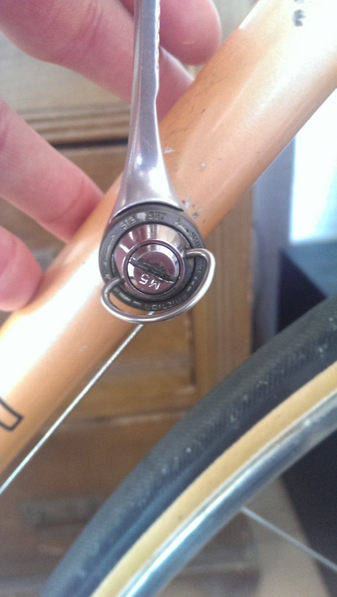

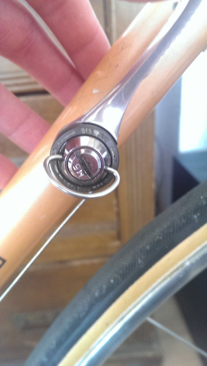

Hat jmd hier Erfahrung mit den 6208 SIS Hebeln? Erstens funktioniert die Rasterung (noch?) nicht, zweitens dreht sich die befestigungsschraube vor allem rechts also für hinten immer mit, sodass sich der Hebel beim Herunterschalten löst und dann immer sofort aufs kleinste Ritzel zurückrutscht (entspannter Zustand des SW).
Jemand ne Ahnung?

Habe 600 EX SIS Hebel, das sind die vermutlich. Die sind umschaltbar zwischen Indexierung und Friktion. Da ist son Drahtbügel drauf, damit kann man das ein paar Grad drehen und dann hat mans umgestellt. Wenn mans noch weiter gegen den Uhrzeigersinn dreht, dann dreht mans los.
Oder ist da was defekt bei dir?

Ok danke schonmal. Auf der friktionsseite ist der Bügel getrennt von der schraube, bei Betätigung des Hebels dreht sich die Schraube mit, hier erkennbar am Schlitz. Dadurch löst sie sich immer

Moin
Jemand ne Ahnung?
Hey. Ich hab auch solche Hebel und musste auch schon ein bisschen experimentieren bis alles funktioniert hat. Wenn man die Hebel auseinanderbaut ist innen so eine Art Kupplung die in etwa aussieht wie der Turm beim Schach, also mit ca. 6 Nuten oder Federn, wie mans nimmt. Bei mir waren zwei davon abgebrochen, aber zum Glück noch vorhanden. Ich habe die abgebrochenen Zacken dann mit Dynamic Montagepaste (diese rötliche mit den Plastikkügelchen drin) wieder aufgesetzt und den Hebel wieder zusammengebaut. Das Gewinde im Anlötsockel hab ich gesäubert und ebenso mit der Montagepaste behandelt. Dann den Hebel so fest es die Schlitzschraube ermöglicht festgeschraubt.
Seitdem funktioniert der Hebel sehr gut und man muss die Schraube nur alle paar Wochen mal kontrollieren. Man könntee natürlich auch Loctite oder ähnliches benutzen. Das würde wahrscheinlich noch länger halten.
Der Bügel ist nur dazu gedacht um die Rasterung an oder auszuschalten aber wenn man ihn mit Gewalt gegen den Uhrzeigersinn dreht, wäre es natürlich möglich, dass sich da was löst.
Das Problem mit den abbrechenden Zacken gab es zum Beispiel auch bei den ersten Dura Ace SIS Hebeln. Da hab ich mal einen gesehen der überhaupt keine Zacken mehr hatte. Ob das bei dir der Grund ist, weiß ich natürlich nicht.
Es kann auch sein, dass bei dir eine Unterlegscheibe mit Zähnen fehlt, die dazu dient, die Reibung zwischen Schraubenkopf und Rest zu erhöhen.
Edit:
Ich hab gerade nochmal nachgeschaut. Mittlerweile sind alle Zacken der Kupplung abgebrochen ^^ Trotzdem funktioniert die Rasterung aber solange die abgebrochenen Zacken noch in den zugehörigen Nuten sitzen. Scheinbar erzeugt der Druck der Schraube ausreichend Reibung und scheinbar hat da der zuständige Ingenieur früher Mist gebaut :P
Ah danke!
Ne, die Zacken sind alle noch vorhanden und der kupferring mit dem selben Muster auch. Dann heißt es also festballern ;) :daumen:

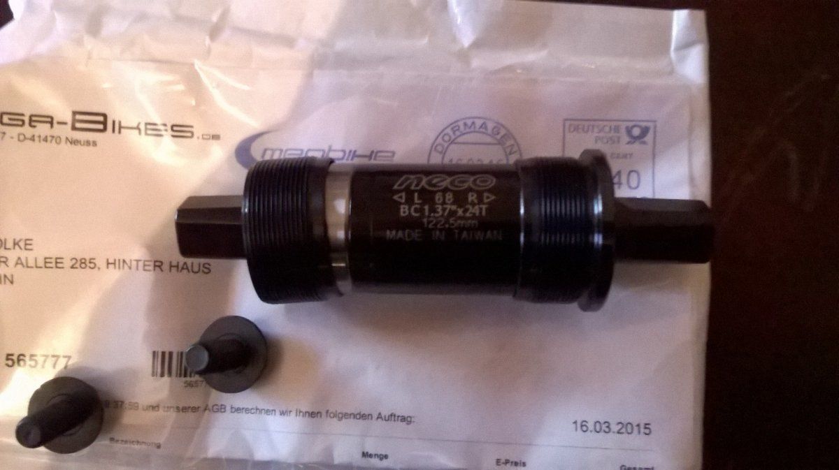

Moin Moin...mal eben schnell ne Bastelfrage:
Muss das so oder ist die jetzt Schrott? Habe sie gerade neu bekommen aber bekomme die Lagerschale nicht ab.
Mein erster Gedanke war jedenfalls erst mal schei.....!!
Will das Gewinde nicht zerkloppen wenn ich sie in den Schraubstock klemme.
Kenne mich mit diesem neuen Zeugs doch nicht so aus :D:rolleyes:
