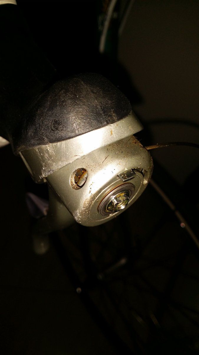

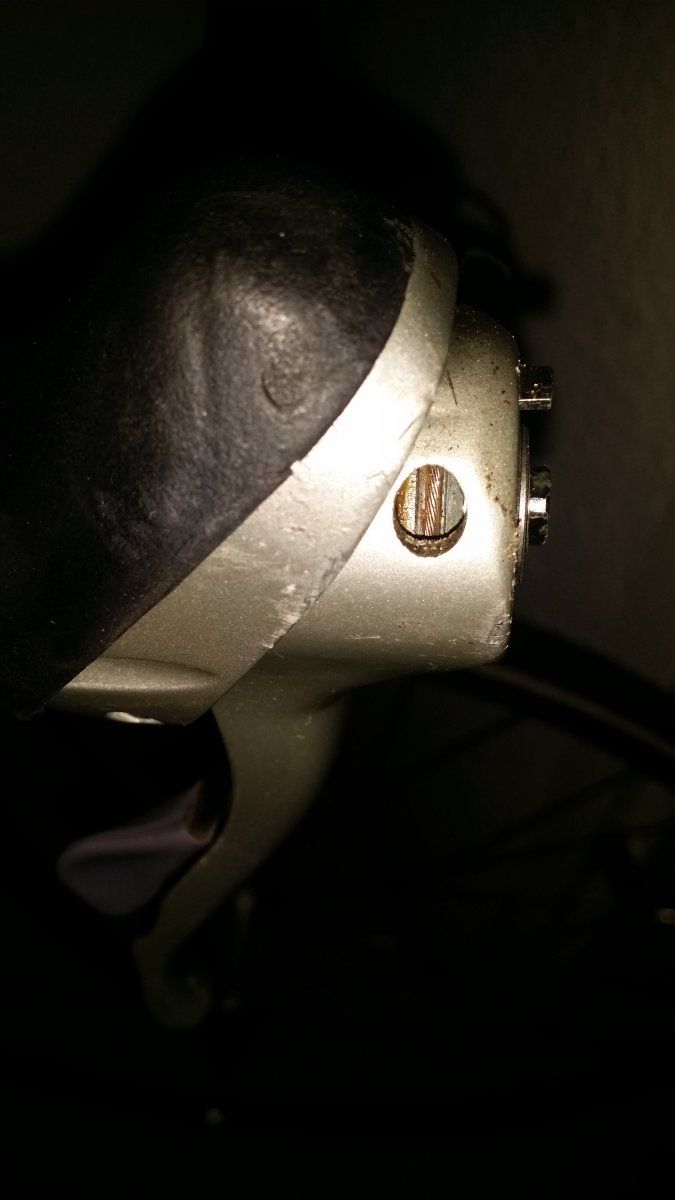

Hallo Leute, bin gerade dabei an meinen 105er STI's die Schaltzüge zu wechseln. Links hat alles bestens geklappt, aber rechts bekomme ich den Zug nicht auch dem Griff raus, gibts da nen Trick?
Anhang anzeigen 217652 Anhang anzeigen 217655
Zug auf Spannung halten, STI so schalten, dass die Kette auf dem kleinsten Ritzel wäre, dann sollte es klappen. Manchmal klappt's auch besser, wenn der STI nicht auf kleinste, sondern auf das zweit-kleinste Ritzel geschaltet wurde. Schau einfach in das kleine Löchlein rein, welches du so wunderbar fotografiert hast.

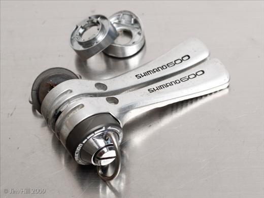

ich hab ein Werkzeugproblem: Mit welchem Werkzeug bekomme ich diesen Ring bei der Victory-Kurbel ab? Der Inbus funktioniert ja als Abzieher, aber wenn ich den Ring dann demontieren will, steh ich auf dem Schlauch:( Brauch ich spezielle Stirnlochschlüssel oder wie macht ihr das?
Dran denken, daß das höchstwahrscheinlich Linksgewinde ist!
Es soll zwar auch spätere Ausführeungen mit Rechtsgewinde geben, aber ich weiß nicht, ob die noch die one-key-release -Kappen hatten (kann auch sein, daß ich da etwas durcheinander bringe und es Victory nur mit Linksgewinde gab - ist auf alle Fälle am häufigsten).
Übrigens ein verstellbarer Stirnlochschlüssel mit 2mm-Zapfen paßt so gerade und ist billiger als eine Segerringzange...
Mmhh, irgendwie schaltet da garnichts mehr. Muss der Deckel dafür unbedingt wieder drauf? Hab ihn drauf, aber weiß nicht genau ob die Feder wieder richtig sitzt. Aber auch ohne geht's nicht.
In diesem thread im letztem Sommer hatten wir mal STIs zerlegen und zB die Feder wieder korrekt einbauen.
Eigentlich sollte der STI auch ohne Rückholfeder=Deckel schalten, wenn der Zug nicht verklemmt ist.
Ich hatte mal nen Zug, der nur durch zerlegen des STIs zu entfernen war.
Ist der Zug gerissen? Wenn die reißen, dann gerne im Innern des STI; dann könnte es kompliziert werden. Auf deinen Bildern kann man zumindest sehen, dass der STI für den Zugwechsel nicht im richtigen Gang geschaltet ist (bzw. die Mechanik nicht das richtige dabei gemacht hat), denn sonst sähe man durch das kleine Loch das Zugende bzw. den Nippel. Bei dir sieht man aber durch das Loch ein Stück vom Zug...
Edit:
Womöglich ist der Zug auch nicht komplett gerissen, sondern im Hebel nur aufgesplisst, also einzelne Drähte des Zuges gerissen. Die Verklemmen dann gerne die Mechanik, macht das Ganze nicht unkomplizierter... :(
