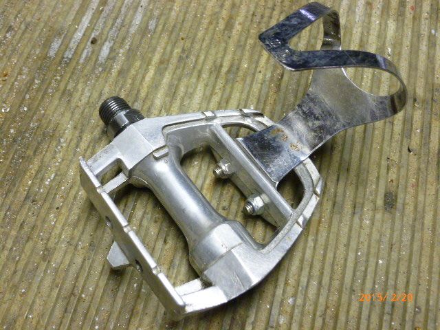

Die sind gesteckt Ersatz wohl nur aus nem anderen Satz T 100 ich selbst hab 3 Paar sei jahren im Einsatz sind einfach genial P1010965.JPG
Meine am Koga verrichten auch schon seit Jahren spielfrei und ohne nachschmieren klaglos ihren Dienst.
Jetzt hab ich aber noch Nen zweiten Satz bekommen, der ziemlich trocken läuft... Der soll an's Bahnrad. Und der hat sogar noch die schwarzen Schuhplatten.
Schuhplatten liegen aus Gewichtsgründen im Karton
Das fällt mir schwer zu verstehen - wem es auf wenige Gramm ankommt, verbaut doch ohnehin ganz andere Pedale, nicht gerade die T100, oder?
Wer noch so einen Satz Pedalplatten für die T100 übrig hat, dem nehme ich ihn gerne ab.
Das kann ich gut verstehen!
@Olddutsch scheint seine nicht zu benötigen?
Ich würde auf meine nicht verzichten wollen!

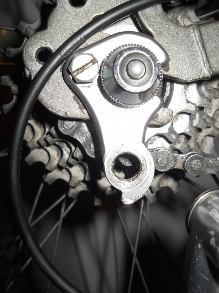

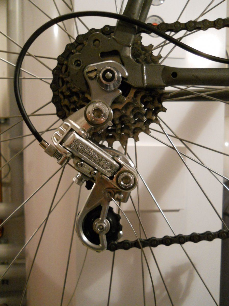

Ich bin dabei mein Alteisen wieder in den Originalzustand zu versetzen. Dazu habe ich das 105er SW gegen ein 600er Arabesque getauscht. Schalten lässt sich eigentlich alles ganz ordentlich, bis auf Feineinstellung. Nur sieht das Ergebnis bei vorne groß, hinten klein so aus:

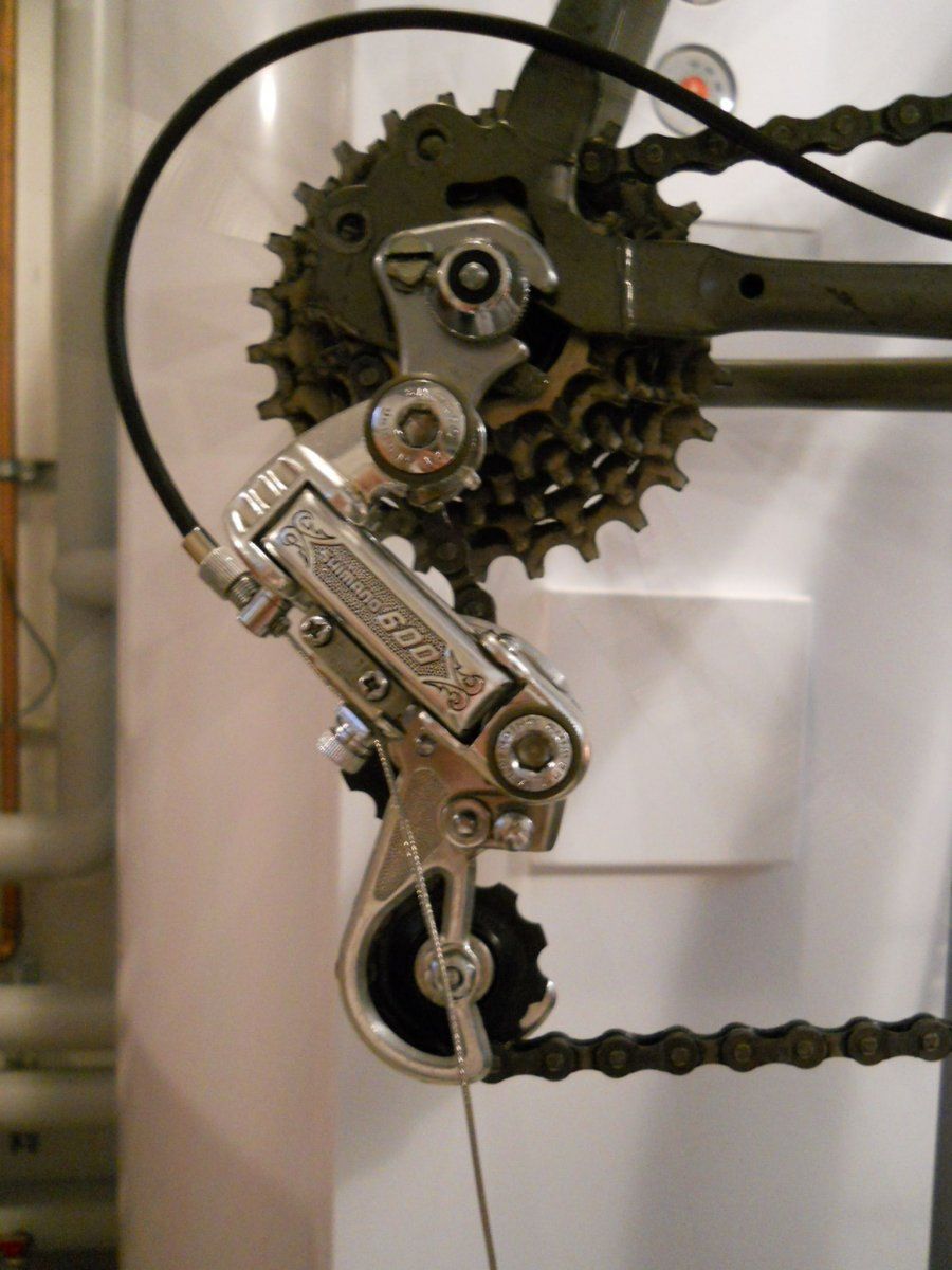

Also irgendwie nicht so wie es sollte?! Der Adapter und die Federspannung sind ok. SW liegt am Stopper an. Der sieht so aus:
Bei vorne klein hinten groß rücken die Röllchen dann auch näher an`s Ritzel ran
Ich vermute Kette zu kurz. Bevor ich jetzt allerdings der an den Kragen gehe wollte ich mal eure Meinung hören.
2 entscheidende Fragen, die Du oben nicht beantwortet hast:
Ist die Kette lang genug, um damit, wenn Du Dich mal verschaltet hast, dann noch vorne groß und hinten groß zu fahren?
Hängt die Kette durch, wenn Du klein/ klein fährst?
Ist die Kette lang genug, um damit, wenn Du Dich mal verschaltet hast, dann noch vorne groß und hinten groß zu fahren? Ja geht alles, auch extremer Schräglauf.

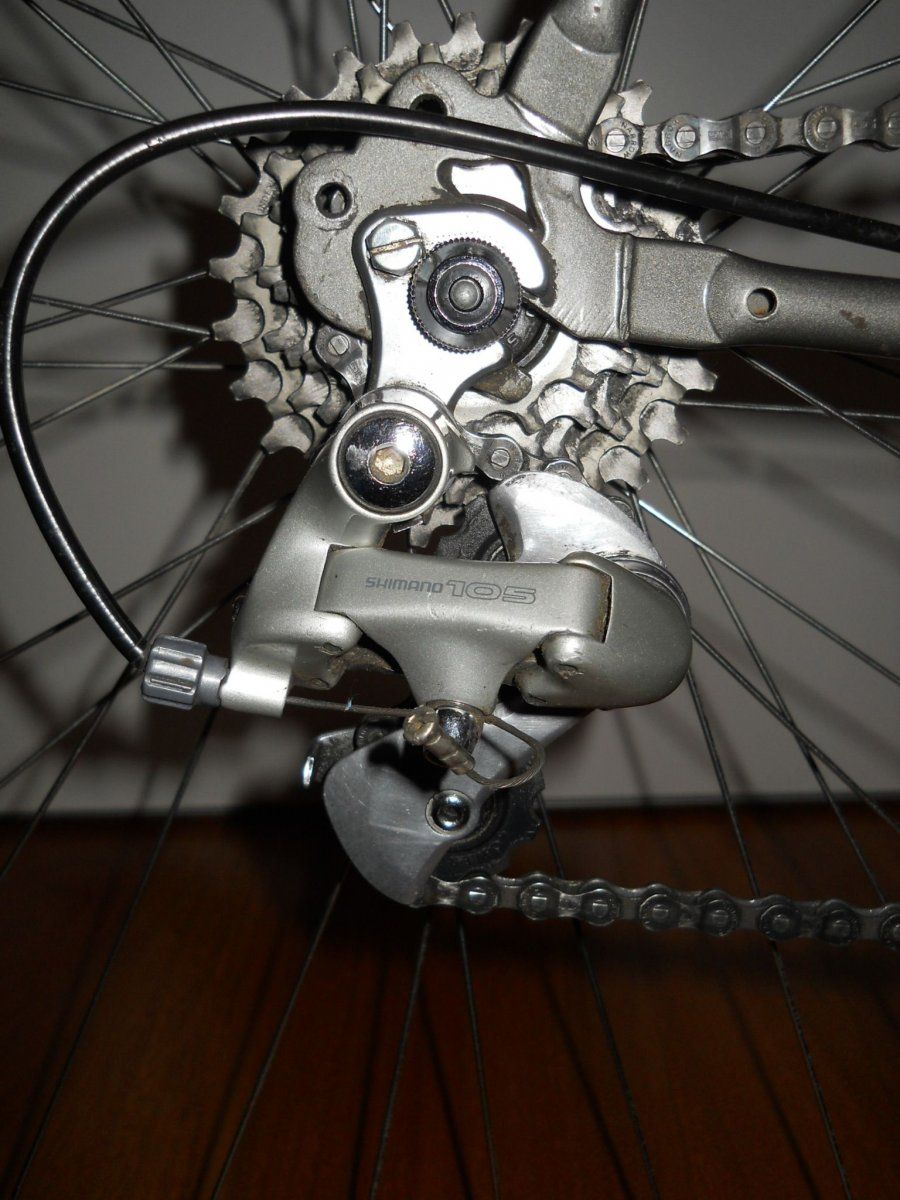

Ist auch noch die selbe Kette, selber Kranz und selbe Kettenblätter wie zuvor beim 105er SW. Das sah so aus und hat die letzten 500 km (seit Kettenwechsel) problemlos funktioniert.
