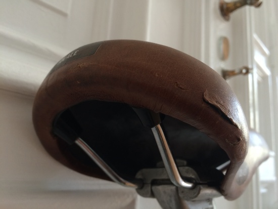

Hallo. Hat jemand einen Tip, wie man solch einen Riss versiegeln und vor weiterm Einreißen bewahren kann? Der Sattel wurde regelmäßig mit Brooks Lederpflege behandelt und machte eigentlich gar keinen so spröden Eindruck.
Niederflansch.
Zeig mal her, wie sieht denn der Rest aus?

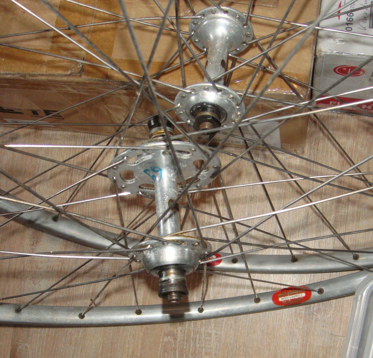

Habe eine HR HiLo Nabe hinten und vorn je eine HF und NF. Könnte es mir also aussuchen - da grad eine 28L HF (Hinten) rumschwirrte kam ich drauf, evtl. die beiden HFs zu paaren und vorn NF zu nehmen... Auch wenn HF meines Erachtens "spektakulärer" wirkt.
Hast Du im Campamationsunterricht nicht aufgepasst?
Bedarfsanwesend, sach ich mal.
@Bonanzero
Es hat sich grad erledigt, der LRS ist ja noch komplett - dachte den hätts schon zerlegt. Da fuhrwerke ich jetzt nicht unnötig weiter rum.
...Die Legende dazu besagt ja, das H.R. aus Do. diese Naben für die 1972er Olympiade beauftragte. Die Kontermuttern haben aber 2x69 hinten bzw. 70 vorn drinstehen, bei 120mm Einbauweite, Fafnir DD Speichen.
