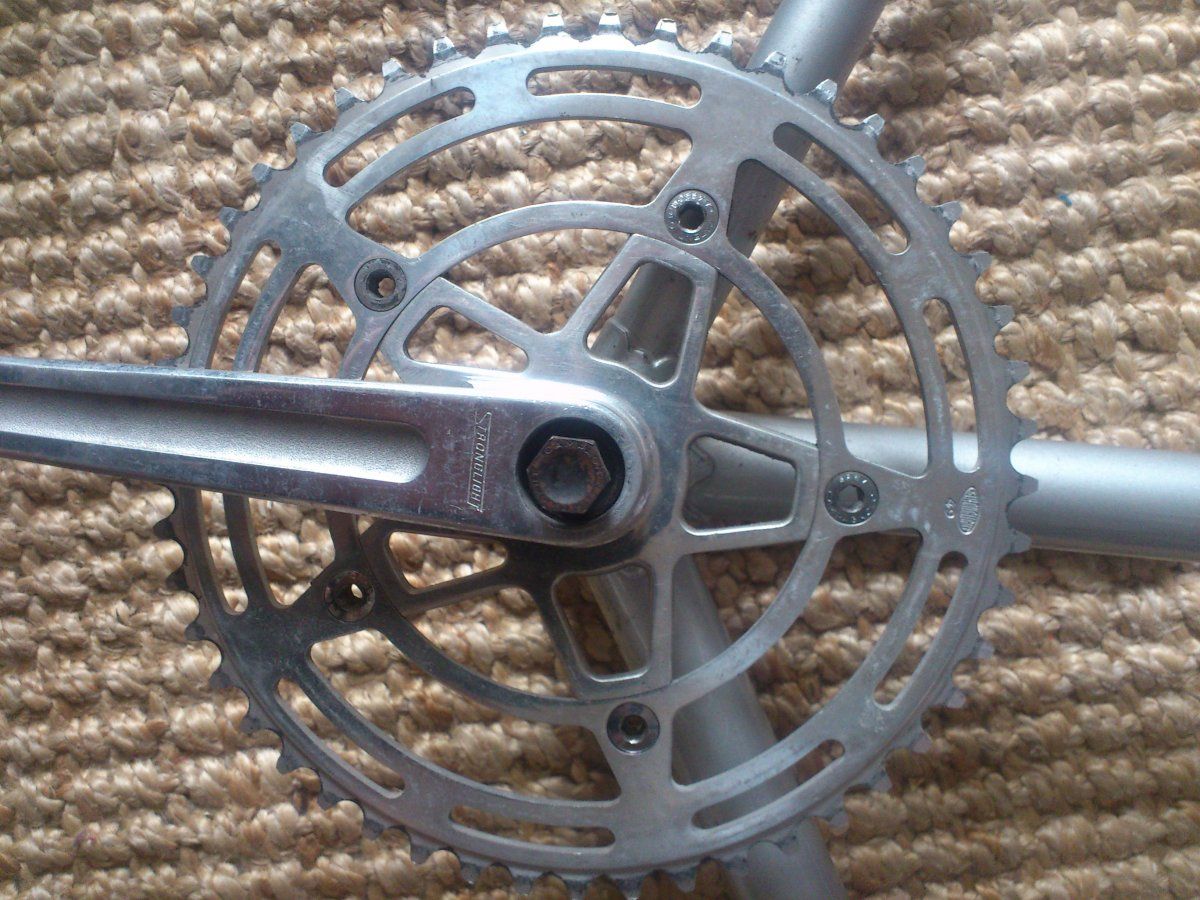

HI,
hab eine Stronglight 93 Pista Kurbel und bekomme sie leider nicht vom Rahmen ab, weil der Durchmesser des Abziehers um eine paar mm zu kurz ist, gibt es spezielle Abzieher für Stronglight oder ist das dem geschuldet, das es sich um eine Pista Kurbel handelt und man da einfach andere Maße hat und man sich desshalb einen Kurbelabzieher für Pista kaufen muss?
beste grüße
