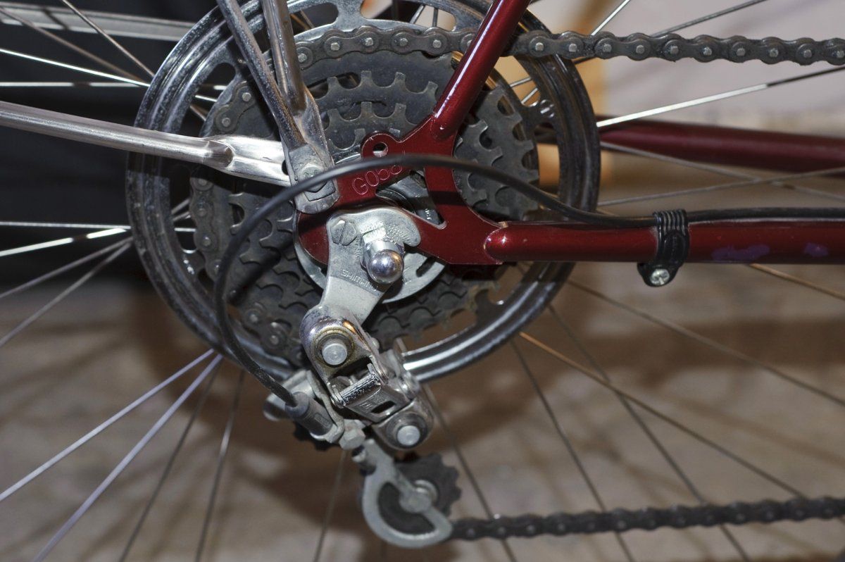

zu dieser Positron-Geschichte:
letztendlich ist es so... Hebel in Mittelstellung (wie auch immer ohne Markierungen, mehr als + und - hab ich auf dem Ding nicht entdecken können) bringen, dann wird die Kette auf dem 4ten sein, dann so justieren mittels der Justierung dass die Kette aus 3tte klettert und Feineinstellung. Oder?

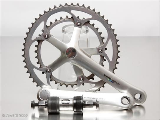

Mal ne Bastelfrage von einem Anfänger:
Um die Kurbelschraube von nem Kurbelarm und der Welle zu lösen, braucht man da ein Spezialwerkzeug oder geht das mit einer 15er Nuss auch gefahrlos ohne etwas zu zerstören, insbesondere das Gewinde im Kurbelarm für den Abzieher.
Und wenn ja, ist diese vorgehensweise generell so, oder gibt es Ausnahmen auch, z.B. bei älteren Kurbeln (70er, 80er Jahre .....).
Ich weis, doofe Frage aber ich habe das noch nie gemacht.
Foto geborgt bei Velobase.
Ja geht,
Ausnahmen die mir so einfallen wäre ISIS oder Keilkurbel...
Aber normaler Vierkant, sollte immer gehen, gibt aber z.B. auch 14er
Ich weiss, doofe Frage aber ich habe das noch nie gemacht.
Das geht mit einer Stecknuss , wenn die nicht aussen so dick ist , das die in das Abziehergewinde nicht reinpasst .
Sonst gehst du in einen Baumarkt und holst dir so einen billigen Blechsteckschlüssel , der passt in jedem Falle .
Das du danach zum abziehen der Kurbel einen Abzieher brauchst , weisst du aber , oder ?
Dieser hier hat am anderen Ende übrigens die "Nuss" für die Kurbelschraube gleich dran.
