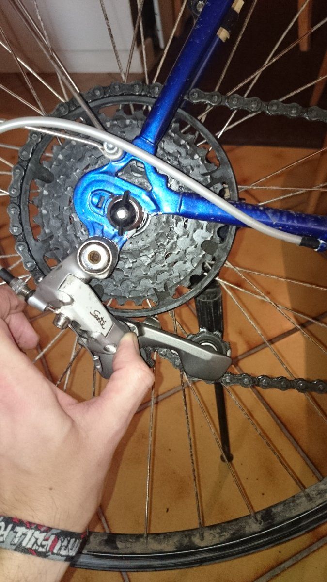

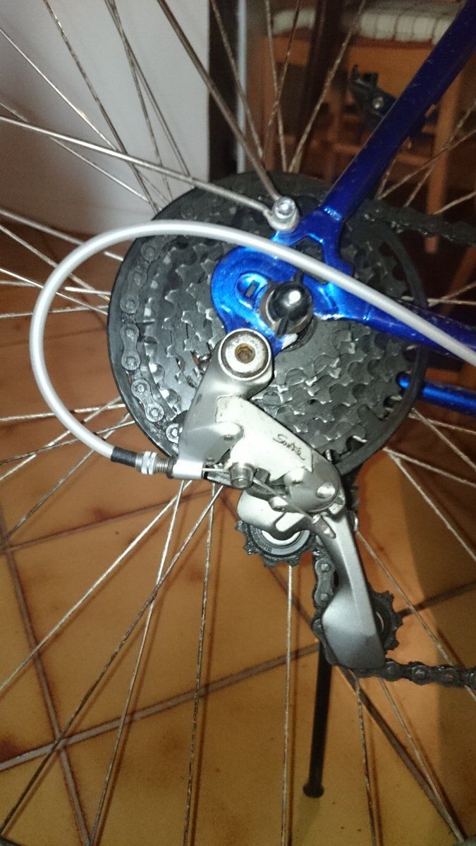

Keine Bastelfrage sondern ein Basteltip bzw. eine Demonstration daß Shimanos Rennradschaltwerke deutlich mehr können als der Hersteller ihnen zutraut (ich wusste gerade nicht, wohin sonst damit):
32 Zähne, null Problemo (ich hatte gerade ein MTB-Rad ohne Reifen zur Hand). Und mit korrekter Kettenlänge und längerer oder umgedrehter B-Schraube ginge auch das, was so nur mit Nachhilfe einigermaßen Passabel aussieht (entspr. 38Z):
Lediglich die Schaltkapazität könnte je nach Anwendungsfall etwas dürftig sein, da lässt sich aber in gewissen Grenzen mit einem größeren unteren Schaltröllchen noch etwas nachhelfen. So wäre beispielsweise 52/39 vorn und 14/32 hinten als Reiseübersetzung machbar (das gezeigte "lange" Santé-Schaltwerk hat laut Velobase 28Z Gesamtkapazität).
@NonesensE sag mal bitte an welchem Ausfallende du dieses bewerkstelligt hast?
es ist nicht zufällig ne Motobecane Art? Seriennummer mit Baujahrnennung am Anfang?
Gruß Rudi
Gruß Rudi
Exactement, Respekt! Es ist/war mal ein Motobecane Mistral, der Vorbesitzer hat den Rahmen einigermaßen passabel übergejaucht. Darf bei mir als mehr-oder-minder-Randonneuse weiterleben. Nach der Seriennummer kann ich mal schauen, aber heute nicht mehr.
