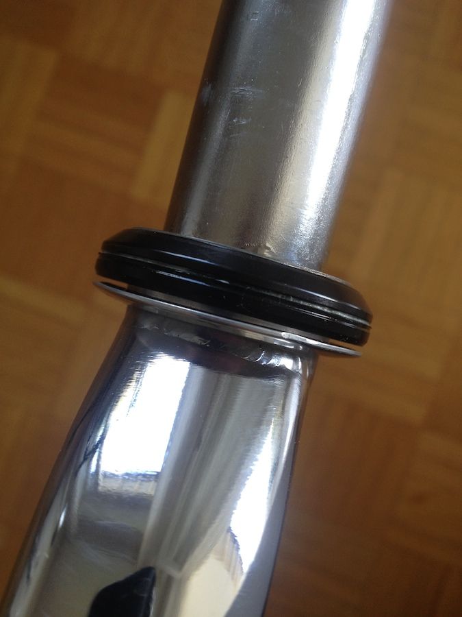

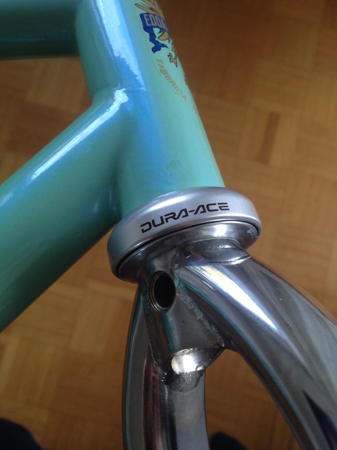

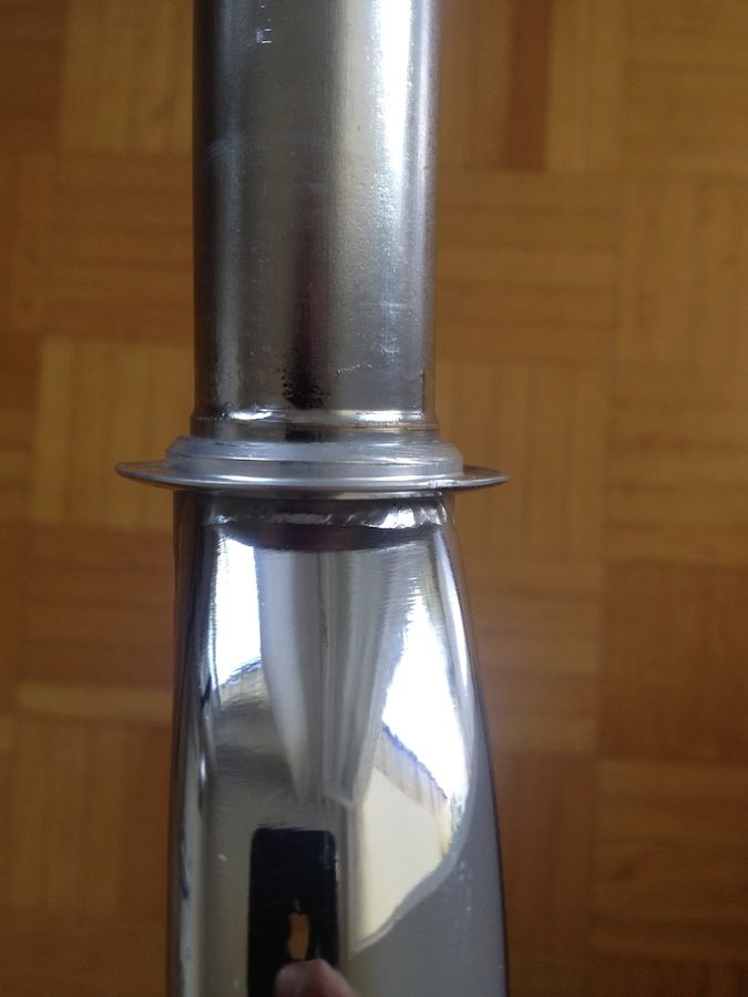

Bräuchte mal Rat wegen des Einbaus eines HP 7410:
Das untere Lager liegt zwar unten auf der Gabel auf, nicht aber auf dem Konusring. Zwischen Konusring und Lager ist ca. 0,5 mm Luft. Baut man die Gabel so ein, schliesst der Konusring hingegen bündig mit der Lagerschale ab. Dreht sich auch toll. :p
Ist das so richtig?! Kommt mir etwas merkwürdig vor. Zuvor war ein Stronglight Steuersatz montiert, der aber auch 26.4 hatte.

Der "Konusring"schliesst nicht überall perfekt plan ab, da er schon mal montiert war und beim demontieren wohl leicht verbogen wurde. Ich habe aber noch einen unbenutzten. Wollte aber erst mal mit gebrauchtem Material testen. ;)
Das Lager liegt nur auf dem schrägen Teil innen auf, alles andere ist nur Show oder Dichtung oder so.
