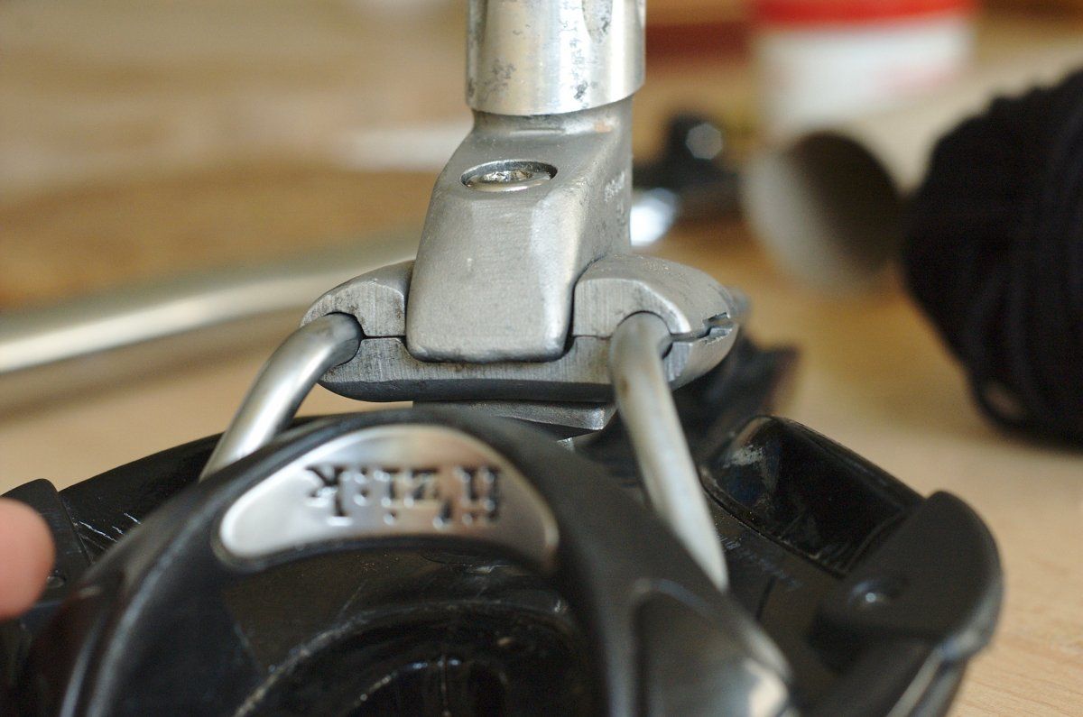

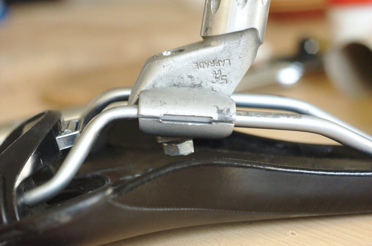

Doofe Frage: mein Sattel rutscht die ganze Zeit nach hinten. Ich habe das Gefühl, dass die Klemmung meiner Laprade-Satteltstütze ausgeleiert ist, und nicht genügend Halt bietet. Kann man dem Abhilfe schaffen? Gaffa/Klebeband half nicht. Vielleicht ein Stück Alublech? Carbonpaste? Stärker anziehen geht nicht, ich bin schon bei 22Nm. Ich bin ganz verzweifelt, weil schon viel ausprobiert. Hat jemand Erfahrung damit?
Ein Bild sagt mehr als...
Na dann, gibt's hier ein paar Bilder :-) Ich bin echt verzweifelt, aber ich werde wohl einfach eine neue Sattelstütze brauchen. Die Mutter, die dort eigentlich nicht hingehört, muss deswegen dort sein, weil ich das Gewinde schon zerstört habe, indem ich da mit immer mehr Zug drangegangen bin (was ein Mann mit schmerzendem … so alles tut.) Problematik bestand da schon…
Jo, hat mal funktioniert. Aber nach ca. 1 Jahr hat das den Geist aufgegeben, und ich hab mich plötzlich gewundert, warum ich den Sattel so doof drangeschraubt hatte (nämlich vollständig hinten.) Sieht alles ziemlich krumm und schief aus :-( Nur leider ist es nicht ganz einfach an einen standesgemäße neue Sattelstütze zu kommen.
