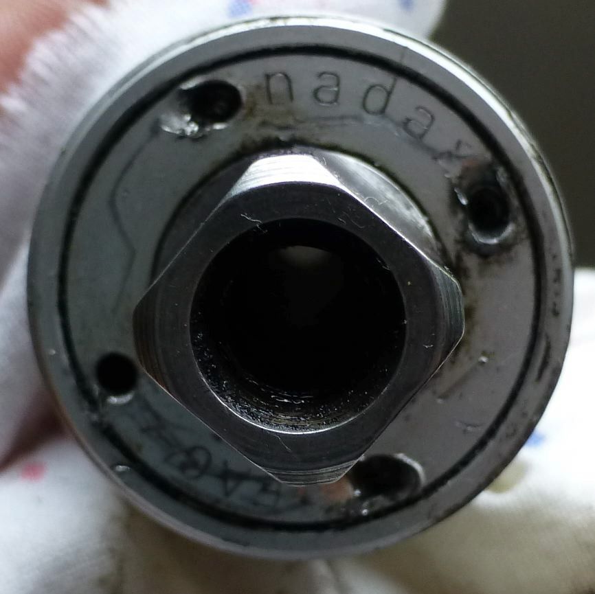

Zitat von Thomthom:
Wir können nichts dafür,das Du es leider nicht besser wissen kannst.
Die Nadaxpatrone wird von rechts als komplette Einheit eingeschraubt,links nur von einer Winkelhülse gestützt.
Die 4 Bohrungen sind im Einstellring.
Kannste mir glauben,verbaue Nadax seit 1980!
Ich versuchs mal...
Versuch macht klug - ja. Eigentlich hätte man in Linksrichtung das Spiel kleiner machen sollen.
Ging leider nicht, tat sich rein gar nichts, habs rausgehauen...

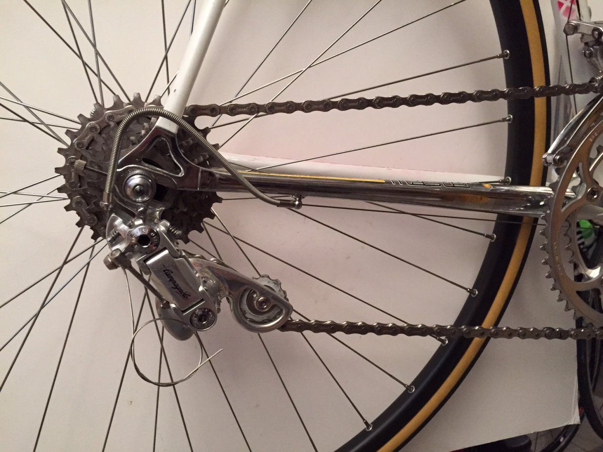

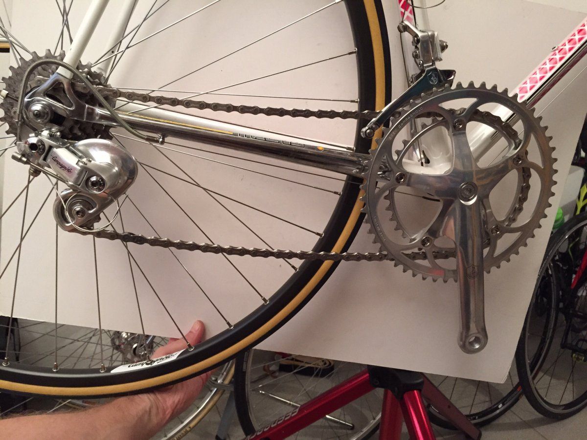

Da nicht jeder in meinen Colnago Thread mitliest (lohnt sich aber :rolleyes:), stelle ich die Frage hier noch mal. Ich habe Probleme mit meinem Croce Schaltwerk. Alles weitere unten.
Jetzt dann aber doch noch eine Frage zu der Schaltung. Vorne ist 39/53, hinten 13/26.
Schalte ich klein/klein, hängt die Kette so gerade eben durch
Bei maximal gespanntem Schaltwerk komme ich aber hinten gerade noch auf 21, wenn ich vorne auf dem großen Blatt bin, für das 23er und 26er Ritzel reicht die Kettenlänge nicht.
Habe ich das was vermasselt oder reicht die Schaltwerkkapazität nicht?
PeeEss: keine Bemerkungen zur fehlenden Zugeinstellung am Schaltwerk, man kann im Eifer des Aufbaus ja mal was vergessen:rolleyes:....ist aber mittlerweile montiert.
An der Schaltwerkspannung liegt es nicht, bei klein-klein ist das Schaltwerk am Anschlag.
Die Kette ist so schlicht und ergreifend zu lang .....
Wenn bei groß / groß noch weg in der Schaltschwinge frei ist , einfach küzen .
Falls nicht , muss man damit leben .
d.h., wenn jetzt bei klein- klein die Schwinge hinten am Anschlag ist und bei groß - groß die Schwinge voll gestreckt ist, dass dann die Kapazität des Schaltwerks für die montierten Ritzel / Blätter nicht ausreicht, richtig?
Edit: ich habe noch mal ein altes Bild vom Kaufzustand ausgegraben, dort ist die Schaltschwinge bei klein klein wesentlich weiter hinten
Irgendwas muss ich vergeigt haben, ich werde mir das wohl nochmal genauer anschauen müssen:mad:
Da ich an meinem Pinarello C-Record Schaltwerk aktuell vor genau diesem "Problem" stehe, mich aber bis dato noch nicht tiefer da eingedacht habe, klinke ich mich jetzt hier mal ein:
Kette zu lang? Dann lässt sich Groß-Groß ja gar nicht mehr schalten, und schon auf dem mittleren Ritzel sieht es gefährlich nach Schaltwerk-Abriss aus.
Dabei ist doch auch gerade bei Groß-Groß auf den Fotos von @steelbike kein Weg mehr frei, was zur Folge hat, dass er nichtmal auf Groß-Groß kommt.
Ich hab meine Kette aktuell so abgelängt, dass sich auf dem 53er Blatt alles schalten lässt, auch wenn es auf dem 26 Ritzel schon heftig aussieht, und verzichte dafür auf Klein-Klein, bzw. 13er und 14er Ritzel, wenn ich von auf dem kleinen Blatt bin.
Optimal ist es nicht, aber da leider der Innen-Sechskant in der Stellschraube vom Schaltwerk durchgenudelt ist, und Berlin ja nun keine extremen Steigungen hat, passt das schon. Erstmal.
Eine Lösung würde mich aber auch interessieren...
