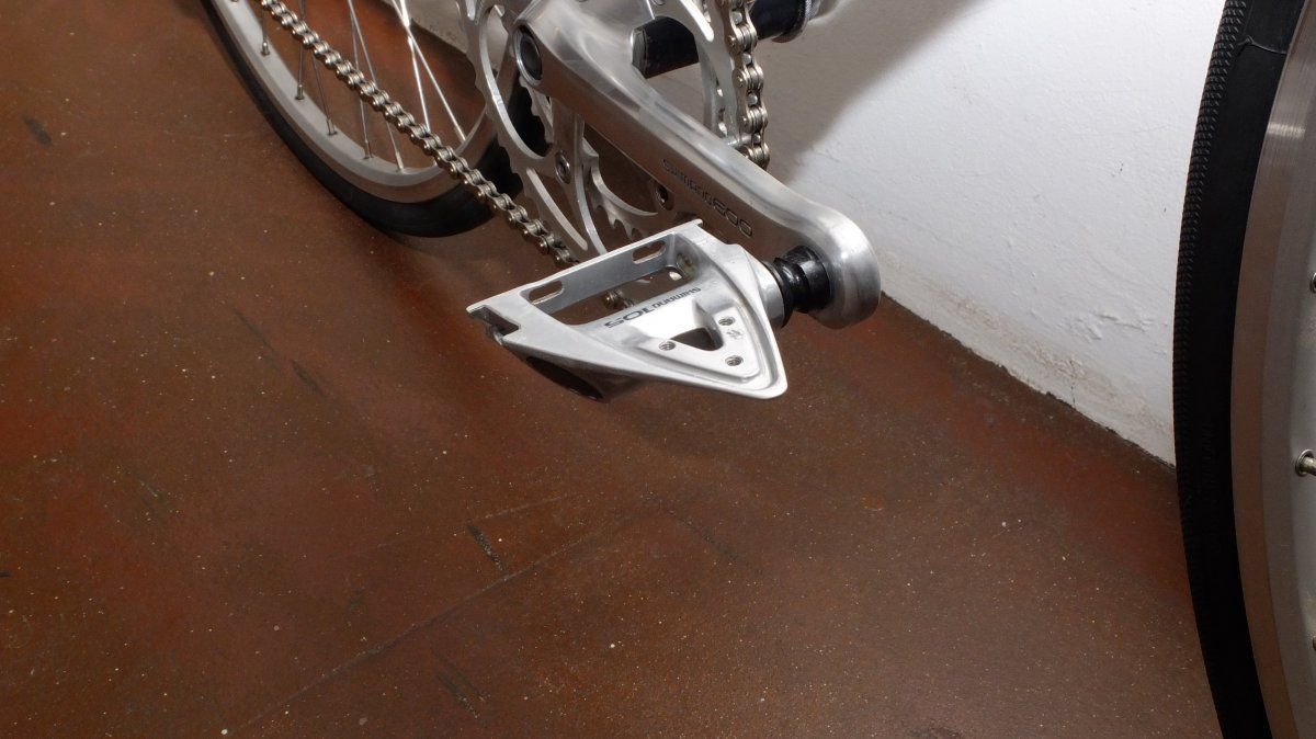

Hier ein Vorschlag wie/was man für Pedale an sein Rennrad baut , die man...
-mit normalen Schuhen/ Turnschuhen/ Latschen oder sonst was fahren möchte
-MTB oder altbackene Rennpedale nicht zeitgemäß oder zu fett/hässlich sind
-Standfläche haben , damit die Sohlen nicht wehtun
Shimano 105 ( 1050 ) nehmen , den Steg hinten kürzen , Klemmplatten für Haken abbauen .
Fertig ist ein "Plattenpedal mit genügender Aufstandsfläche , die aber aussehen wie ein mehr zeitgemäßes Rennpedal .
Kam mir so in den Sinn ....
Kam mir so in den Sinn ....Anhang anzeigen 245668

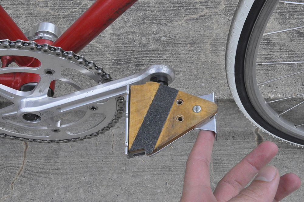

Schaut gut aus, ist jedoch nicht reversibel.
Vor einiger Zeit hatte jemand ein paar dünne Holzplatten aufgeschraubt und diese mit Grip-Tape versehen, ist auch ne gute Möglichkeit gewesen... Hat dann halt etwas mehr aufgebaut...
Na ja , die 105er Pedale bekommt man f. ca. 15.- in eblöd , und einen Rückbau schliesse ich eh aus .
Holzplatte draufschrauben ......:eek: , die werden von Holzbock abgefressen :rolleyes::D.
