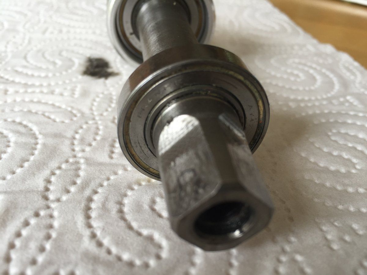

Habe mir überlegt mal die Industriekugellager an meinem Innenlager zu wechseln, da auf beiden Seiten je eine Dichtung fehlt. Ich messe 12 x 30 x 7 mm. dazu finde ich jedoch keine Ersatzlager. Hilfe? :idee:
Hier mal die Bilder vom Lager. Es ist ein FT. Ich messe 30mm natürlich am äußeren Ring, dann kommen ja Dichtung und Innerer Ring: Den Innendurchmesser des Inneren Rings messe ich mit 12mm. Die Lagerbreite am äußeren Ring messe ich mit 7mm. Vermessen? Oder komische DIN?
Und: es fehlen zwar zwei Dichtringe, die Lager laufen aber sanft. Muss ich dann überhaupt wechseln? Das Rad ist jetzt nicht für den Regen- und Matscheinsatz gedacht. Aber vor Staub sorge ich mich schon...
Anhang anzeigen 249603 Anhang anzeigen 249604
Das ist schon eine Deckscheibe, nur eben aus Blech. Eine zusätzliche Dichtung braucht es nicht.
