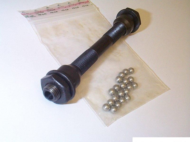

Passen tun diese Achsen bestens in Campa Naben !
Diese universelle V-Rad Achse bekommst du in ebay für unter 10€ .
Dann bist du auch das kranke , italienische Achsgewinde los .
