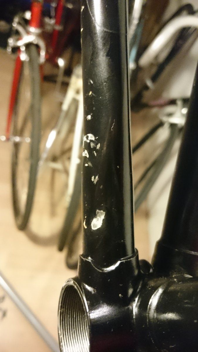

Hallo zusammen, ich habe eine Frage und hoffe, dass ich hier richtig bin. Beim Auseinanderbauen eines frisch erworbenen Rades für den Stadtalltag (Peugeot Cologne aus Reynolds 531 - wahrscheinlich so zwei bis drei Jahre nach 1990 gebaut) ist mir eine ärgerliche Delle in der rechten Kettenstrebe aufgefallen. Sichtbar war sie erst nach Ausbau der Kurbel, so dass ich sie beim Kauf übersehen habe. Nun meine Frage: Ist die Delle bedenklich für die Stabilität des Rahmens oder muss ich mir auf funktionaler Ebene keine Sorgen machen?

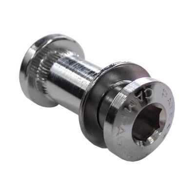

Bin gerade dabei einen ollen Enik Rahmen aufzubauen und hab festgestellt, dass die klassische Campa Sattelklemmschraube samt Hülse (SP-RE104) zu lang ist für die Aufnahme am Rahmen. Gibts da kürzere Varianten? Wenn ich die Campa Hülse absäge befürchte ich, dass ich das Gewinde verhunze und die Schraube dann nicht mehr greift. Ist das zudem normal, dass die Unterlegscheibe aufliegt und nicht in die Senkung passt?
So der Berliner Kreisel in Berlin ist, in der Cikago Bude gibt es passende Bolzen.
Nein , die originale Einbuchtung an der Stelle wir da ja auch nicht reingebetet , sondern auch nur reingebeult .
Hallo Colinflava,
keine Sorgen nötig, da es vom Hersteller eine geplante Delle ist. Die ist wirklich da gewollt.
Die Kettenstrebe wird dadurch etwas schmaler, sodass das innere Kettenblatt nicht daran schleift.
Das haben viele Rahmen so.
Gruss
Michael

Danke. Allerdings geht es mir nicht um die ovale Verformung der Strebe, sondern um die kleine blanke Stelle direkt an der Muffe. Das ist eindeutig eine kleine Delle, die nicht vom Hersteller gewollt ist.
Gruß Colin

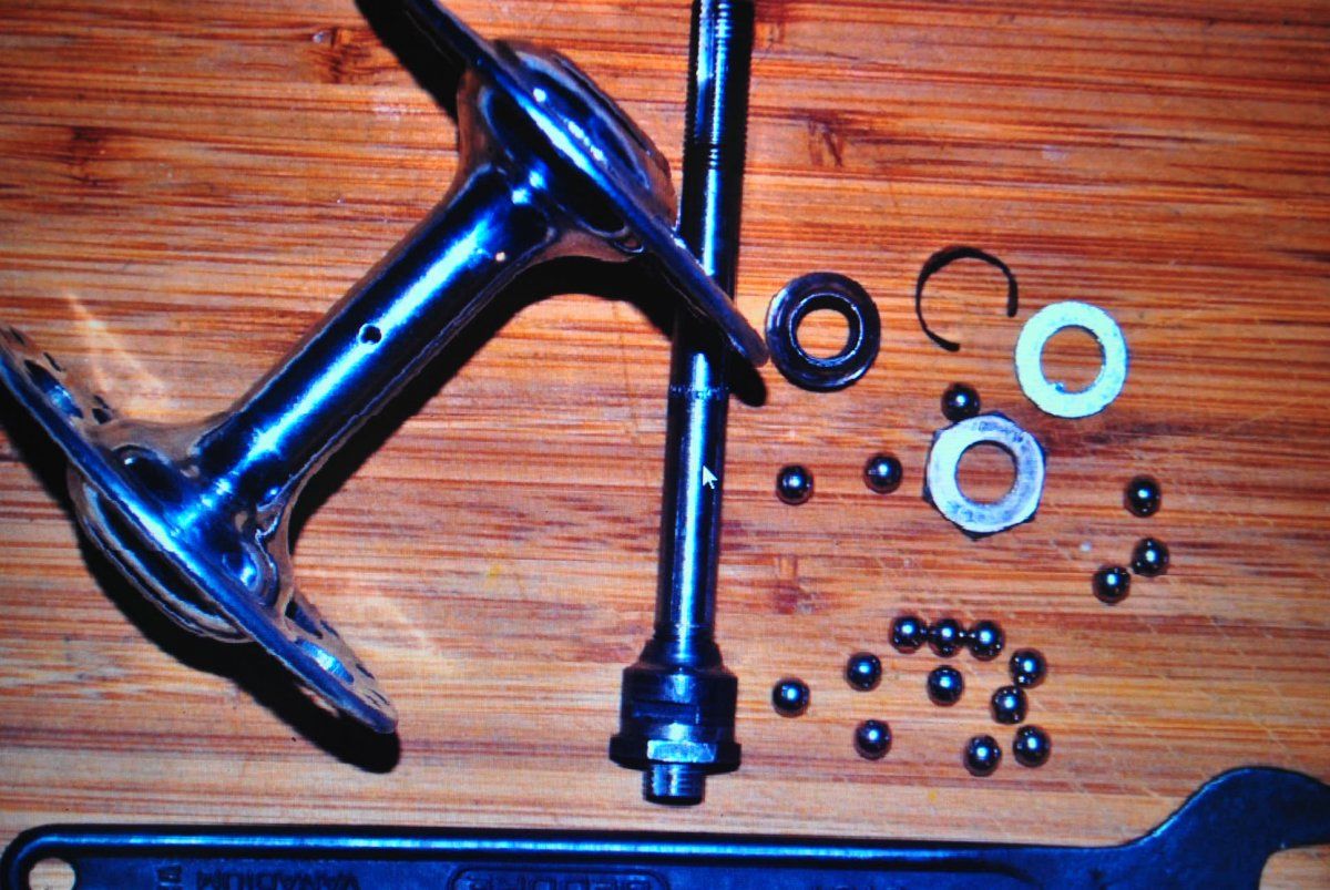

Habe hier eine Campa "No Record" HF VR Nabe.
Leider sind der Konus links und rechts unterschiedlich. Welcher ist der richtige ?
Ich vermute der linke. Wo kann ich den herkriegen ? Tausche gern gegen den anderen.
Oliver
Der rechte sollte der originale sein. In Kombination mit der zugehörigen Scheibe und Abschlussmutter, versteht sich.
Gruß Colin
Wenn schon die "große" - vom Hersteller gewollte - Delle technisch unbeachtlich ist,
wird es die kleine erst Recht sein. ;)
Da gibt es nicht richtig oder falsch. Es gibt eher original versus alternativ. Du musst nur auf das richtige Vorderrad-Einbaumaß von ca. 100mm kommen. Von Campa gibt/gab es verschiedene Vorderradkonen. Da unterscheiden sich die Konen in der Bauhöhe und/oder in der Laufflächenbeschaffenheit (poliert/brüniert). Nehmen kannst du die alle, sofern sie ein Gewinde M9 x 26 TPI haben. Gegebennenfalls mußt du dann eine dünnere oder dickere Nasen- oder Distanzscheibe nehmen. Entweder nimmst du den aktuellen Pista Record Konus (HB-RE005) oder den etwas höheren und günstigeren Chorus Konus (HB-CH004). Den Chorus Konus (Restbestand) erhälst du noch neben dem Record Pista Konus bei SMI Radsport. Qualitativ nehmen die sich überhaupt nichts.
Die Kombination aus Konus, Mutter und Scheibe muss ca. 15mm ergeben, um das benötigte Einbaumaß zu erreichen. Hier mal ein paar Rechenbeispiele:
Record Alt: 10,40 (Konus) + 2,90 (Verschlussmutter) + 1,50 (Nasenscheibe) = 14,80mm
Record Aktuell: 8,85 + 4,75 + 1,50 = 15,10mm
Record Aktuell, Aufbau Variante II: 8,85 + 2,90 + 3,00 (oder 2mal 1,50) = 14,75mm
Chorus: 9,50 + 2,90 + 2,50 (oder 1,50+1,00) = 14,90mm

Wenn man einen schmalen Konus nimmt, wo original ein breiter war, kann es allerdings sein, dass der Schlüsselansatz im Staubdeckel verschwindet. Und bei den "No-Record"-Naben ist auch nicht ganz unwichtig, dass man die Abschlussmuttern mit passendem, einheitlichem Jahrgangsstempel hat.
Das habe ich inzwischen auch festgestellt, brauche also einen hohen Konus. Der Jahrgangsstempel wäre mir erst mal nicht so wichtig.
