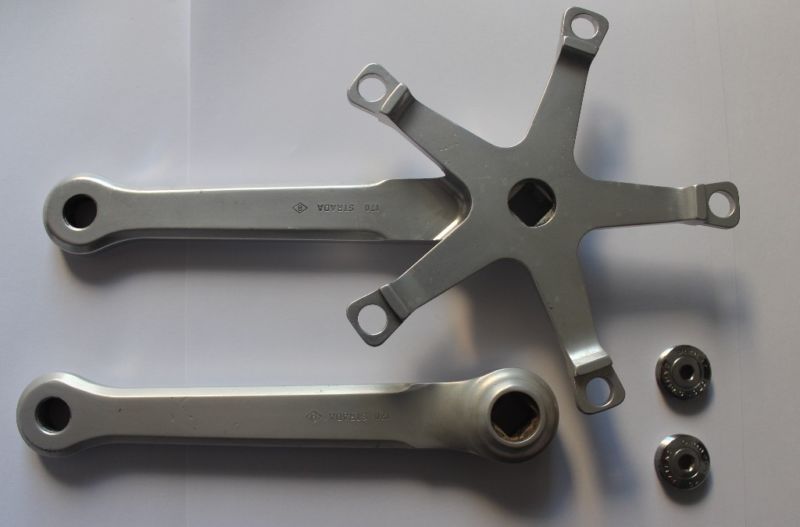

Wo bekomm ich kurbelschrauben her die passen? Campa Strada ist die Kurbel.

Hier sollte jede Standardkurbelschraube passen.
Unterschiede gibt es im Schlüsselmaß.
Und wennst keine Spezialnuss hast dann nimm 14er Kurbelschrauben, eine normale 15er Nuss passt nämlich nicht in die Campa Öffnung - ich hoffe jetzt mal das die Größen so stimmen,habe schon länger keine Kurbel abgebaut :oops:
