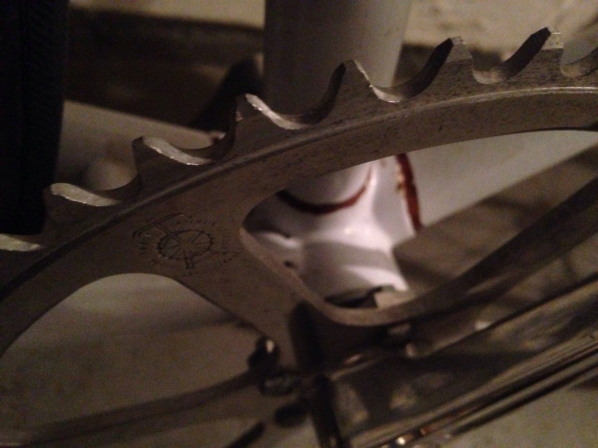

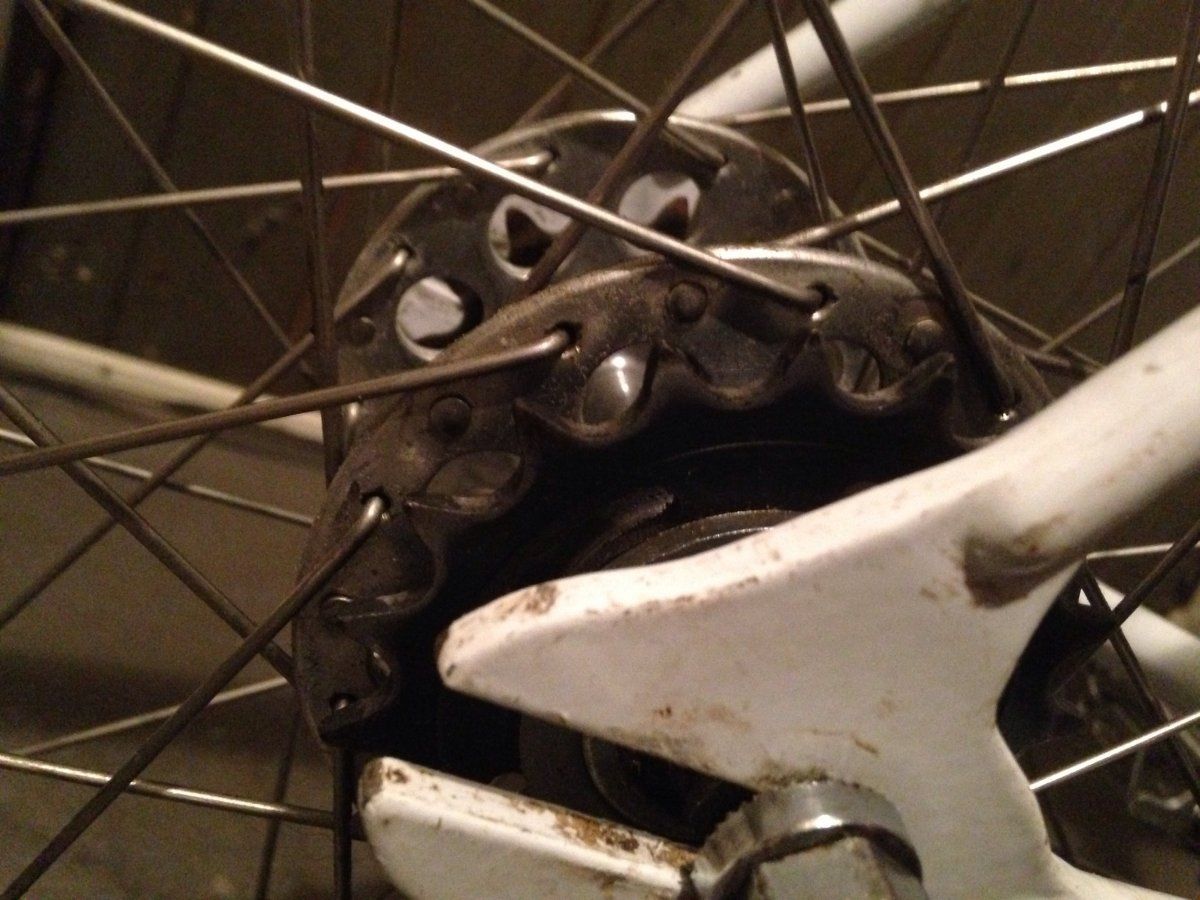

Meinen freundlichen Gruß zuvor,
woher bekomme ich denn eine passende Kette her?
Besten Dank!
