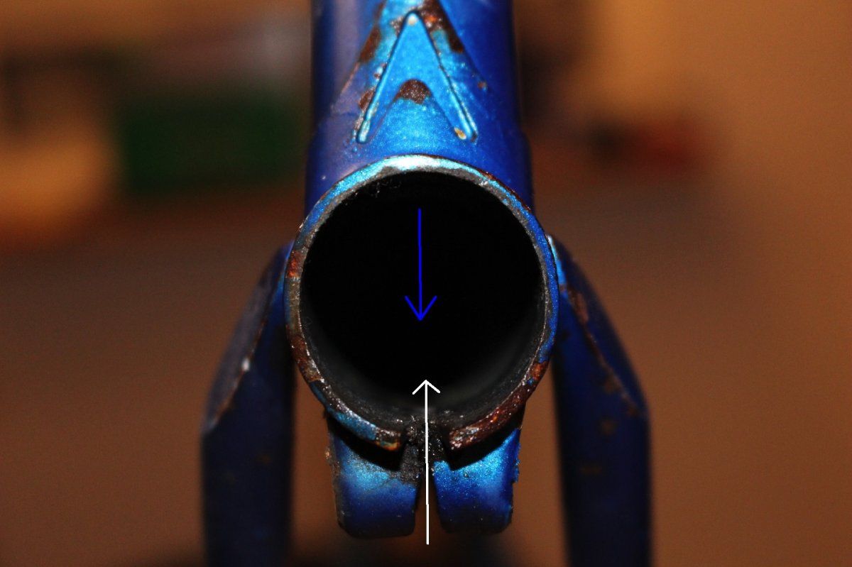

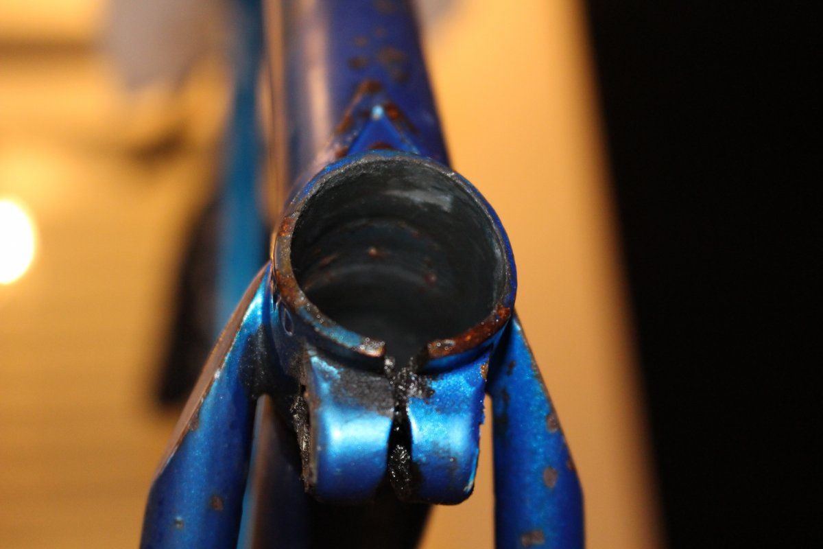

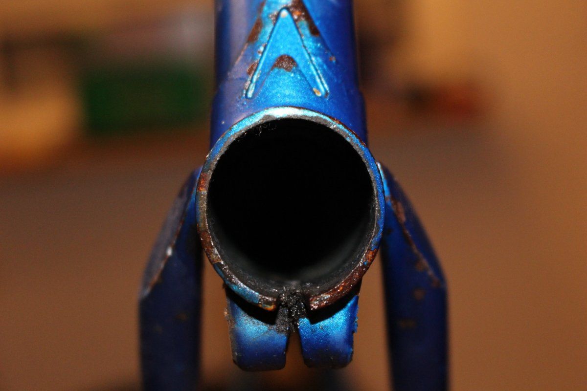

Hallo zusammen,
wer hat Erfahrungen mit nach außen gebogenen Enden des Sattelrohrs??
Der Vorbesitzer hat die Stütze wohl nicht weit genug reingeschoben und die Enden etwas nach außen gebogen.
Kennt jemand einen Trick, um dies wieder in Ordnung zu bringen?
Mit ner Schlauch-/Rohrschelle eventuell??
Trick , nee , nur nackte Mechanik...
Da hat ein Vollhorst eine viel zu dünne Stütze reingemacht und dann die Muffe zusammengewürgt .
Man kann erkennen , das die richtig oval ist , da ja nur der Teil der Klemmung nachgibt der hinter den Sattelstreben liegt , alles davor ist ja zusammengelötet , da tut sich nichts .
Der Schlitz hinten wird ja reingefräst , muss also von oben bis unten exakt gleich breit sein , geht ja nicht anders .
Mein Vorschlag ; gaaanz breiten Schraubendreher in den Schlitz ( von vorne innen ! ) , kleinen Hammer und die Muffe wieder rund formen , dann den tatsächlichen Durchmesser feststellen und eine passende Stütze verwenden .

Von der blauen oder der weißen Seite rein? Und dann im Kreis verlaufend durch vorsichtiges Draufschlagen wieder in Form bringen?
